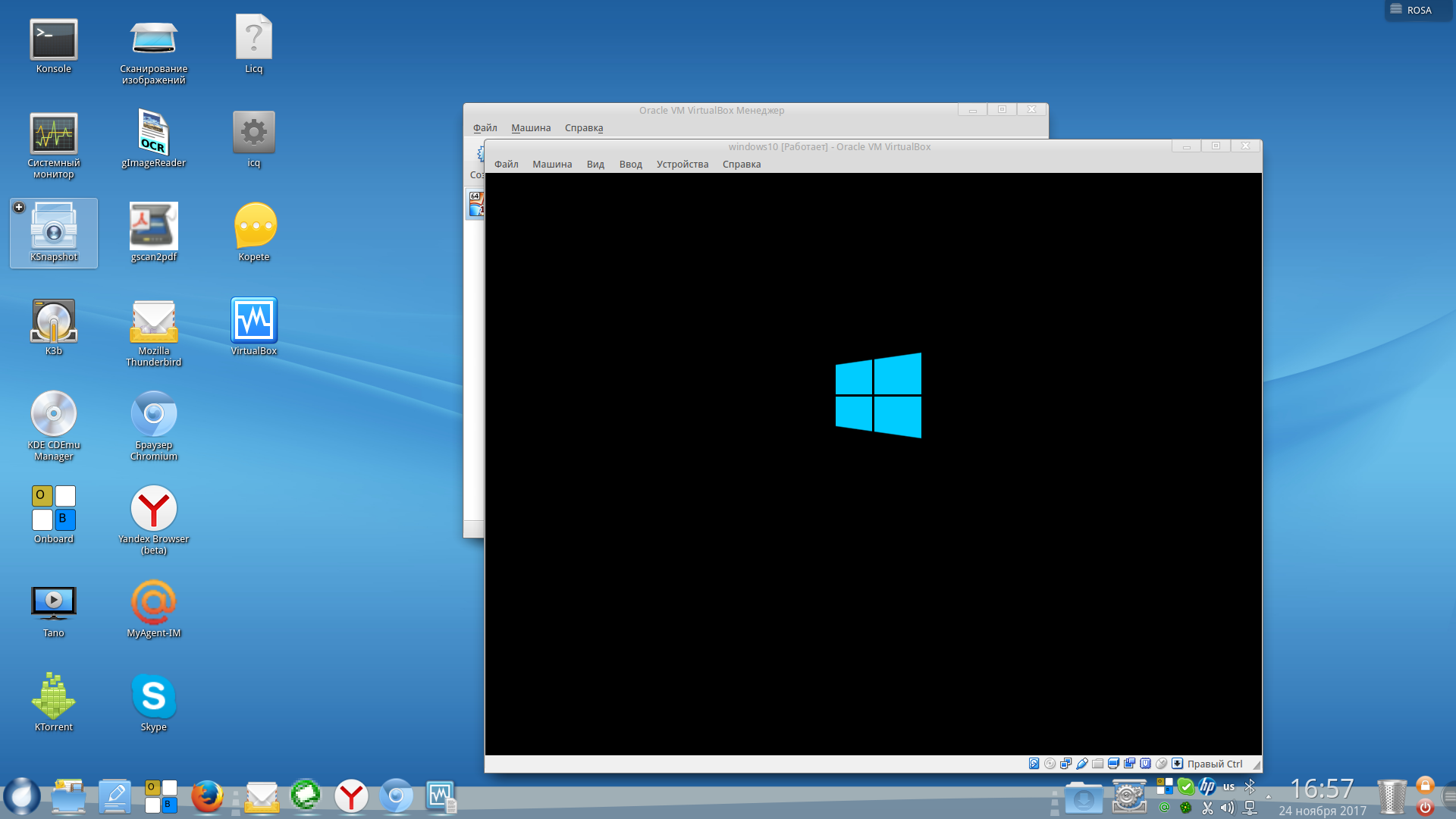

Установил виртуалбокс. Создал там машину для установки вин10, настраиваю и загружаю сразу исошный образ. Он загружается и все замирает на виндовом логотипе. Подскажите пожалуйста где рыть?

Kap18 писал(а):Установил виртуалбокс. Создал там машину для установки вин10, настраиваю и загружаю сразу исошный образ. Он загружается и все замирает на виндовом логотипе. Подскажите пожалуйста где рыть?
Последняя версия Win 10 не может работать на старом VB который есть в R8.1, нужна более новая версия, проблема с драйверами.
Re: Virtualbox
да вроде чинили это в последних версиях vb для R8. Там все обновленное?
Сообщения: 5469
Re: Virtualbox
keleg писал(а):да вроде чинили это в последних версиях vb для R8. Там все обновленное?
У меня стояла самая последняя VB 5.0.32 и я не мог Win 10 обновить до последней версии. Сначала не понял в чем проблема, но потом нашел что из-за драйверов.
Сейчас установил себе из .run архива последнюю 5.2.2 с сайта VB и Win 10 обновляется до последней версии.

Скачал с сайта Билли оригинальный образ вин10 и все равно загрузка виснет на логотипе. Выкладываю скриншоты висяка и настроек машины.
Пожалуйста помогите понять где глюк?
Сообщения: 5469
Re: Virtualbox
1709 не грузится из-за проблем драйверов по моему. На версии VB 5.2.2 такой проблемы не наблюдаю.
В 5.0.32 хоть и есть EFI загрузка, флешку он так и не увидел, а в 5.2.2 устанавливал с флешки в режиме EFI.

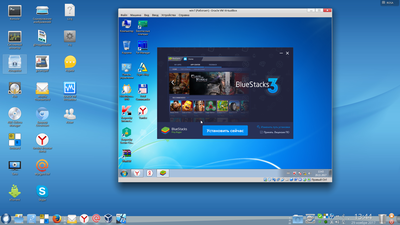

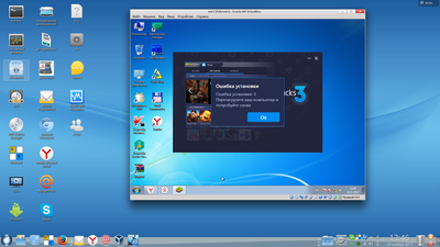

Кто нибудь ставил на win7 в боксе этот эмулятор андроида?
При установке доходит до 75% и выдает ошибку
Можно ли это как то побороть?
