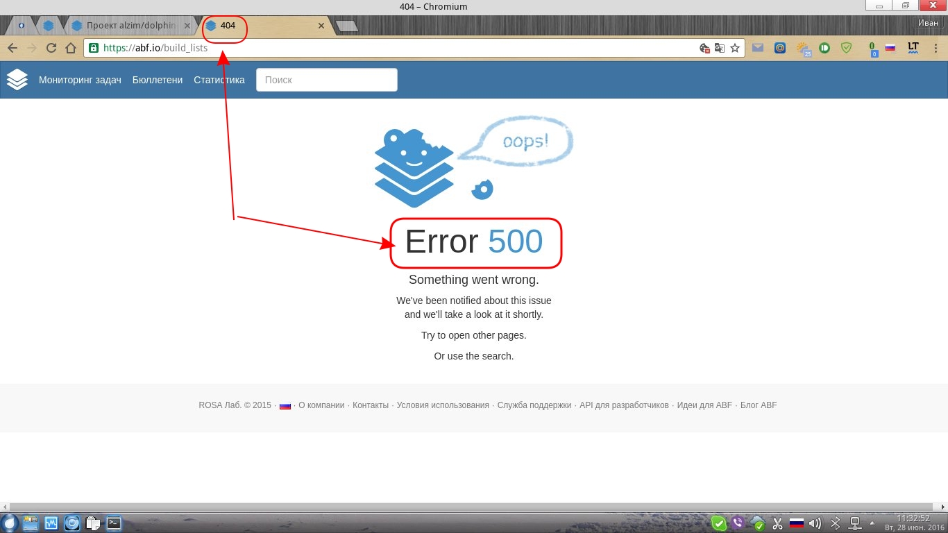

А это уже наверное больше к разработчикам ABF.
Ошибка 404 и ошибка 500 — это совершенно разные ошибки. Страница должна была показать одну какую-то ошибку.
