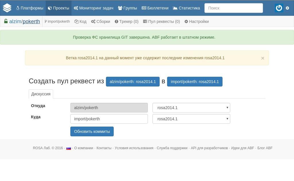

И ещё вопрос, как из основного проекта перенести в свой клонированный изменения(не хочу постоянно клонировать проект при появлении в нем изменений)

И как можно свой клонированный проект синхронизировать с изменениями основного проекта, без удаления и нового клонировая проекта?

Я «собрал» игру.
Нажимаю «Пул реквест». Потом нажимаю «Обновить коммиты», но ничего не происходит.
Nemial
Сообщения: 587
Operating system: ROSA Linux
Откуда: Калининград
Re: Сборка RPM
Сообщение Nemial »
Все верно, ведь вы собрали игру, но не вносили никаких изменений в проект, поэтому пул реквест и не отправиться.
