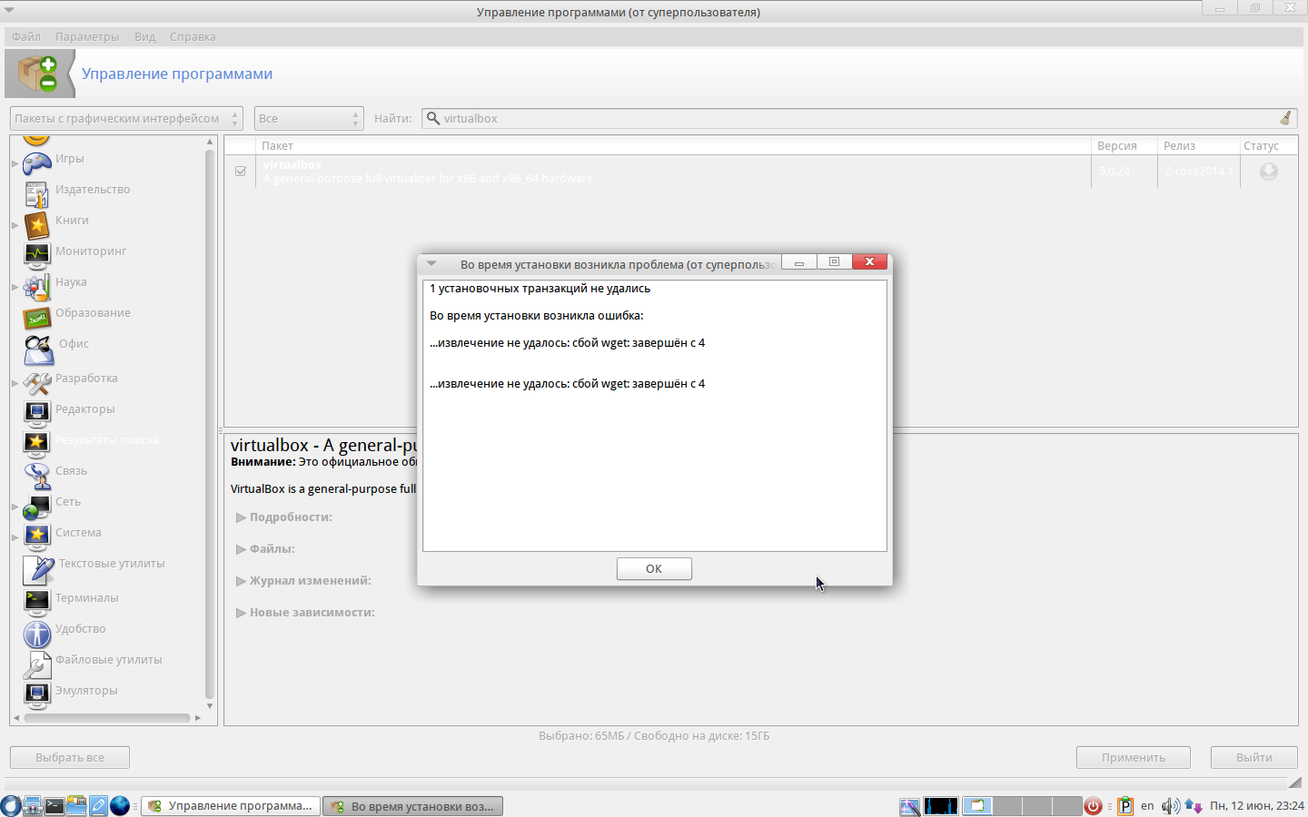

Приветствую всех участников форума. Вчера установил на свой компьютер дистрибутив ROSA Fresh 8 MATE. Установка прошла без проблем, запустил систему, решил установить Virtualbox и получил такую ошибку: . Решил выяснить через интернет какова может быть причина такой ошибки, но попытка открыть какой-либо сайт ни к чему не привела, браузер выдает ошибку: Не найден сервер DNS. На этом же компьютере установлена ROSA Fresh 9 LXQt и с ней нет никаких проблем с выходом в интернет, т. е. проблема не с соединением, а с настройками ОС, как я понимаю. Просьба помочь разобраться с этой проблемой. Вот скриншот ошибки браузера:.

В NetworkManager не было ничего. Скопировал resolv.conf из /run/systemd/resolve и интернет появился. Попробовал обновить систему. В процессе обновления появилось окно с предложением перезагрузиться, после перезагрузки все опять пропало, в т. ч. и файл resolv.conf из NetworkManager. Возможно вторая рекомендация от keleg тоже обязательна, но я пока сделал то, что описал выше. Хотелось бы предупредить, я не очень силен в работе с терминалом. Удивляет то, что перед установкой на жесткий диск я запускался с флешки и никаких проблем не было.
