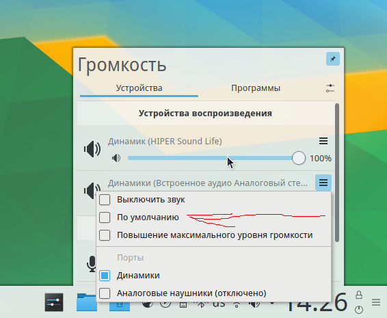

Я переключаю в лотке. Выбираю для устройства «По умолчанию»,
и звук переключается на него.

Решил проблему закомментировав подключение модуля module-device-manager в файле /etc/pulse/default.pa
А такой кнопки у меня нет(
