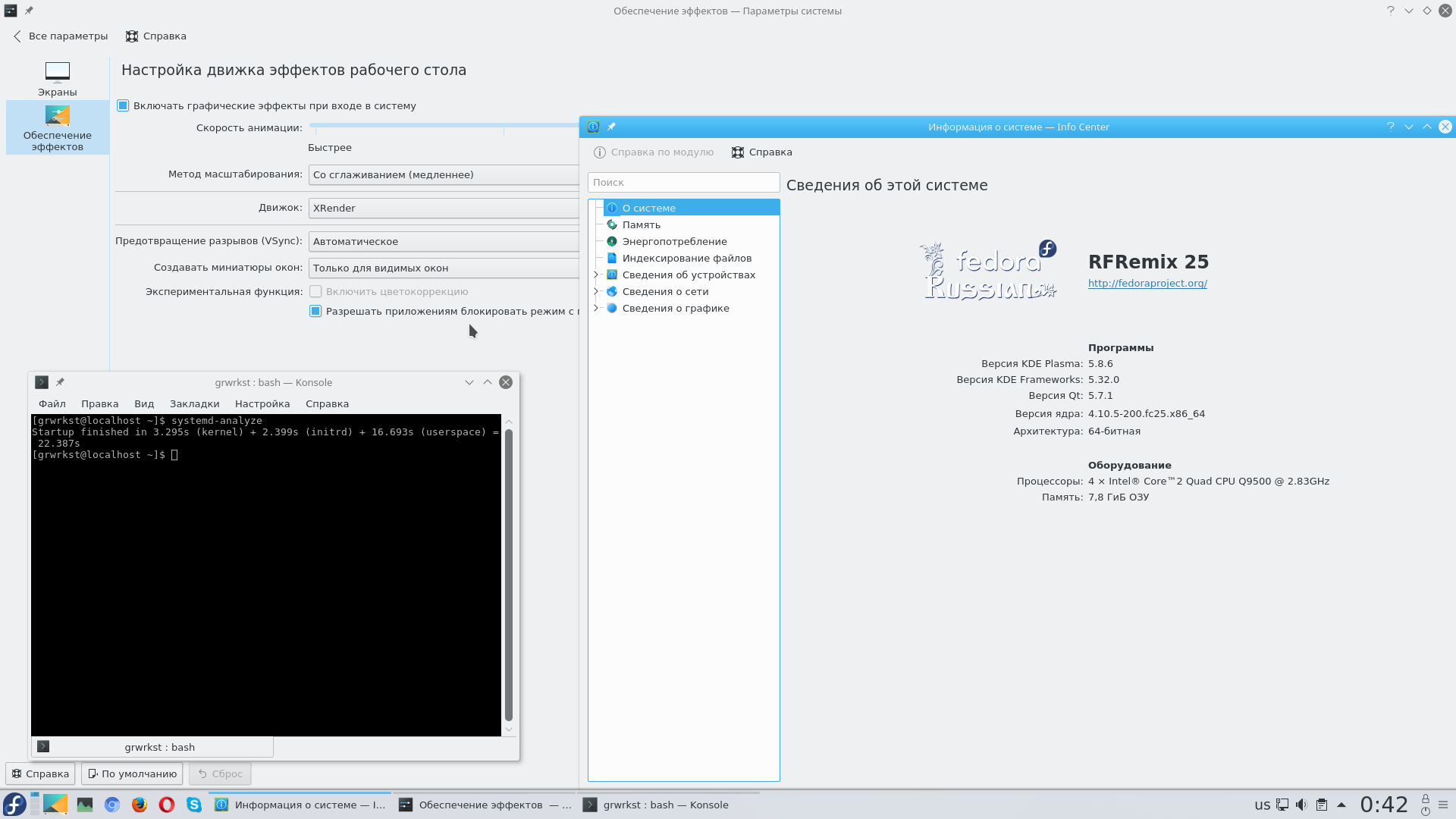

по случаю выпадения в fedora ядра 4.10.5, счистил до mesa и уже на Xrender несколько раз перезагрузился, попробовал стандартные операции, типа установки пакетов, консоль, update, интернет и т.п.. Все нормально более-менее.
Можно все таки в настройках питания пока отключить например ждущий режим и т.п.. В корне пустые файл(ы) не лежат? По идее, если фейл с саспендом был на Xrender в движке, то логично что на нем не загружается.
п.с. ноутбук... а laptop-mod установлен? И всякие firmware, если есть )) ядро надеюсь nrj-laptop?
п.с.с да и от этого Хрендэра глаза вытекают их глазниц :D так что не велика потеря.
