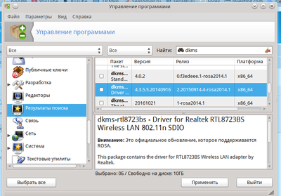

это нормально? ))) Zarazakbr, а что за firmware у вас подгружает так долго? Может пакет dkms-broadcom-wl в ОС задействован, а устройства как такового нет? Если так, то можно спокойно сносить, вместе с его фирмварями ))) может поможет.

Файл этот нашли а вот как удалить его , не соображу . Делал через консоль , но он только находит , но не удаляет .
urpme rtl8723bs
Следующие пакеты содержат rtl8723bs:
dkms-rtl8723bs-4.3.5.5.20140916-2.20150914.4-rosa2014.1.x86_64

Через консоль не получается . Находит но не удаляет .
Нашел и удалил через установщик . Реально помогло . 33 секунды снова .

Как выше сказано , я нашел и удалил через установщика . Ввел в строчку dkms и он вывел все пакеты . нашел нужный и удалил его . Через установщик так же и устанавливать .
