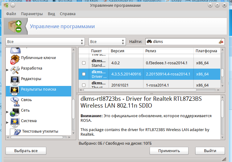

Да , 2 дня назад обновил до 4.9.9 . И что тут удалять и как ?keleg писал(а):Ядро обновляли?
Скорее всего какая-то dkms с новым ядром не компилится
определить можно по команде dkms status
и удалить, если не нужна.
Файл этот нашли а вот как удалить его , не соображу . Делал через консоль , но он только находит , но не удаляет .keleg писал(а):Чего для ядра 4.9 нету?
правильно, rtl8723bs. Его и удалять.
Через консоль не получается . Находит но не удаляет .keleg писал(а):так и удалять
urpme dkms-rtl8723bs
Подробней, пожалуйста, можно. Как удалить и как потом заново установить? Благодарю.keleg писал(а):Там иногда заедает и помогает удалить dkms от броадкома и опять его поставить.
Как выше сказано , я нашел и удалил через установщика . Ввел в строчку dkms и он вывел все пакеты . нашел нужный и удалил его . Через установщик так же и устанавливать .Zarazakbr писал(а):Подробней, пожалуйста, можно. Как удалить и как потом заново установить? Благодарю.keleg писал(а):Там иногда заедает и помогает удалить dkms от броадкома и опять его поставить.
