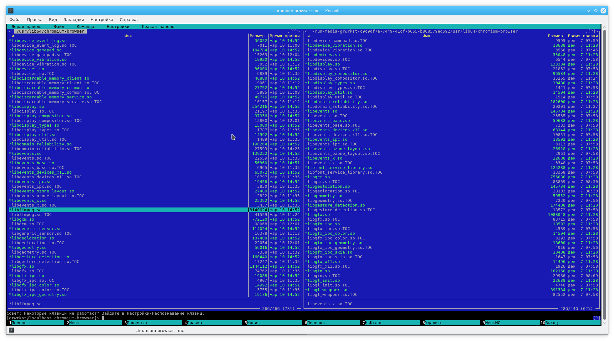

Re: ROSA Desktop R8.1
Сообщение Harrys77 »
keleg писал(а):было бы классно, да.
слева fedora, справа rosa
вот прям первое что бросается в глаза, так это отсутствие libffmpeg.so. Еще есть не много отличий, например libosmesa.so отсутствует в Росе, папки вложенные отличаются. Подскажите в каком виде лучше сделать вывод и каких папок. Пока так можно например
RussianFedoraRemix 25

ок, поправлю
Сообщения: 4933
ну, похоже что хромиум в федоре собирается со встроенным ffmpeg, а у нас он внешний (что позволяет играть проприетарные форматы)

а как же .265 в chromium? Что-то внешний ffmpeg его игнорит )) странно, он есть в кодеках. Учитывая что uhd видео на сайтах попадается уже, не хотелось бы быть в пролёте или попадать в зависимость от огнелиса, который надо заметить пока может всё круче хромиума и остальных ))
у оперы кстати libffmpeg.so в корне лежит, но от этого толку мало. Она даже .264/МР4 не подцепляет по ссылке http://www.quirksmode.org/html5/tests/video.html, яндекс-бета кстати на первом видео тоже фейл выдаёт.
У яндекс-бета файла libffmpeg.so вообще нету, он в корне больше на хром смахивает, устанавливается в /opt/, да и притянут со стороны ради встроенного agnitum, так что просто до кучи упомянут. Ключ яндекса импортирован, браузер встал на ура, причем прописывает себя дефолтным без спросу, но это ладно ))
Но полагаю решение вопроса с x265/hevc для хромиума и оперы подойдет для яндекса.
п.с. в fedora вообще пакет ffmpeg не установлен изначально, а кодеки все похоже встроены в браузеры, как оно и должно быть по идее. Куда ж они подевались в Росе? Или точнее не все работают в браузерах на движке от хрома )))
