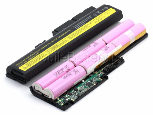

Re: нет данных о батарее
Первая попавшаяся картинка разобранного модуля АКБ:
рядом с набором элементов питания (батареей) видно плату управления — контроллером можно назвать как её в целом, так и главную микросхему, где должен быть и АЦП.
Последнее время видна тенденция (у китайцев) к переносу контроллера на основную плату, что удешевляет замену (только "банки"). А классическая конструкция на картинке создавалась с целью "защиты ителлектуальной собственности", то есть продать новый модуль втридорога. Потому "совместимость" неоригинальных решений и взята в кавычки (где взять прошивку микроконтролера, если чтение заблокировано?).
