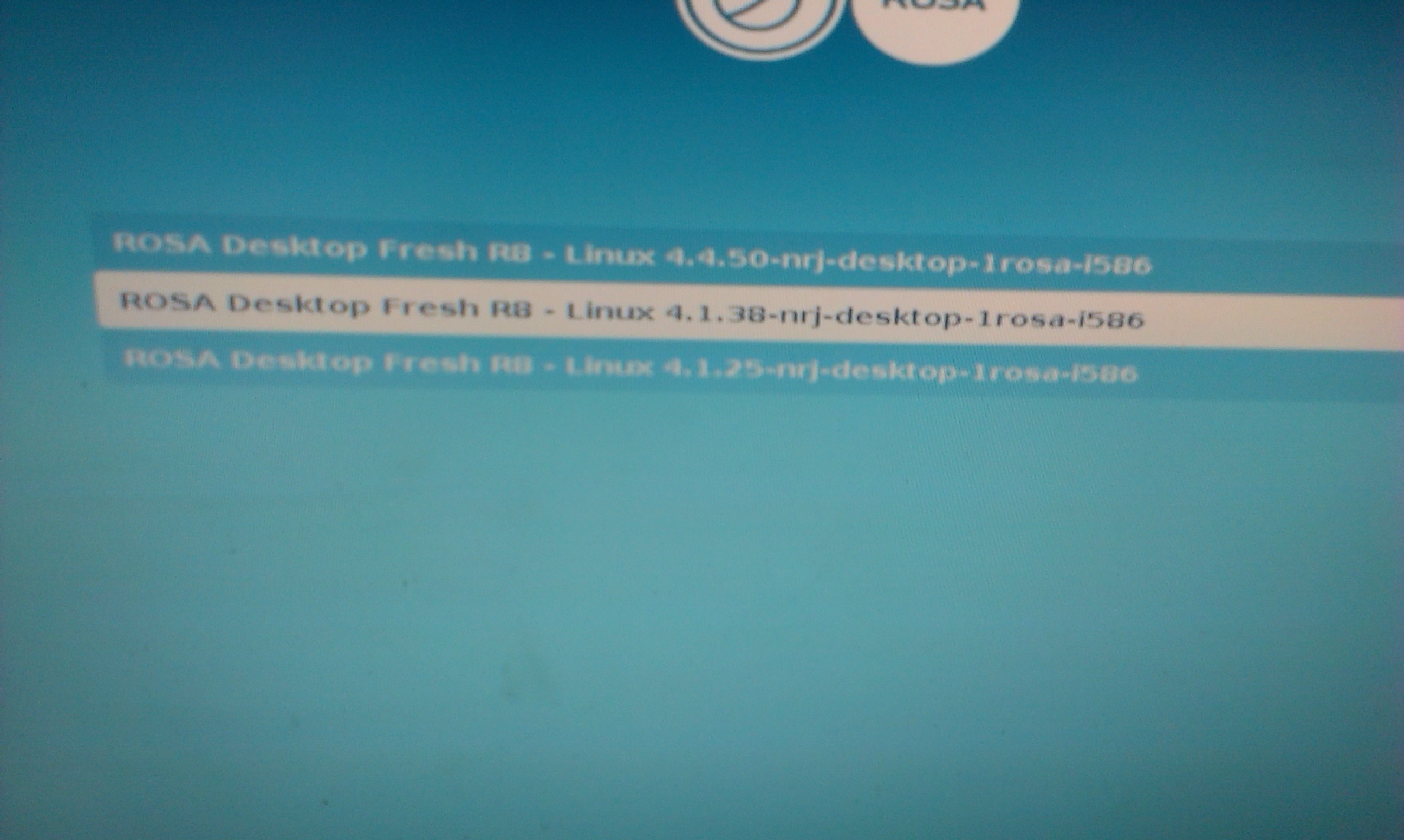

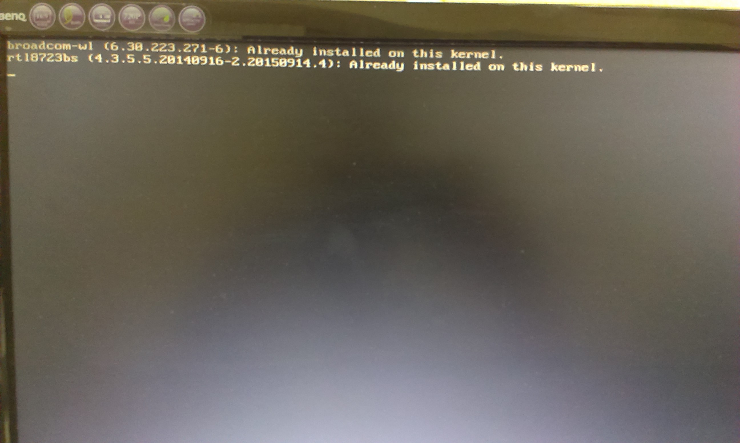

Всем привет! Есть компьютер с системой Rosa Fresh 8 Mate. Проработал он на этой системе примерно 5дней, затем при очередном включении компьютера вижу черный экран с такой надписью (см. скрин), дальше загрузка не происходит, пробовал перезагрузить -результат тот же. Подскажите пожалуйста как решить данную проблему без переустановки системы и что могло послужить причиной данной проблемы? Спасибо.
Re: Черный экран при загрузке системы Fresh Mate
возможно, у вас стоят проприетарные драйвера и они почему-то не скомпилировались, когда в обновлениях прилетело очередное ядро. Например, вы перегрузили раньше времени. Попробуйте в начальном загрузчике выбрать предыдущее ядро.

Это при перезагрузке доп параметры нужно выбрать и там из списка? Если да, то пробовал не выходит..
не, в перезагрузке там вторая строчка и в ней подменю со всеми установленными ядрами.

Тогда можно попробовать подождать три минуты после зависания, переключиться на консоль ctrl+alt+f2 и там XFdrake сменить драйвера на свободные.

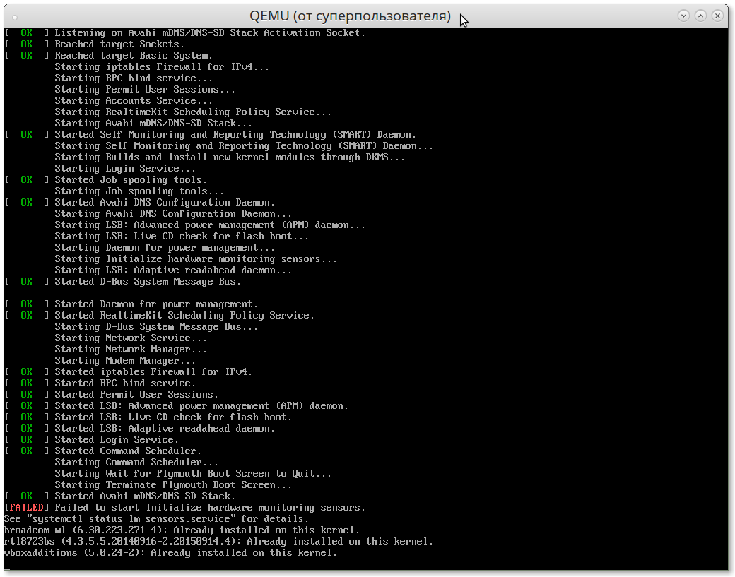

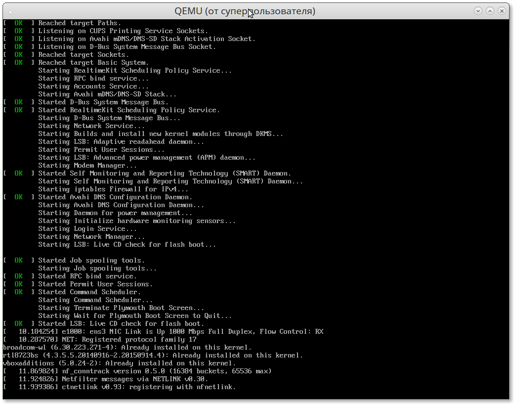

и висит. На реальном железе висит 60%/40%. Причем на одной и той же машине может встать на этом месте, а может и нормально загрузится.
Это с ROSA.FRESH.MATE.R8 http://mirror.yandex.ru/rosa/rosa2014.1 ... .Fresh.R8/.

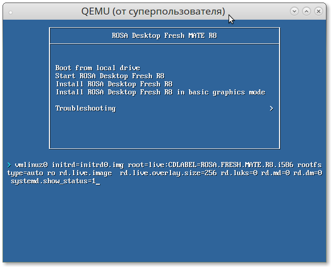

Sartorius, на имя окна надо бы глянуть. Там вроде QEMU написано. Если памяти ставить меньше 2048, то не загружается практически никогда. Без проблем только в VirtualBox. Реального "железа" немного больше одного компьютера.
По 1. Спасибо за совет. Но если бы не это, то "А я бы не писал вам, если б не беда..."© Сергей Владимирович Шнуров. Наверно.
md5sum ROSA.FRESH.MATE.R8.i586.iso
6853d77c0b8dfe8130ecfce36e2709b0  ROSA.FRESH.MATE.R8.i586.iso
cat ROSA.FRESH.MATE.R8.i586.iso.md5sum
Что-то мне подсказывает, что магия dracut (+systemd) немного виновата.

gksu 'qemu-system-x86_64 -smp 4 -m 5012 -enable-kvm -cdrom ROSA.FRESH.MATE.R8.i586.iso' - выше
gksu 'qemu-system-x86_64 -smp 4 -m 5012 -enable-kvm -cdrom ROSA.FRESH.MATE.R8.x86_64.iso' - выше
gksu 'qemu-system-x86_64 -smp 4 -m 5012 -enable-kvm -cdrom ROSA.FRESH.PLASMA.R8.i586.iso' - работает
gksu 'qemu-system-x86_64 -smp 4 -m 5012 -enable-kvm -cdrom ROSA.FRESH.GNOME.R8.x86_64.iso' - работает
gksu 'qemu-system-x86_64 -smp 4 -m 5012 -enable-kvm -cdrom ROSA.FRESH.KDE.R9.17593.b.i586.iso' - работает
http://forum.rosalab.ru/viewtopic.php?f ... 477#p82216 похоже немного, да?
