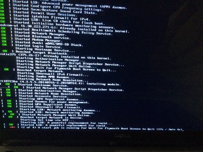

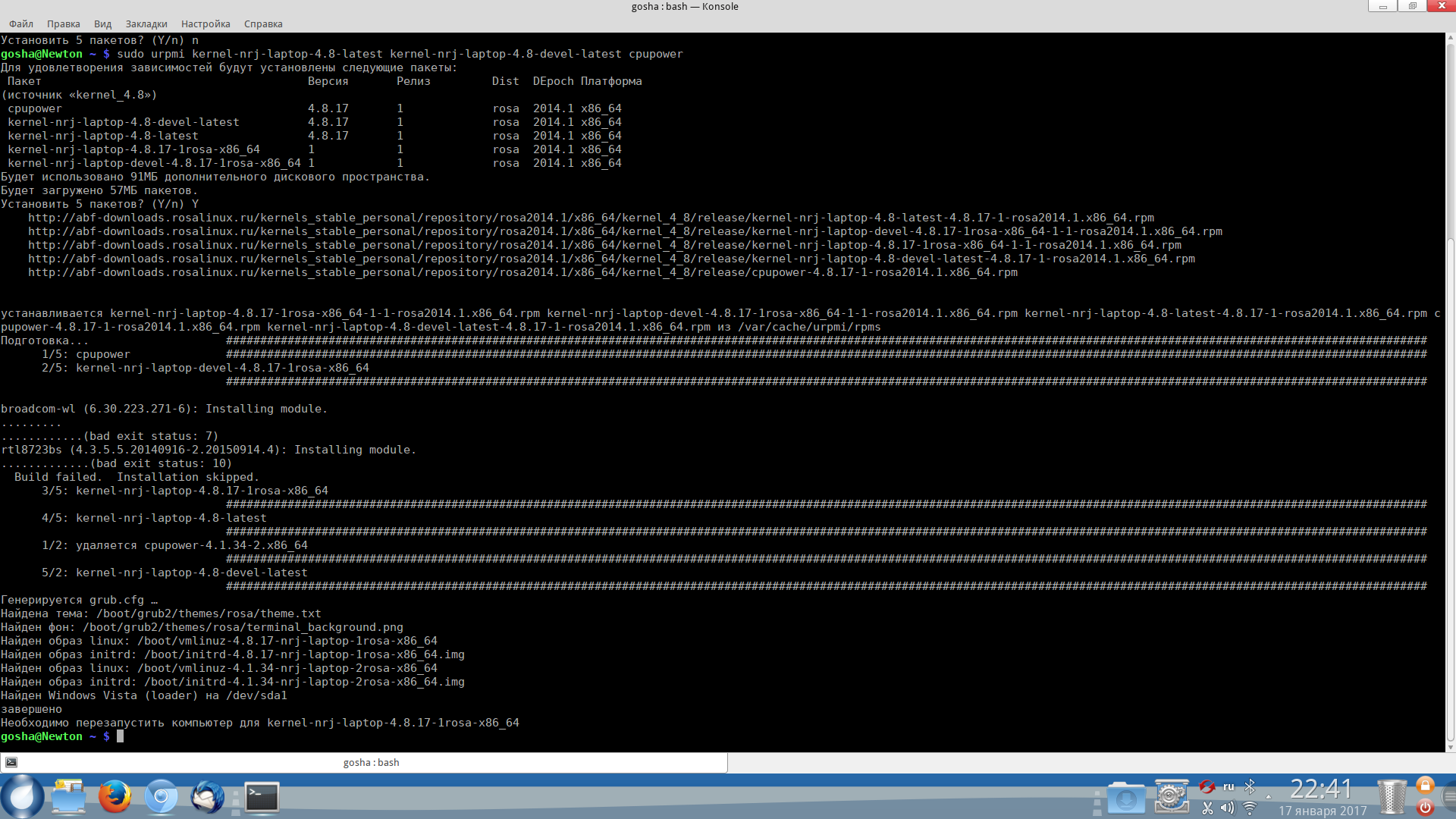

Доброго времени суток.
Установил ядро 4.8.17.
Проба: https://linux-hardware.org/index.php?probe=3544c4ca1b
Но вот какой то трабл при загрузке имеется, который приводит к увеличению времени загрузки оси.
И по ходу дела, чего то не так с broadcom-wl и rtl8723bs
Скрин после установки и фото экрана загрузки - ниже, и это все повторяется трижды, прежде чем продолжится загрузка. Далее все загружается нормально и работает.
Буду крайне признателен за совет.

И в дополнение:
Re: Ядро 4.8
Удалите их и всё. Если нужны, можно еще раз поставить, тогда они правильно скомпилируются.

Сообщение euspectre »
Игорь писал(а): Но вот какой то трабл при загрузке имеется, который приводит к увеличению времени загрузки оси.
Эти два модуля просто пересобираются под новое ядро при загрузке, дольше, чем хотелось бы. Но на этой системе они всё равно не нужны, так что, да, можно просто удалить dkms-broadcom-wl и dkms-rtl8723bs.

euspectre писал(а): ...можно просто удалить dkms-broadcom-wl и dkms-rtl8723bs.
Таки да! :) Примного благодарен keleg and euspectre. Ось грузится,... ну я так быстро не читаю, короче... :Yahoo!:
