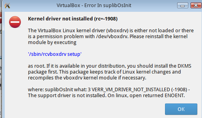

virtualbox (5.0.26-2): Installing module.
.............(bad exit status: 10)
Build failed. Installation skipped.

По моему, с версии ядер более 4.4.х модуль для ВиртулБокса не работает.

lsmod | grep vbox
vboxnetadp 28672 0
vboxnetflt 28672 1
vboxdrv 450560 3 vboxnetadp,vboxnetflt
uname -a
Linux lenovo 4.7.10-nrj-laptop-1rosa-x86_64 #1 SMP PREEMPT Mon Oct 24 16:53:39 UTC 2016 x86_64 x86_64 x86_64 GNU/Linux
Сообщения: 1453
Re: Ядро 4.8

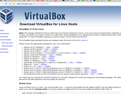

Алзим писал(а): По моему, с версии ядер более 4.4.х модуль для ВиртулБокса не работает.
Я ставил Virtualbox 5.1 с их сайта, у меня всё заработало. Ядро 4.8.4.
Re: Ядро 4.8
ВБ 5.1 и собранный в Росе прекрасно работает. Но это уже в 2016.1

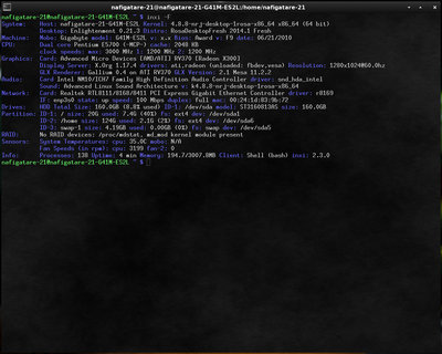

Обновил до 4.8.4. Всё в порядке. Проба:
https://linux-hardware.org/index.php?probe=a63f314bfd

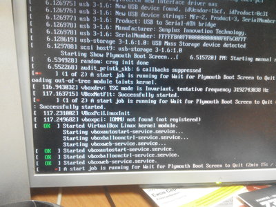

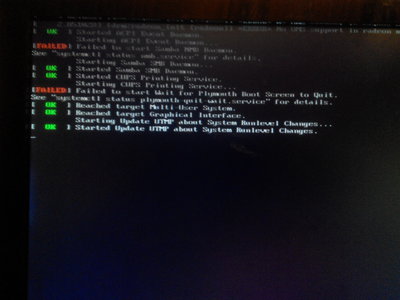

Какие симптомы? На какой стадии загрузки идёт сбой?

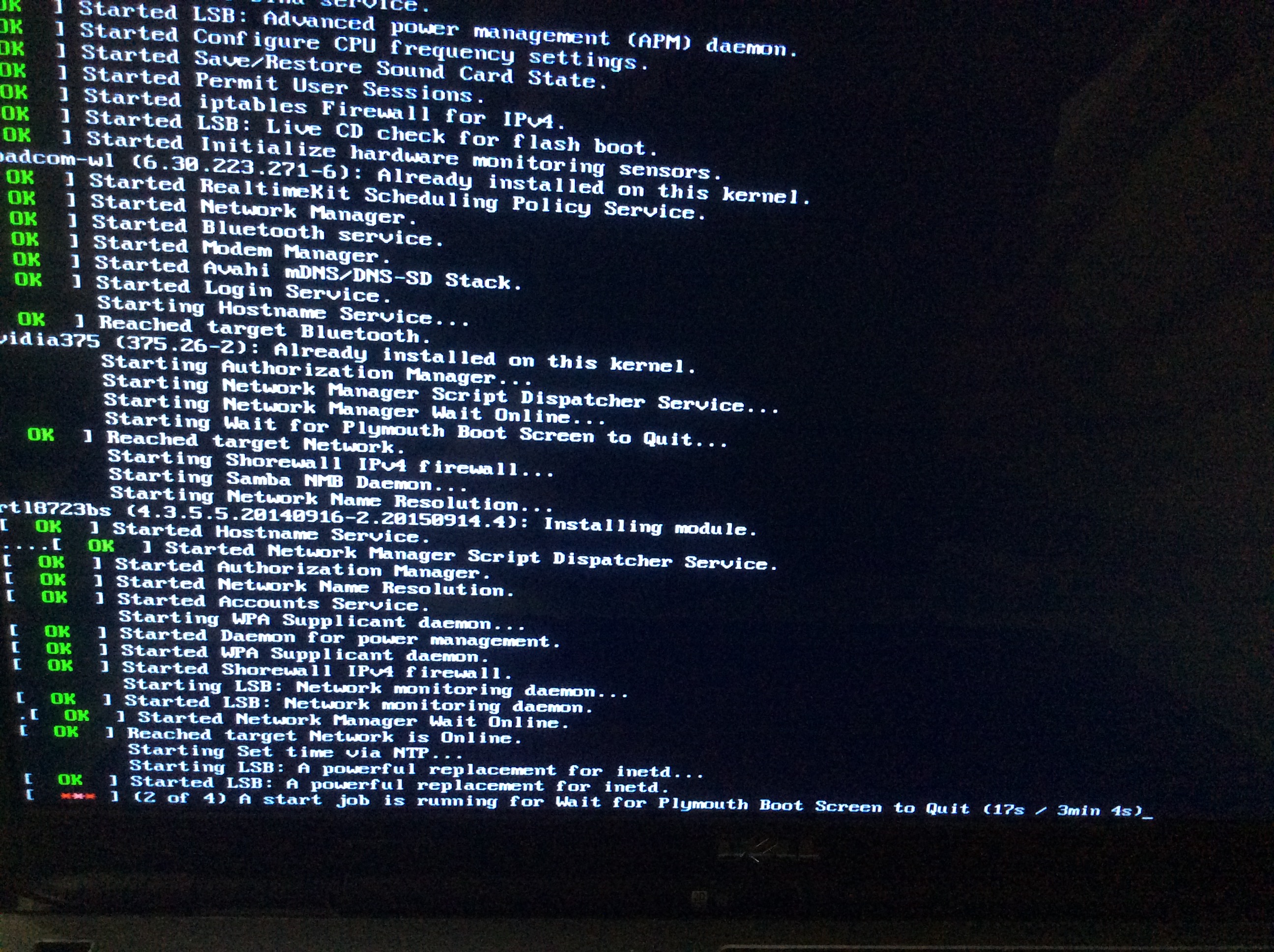

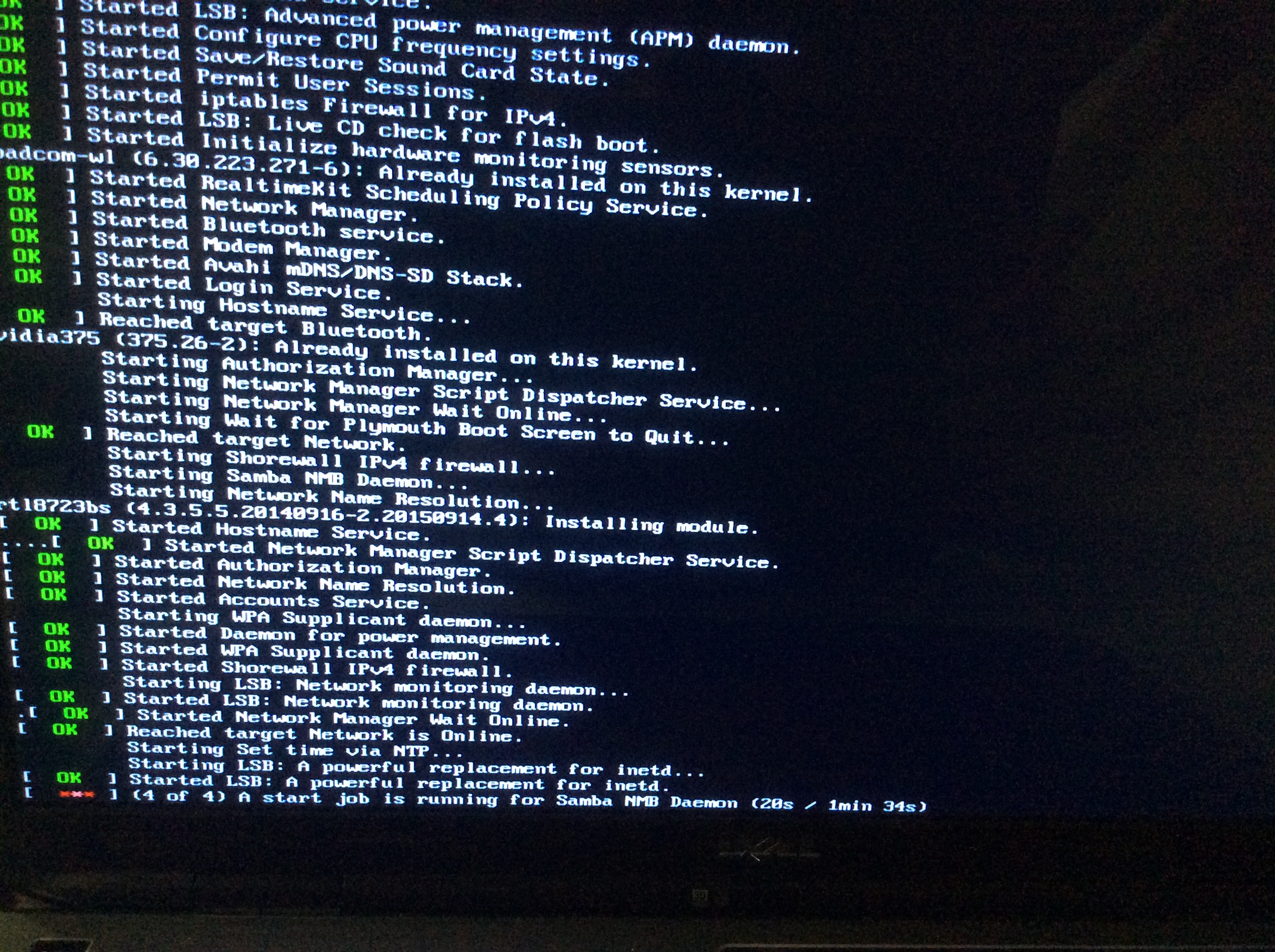

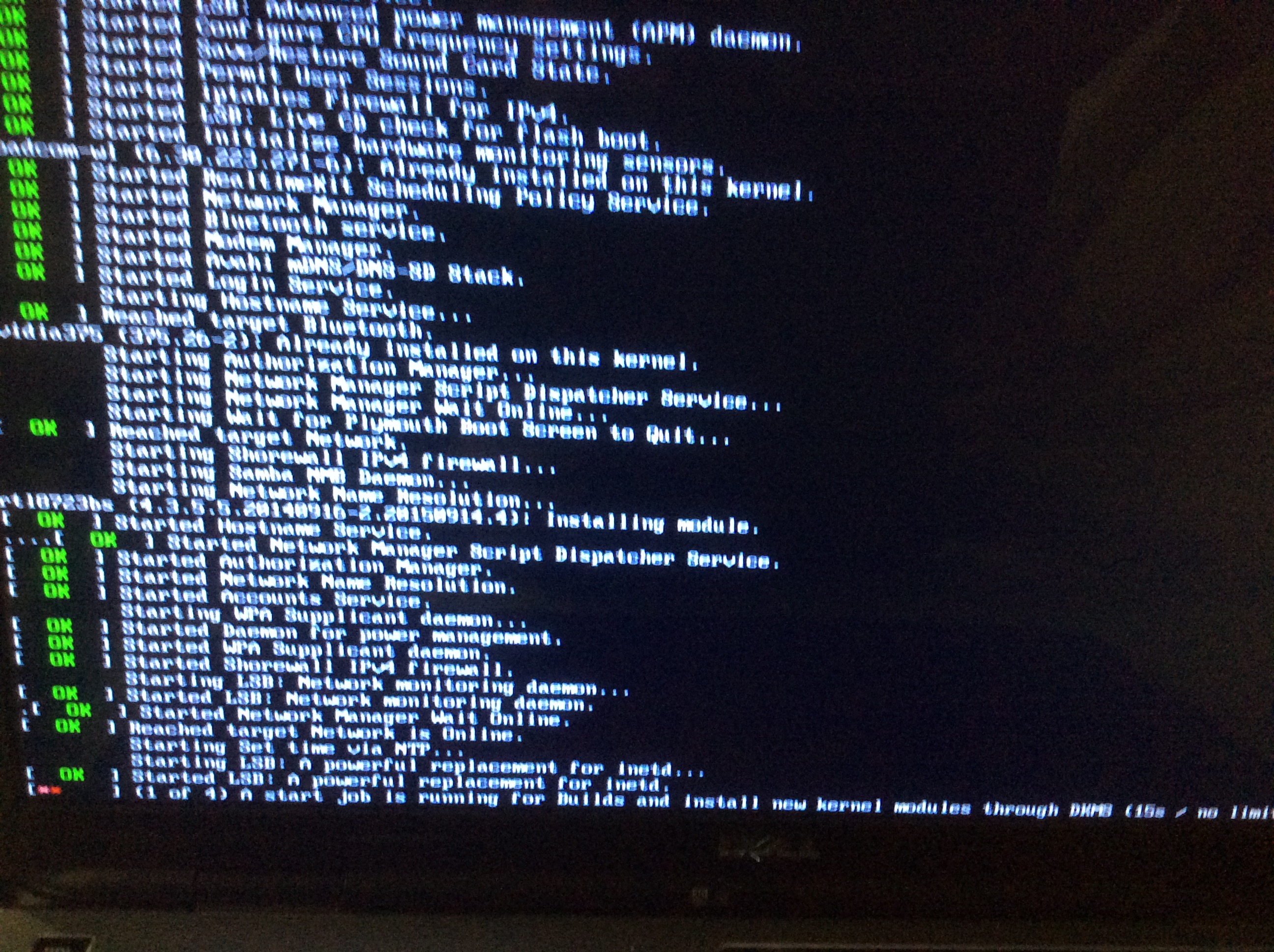

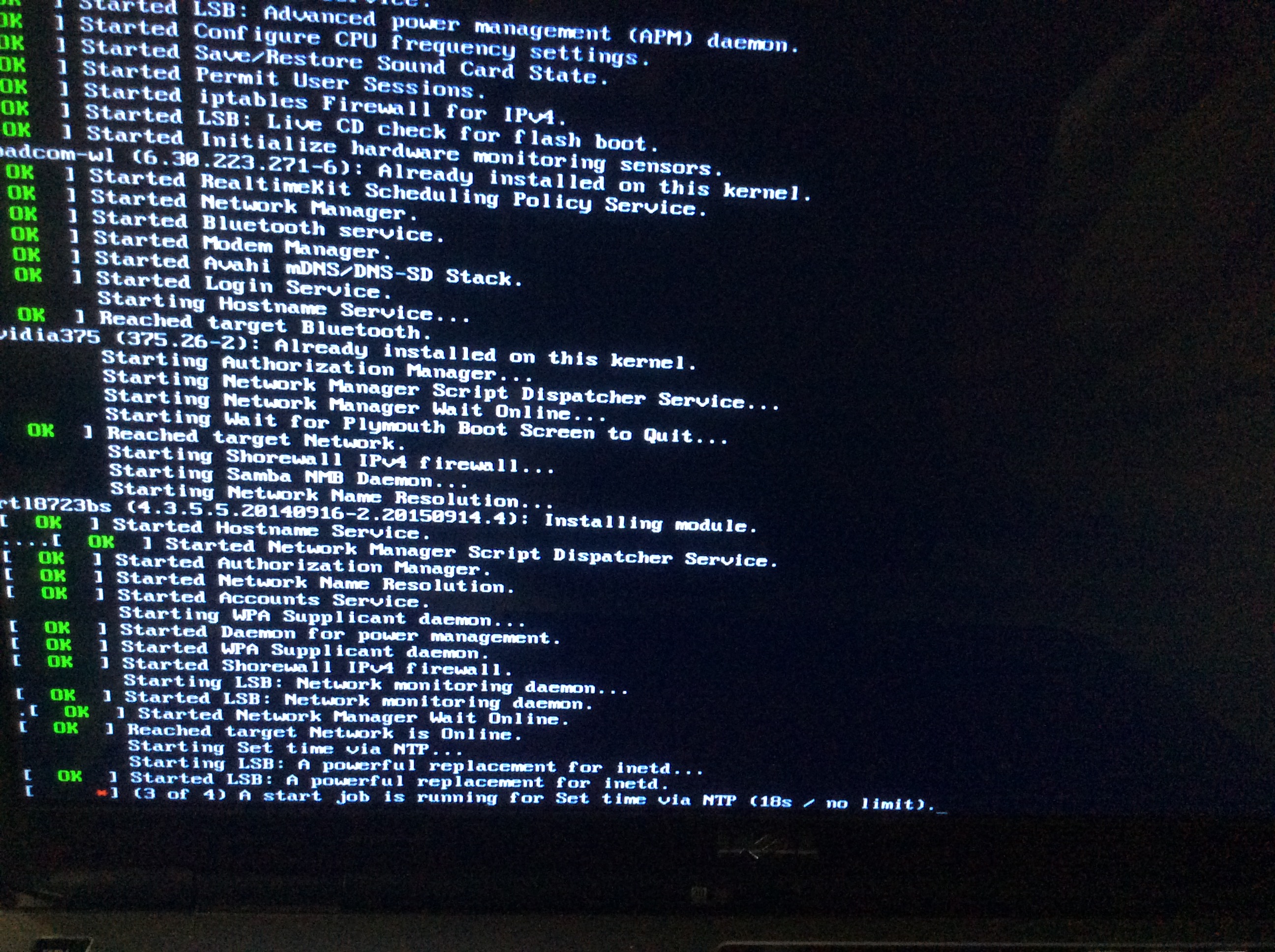

Полоса загрузки доходит до конца и все останавливается (ждал до 5 минут), при этом пробовал переключиться в разные консоли - не отвечает, Несколько раз жестко выключал, пытался заново загрузиться, не получается. А как переключить загрузку в текстовый вид, чтобы посмотреть, где останавливается, так сразу не нашел.
Re: Ядро 4.8
Галахов Роман писал(а): Полоса загрузки доходит до конца и все останавливается (ждал до 5 минут), при этом пробовал переключиться в разные консоли - не отвечает, Несколько раз жестко выключал, пытался заново загрузиться, не получается. А как переключить загрузку в текстовый вид, чтобы посмотреть, где останавливается, так сразу не нашел.
Сегодня после обновления на 4.8.6 попробовал снова - смог выйти в текстовый режим и нашел в чем причина сбоя - виснет на сборке/пересборке DKMS. А из DKMS у меня установлено, только, 2 пакета: dkms-broadcom-wl 6.30.223.271-5-rosa2014.1 и dkms-rtl8723bs 4.3.5.5.20140916-2.20150914.4-rosa2014.1.
Я так понимаю, пока не выйдут обновления драйверов, поддерживающие 4.8.х у меня это ядро не заработает.

Можно просто удалить dkms-broadcom-wl и dkms-rtl8723bs.
Если конечно wifi на машине не Realtek и Broadcom.
Если нет, то они совсем не нужны.
dkms-rtl8723bs - Driver for Realtek RTL8723BS Wireless LAN 802.11n SDIO​
dkms-broadcom-wl - Kernel module for Broadcom wireless adapters​
Re: Ядро 4.8
VictorR2007 писал(а):Можно просто удалить dkms-broadcom-wl и dkms-rtl8723bs.
Как понятно из пробы у меня BCM43225 802.11b/g/n + NetXtreme BCM57760 Gigabit Ethernet PCIe из Realtek RTS5138 Card Reader Controller...

Re: Ядро 4.8
Галахов Роман писал(а): Как понятно из пробы у меня BCM43225 802.11b/g/n + NetXtreme BCM57760 Gigabit Ethernet PCIe из Realtek RTS5138 Card Reader Controller...
dkms-rtl8723bs можно смело удалить. Это Wi-Fi специфичный для некоторых устройств на Atom.
Второй пакет похоже нужен и собран:
broadcom-wl, 6.30.223.271-5, 4.8.4-nrj-desktop-1rosa-x86_64, x86_64: installed

Галахов Роман писал(а): Сегодня после обновления на 4.8.6 попробовал снова - смог выйти в текстовый режим и нашел в чем причина сбоя - виснет на сборке/пересборке DKMS. А из DKMS у меня установлено, только, 2 пакета: dkms-broadcom-wl 6.30.223.271-5-rosa2014.1 и dkms-rtl8723bs 4.3.5.5.20140916-2.20150914.4-rosa2014.1.
dkms-broadcom-wl должен, как минимум, собираться нормально для 4.8.x, вряд ли в нём дело.
dkms-rtl8723bs можно удалить. Хотя его пересборка к сбою загрузки приводить не должна. Да и не 5 минут он пересобирается, а быстрее.
Можно отключить Plymouth при загрузке (plymouth.enable=0) в параметрах ядра в GRUB, чтобы видеть все текстовые сообщения.
Можно ещё попробовать после такой неудачной загрузки перезагрузиться с каки-то предыдущим ядром, где проблемы не было и загрузить данные с помощью hw-probe оттуда. Если повезёт, логи сбойной загрузки там тоже будут.

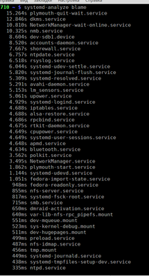

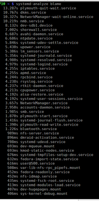

Интересный глюк словил.
Обновил ядро на 4.8. И после перезагрузки на него слетели настройки BIOS. Точнее большая часть настроек UEFI. Остались настройки загрузки UEFI-загрузчика "rosa", локализация интерфейса BIOS и аппаратное время.
Между этими событиями не может быть связи по идее.
Перед тем как слетело, начал тормозить GRUB. Ядро оооочень медленно грузилось и зависло все еще не доходя до монтирования дисков. После восстановления настроек BIOS, вроде встало все в норме.
Но ядро 4.8.6 грузится на порядок дольше 4.5.7 - секунд 15 против 3-5.
Ссылку на пробу после неудачной загрузки я сразу давал. И остановка была именно на строчке - сборка/пересборка DKMS. Могу и скрин выложить.
Сообщения: 1127
Re: Ядро 4.8
модуль виртуалбокса не собрался, у меня роутер стал зависать когда включаю свой ноутбук с 4.8, долго выключается.
Re: Ядро 4.8
tverskoy писал(а):модуль виртуалбокса не собрался
http://forum.rosalab.ru/viewtopic.php?f ... ead#p77889
Re: Ядро 4.8
euspectre писал(а): dkms-broadcom-wl должен, как минимум, собираться нормально для 4.8.x, вряд ли в нём дело.
Можно ещё попробовать после такой неудачной загрузки перезагрузиться с каки-то предыдущим ядром, где проблемы не было и загрузить данные с апомощью hw-probe оттуда. Если повезёт, логи сбойной загрузки там тоже будут.
При прошлых загрузках останавливалось тут
Сейчас удалил dkms-rtl8723bs 4.3.5.5.20140916-2.20150914.4-rosa2014.1. (как оказалось именно его сборка тормозила всю загрузку...)
Загрузка продвинулась до загрузки меню входа в систему и висит теперь тут
Проба после неудачной загрузки https://linux-hardware.org/index.php?probe=12dd204fb9

Галахов Роман писал(а):Проба после неудачной загрузки https://linux-hardware.org/index.php?probe=12dd204fb9
Понятно, спасибо. Похоже, broadcom-wl пока плохо работает с этим ядром, отчего оно падает при сканировании сетей. Посмотрим, что к чему.
Пока же можно удалить dkms-broadcom-wl - эта WiFi-карта, как минимум, есть в списке поддерживаемых и для свободного драйвера (b43+bcma).

Re: Ядро 4.8
Удалил dkms-broadcom-wl (последний из 2х dkms) - ядро 4.8.6 загрузилось. https://linux-hardware.org/index.php?probe=54140fd539 При этом Wi-Fi работает

Выявилась проблема с virtualbox
Пишет такую гадость \
-=KabaL=-
Сообщения: 273
Зарегистрирован: 28 мар 2015, 12:46
Re: Ядро 4.8
Сообщение -=KabaL=- »

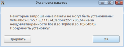

При установке под федору с оф сайта матерится на пакет
Re: Ядро 4.8
Какая версия ВиртуалБокса и где брали rpm-пакет?
-=KabaL=-
Сообщения: 273
Re: Ядро 4.8
Алзим писал(а):Какая версия ВиртуалБокса и где брали rpm-пакет?
От туда
Re: Ядро 4.8
-=KabaL=- писал(а): От туда
Почему бы у них не спросить, ведь они же эти пакеты собирали?
-=KabaL=-
Сообщения: 273
Re: Ядро 4.8
Поборол
rpm под федорку не ставился, выбрал .run из All distributions (built on EL5 and therefore do not require recent system libraries
Завёлся :Yahoo!:

Сообщение nafigatarrosa »
работает нормально 4.8.8 вот на этом железе

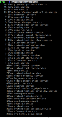

После последнего обновления ядра до 4.8.16, из-за plymouth-quit-wait.service и dkms.service, стал очень долго грузиться ноут. Вот сравнения команды systemd-analyze blame на разных ядрах.
4.8.16
Ядро 4.8.16
Ядро 4.8.16
4.4.40
Ядро 4.4.40
Ядро 4.4.40
4.1.34
Ядро 4.1.34
Ядро 4.1.34
Последний раз редактировалось kit 09 янв 2017, 12:27, всего редактировалось 1 раз.
