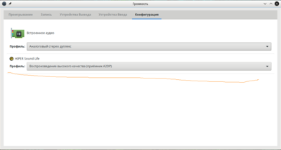

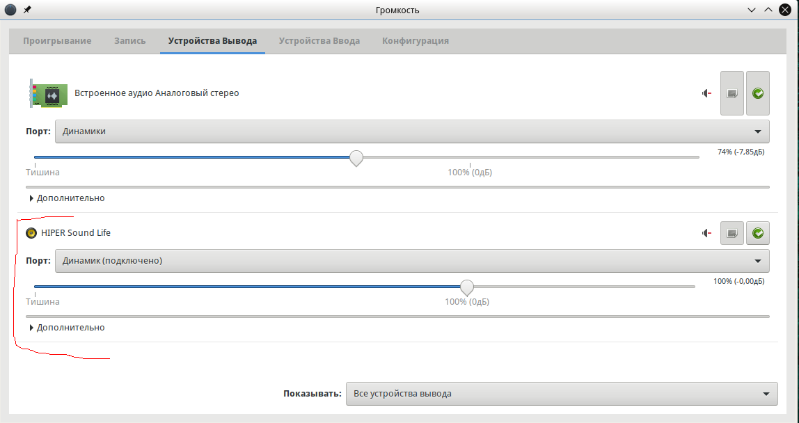

Посмотрите в pavucontrol, чтобы было как на картинках 1 и 2.

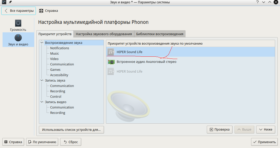

И можно выставить приоритет устройств в «Настойка рабочего стола - Мультимедиа», как показано на картинке 3.
