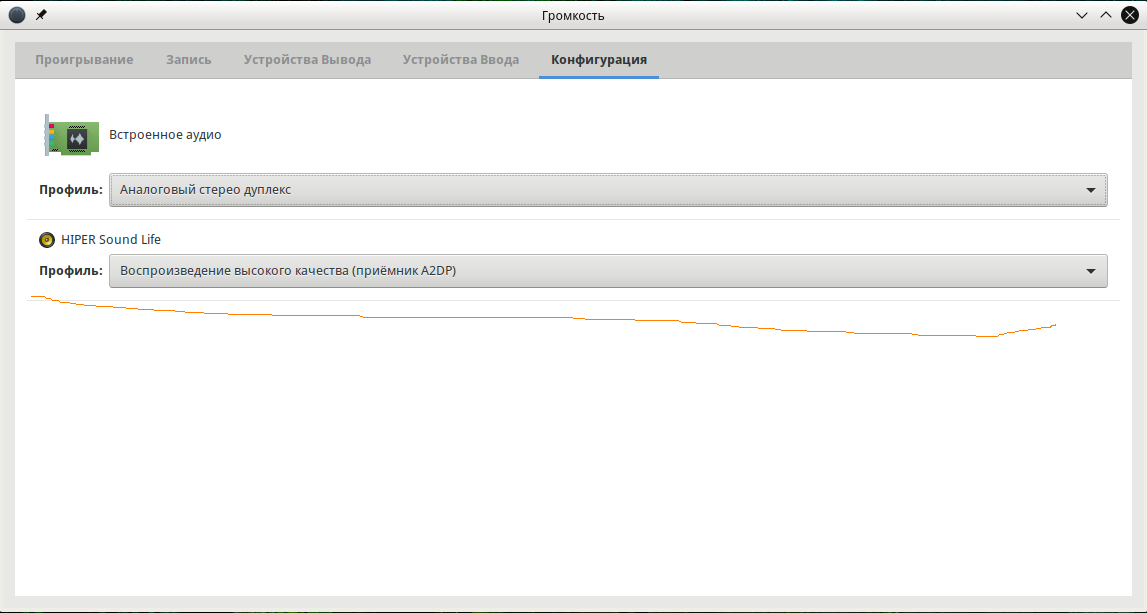

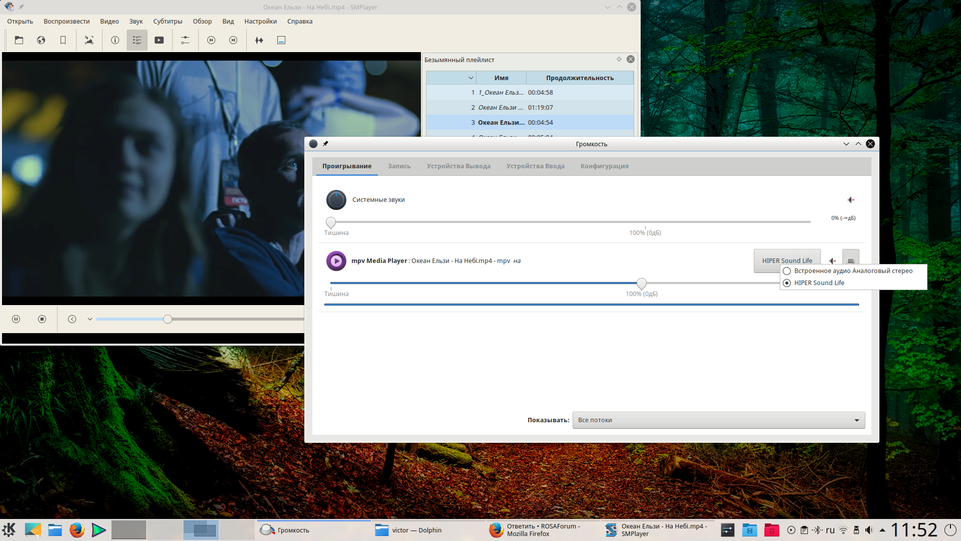

Посмотрите в pavucontrol, чтобы было как на картинках 1 и 2.
И можно выставить приоритет устройств в «Настойка рабочего стола - Мультимедиа», как показано на картинке 3.
Ещё можно сменить устройство вывода в pavucontrol, как показано на картинке 4.
