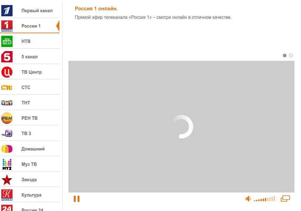

не работает флешь плеер в chromium
Сообщение garynych »
даже вручную указав путь chromium-browser %u --ppapi-flash-path=/home/garynych/.config/google-chrome/PepperFlash/24.0.0.194/libpepflashplayer.so --ppapi-flash-version=24.0.0.194
не работает... на некоторых сайтах постоянно кружится загрузка,а например россия 1 просто чёрный
мозила и хром работают с флешь нормально
как поправить хромиум?

Вы не поняли...

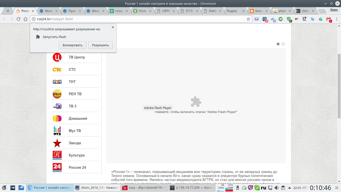

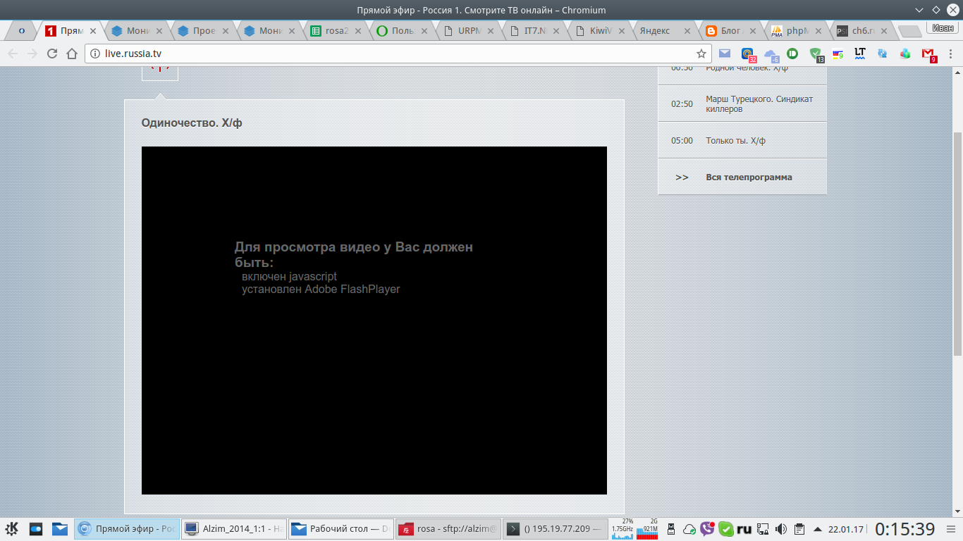

видно что флеш плеер включается, но вместо изображения на например http://rus24.tv/rossiya1.html
такая картина,постоянная загрузка
а на http://live.russia.tv/ вот такая
р1
р1
то есть видно что плеер наполовину работает (браузер его подхватывает и включает,но не показывает сам поток
в то же время хром как видим с той же либой работает
тут дело видимо в самом хромиуме 55 ом что в репозитарии rosa , или что то отключили при компиляции или баг какой

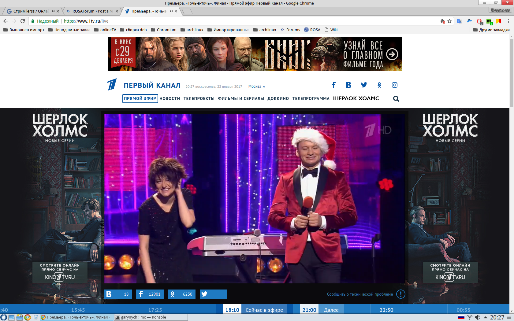

С FF по идее не корректно сравнивать, движки разные. Проверил на Гугл-хроме и Яндекс-браузере, всё работает, библиотеку и Яндекс и Хромиум используют одну и ту же, по одному и тому же адресу. Яндекс работает, Хромиум нет. У Гугл-хрома библиотека стоит по другому адресу.
Вывод: что-то не так с самим Хромиумом.

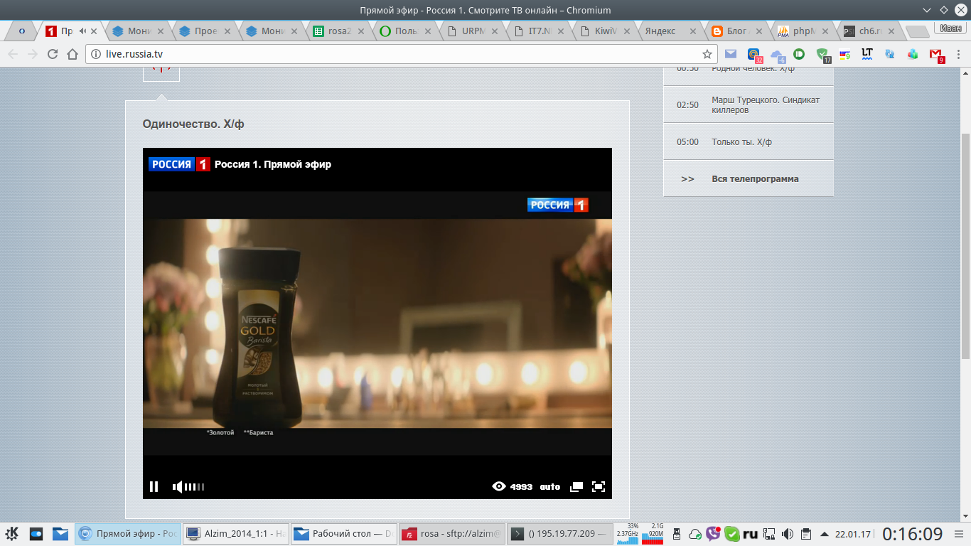

У меня на этом сайте всё нормально (на другом не проверял).
Сначала так:
А если разрешить, то так:
Re: не работает флешь плеер в chromium
И на другом тоже:

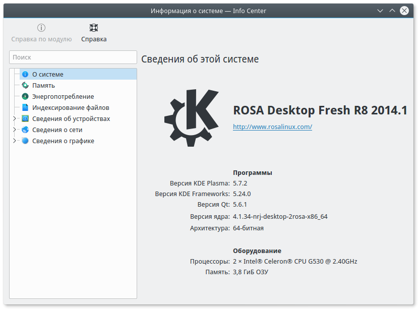

хмм... а у вас в профиле же Operating system:ROSA Desktop Fresh R7
если всё же 8 и x64 то не могли бы из /usr/lib64/chromium-browser выложить папку PepperFlash с файлами что там
Ниже на скриншоте будет какая у меня сейчас система.
Что касаемо флеша, у меня тоже самое, что и сейчас в репозиториях. Я сам обновлял для репозиториев и всё уже там.
Единственное различие от всех, это то, что у меня сам Хромиум чуть-чуть новее. Я его для себя собрал, а для 2014.1 не стал, т.к. скоро должна выйти более новая версия.

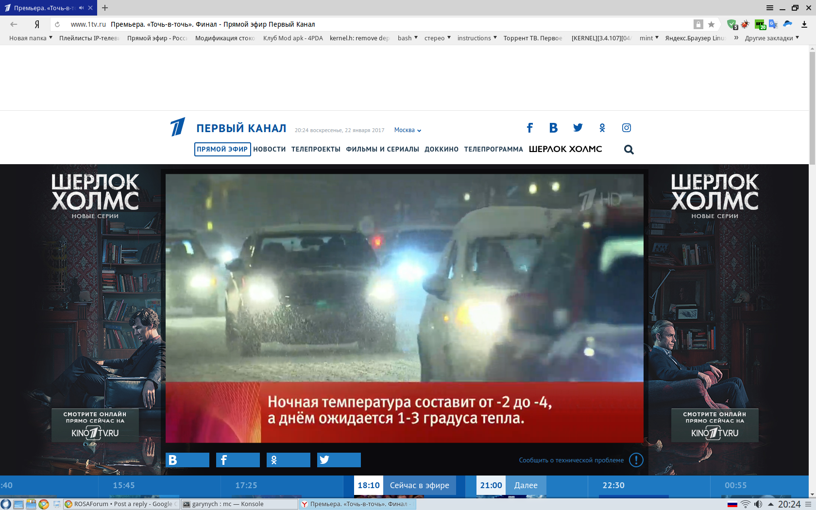

Сообщение Molchun »
Хм, интересно, если открыть на russia.tv прямой эфир то, не показывает но, если любое другое видео, например: программа передач и выбрать передачу или фильм то, показывает :( . Жалко нет смайлика где колобок бьётся об стенку, он бы здесь очень кстати был :) .
Molchun писал(а):Хм, интересно, если открыть на russia.tv прямой эфир то, не показывает но, если любое другое видео, например: программа передач и выбрать передачу или фильм то, показывает :( . Жалко нет смайлика где колобок бьётся об стенку, он бы здесь очень кстати был :) .
Такое есть и на Первом канале.
Но, там флеш Хромиума точно должен не заработать с прямым эфиром.

с хром и хромиумом не показывает трансляция на https://www.1tv.ru/live ,трансляция возможно в браузере ff ,но если проделать как я выше написал,то и эти браузеры будут показывать
я так понял что речь именно об этом была выше у форумчан,вот и решил подсказать как обойти ограничение это

garynych писал(а):но если проделать как я выше написал,то и эти браузеры будут показывать
Вы проверяли? Точно будет показывать?
Я не проверял, но почему-то уверен, что не будет показывать.
И пару цитат из ссылки с Первого канала, которую я вам кидал:
Для просмотра трансляции необходима версия Flash player от 12 и выше.
Прямая видеотрансляция Первого канала защищена с помощью DRM. К сожалению, из-за ограниченной поддержки Flash на ОС Linux, плагин Flash требует для поддержки DRM наличие библиотеки hal в системе. Данная библиотека является устаревшей и уже не используется в последних версиях большинства популярных дистрибутивов. Для корректной работы Flash плеера на нашем сайте вам необходимо найти сторонний репозиторий с этой библиотекой для вашего дистрибутива, либо собрать данную библиотеку из исходников.
Внимание: PepperFlash версия плагина, которая распространяется в Google Chrome, не поддерживает DRM. Используйте в этом случае другие браузеры.
В Хромиуме PepperFlash версия плагина, которая не поддерживает DRM.

1 конечно проверял
2 что огнелис и хромоподобные как то chrome,yandex,opera используют разные я знаю
3 показываю на яндексе и хроме
хром
хром
garynych писал(а): показываю на яндексе и хроме
А в Хромиуме?

топик данный я начал с того что не предустановленный не тот что выше (ссылки) не работает с флешь вообще у меня,не под каким соусом
garynych писал(а):даже вручную указав путь chromium-browser %u --ppapi-flash-path=/home/garynych/.config/google-chrome/PepperFlash/24.0.0.194/libpepflashplayer.so --ppapi-flash-version=24.0.0.194
На «родном» флеше из репозитория Росы у меня всё прекрасно работает.
Кроме Первого канала, но он и не должен работать.
Иногда проблема «постоянно кружится загрузка» решается очисткой кеша браузера.
