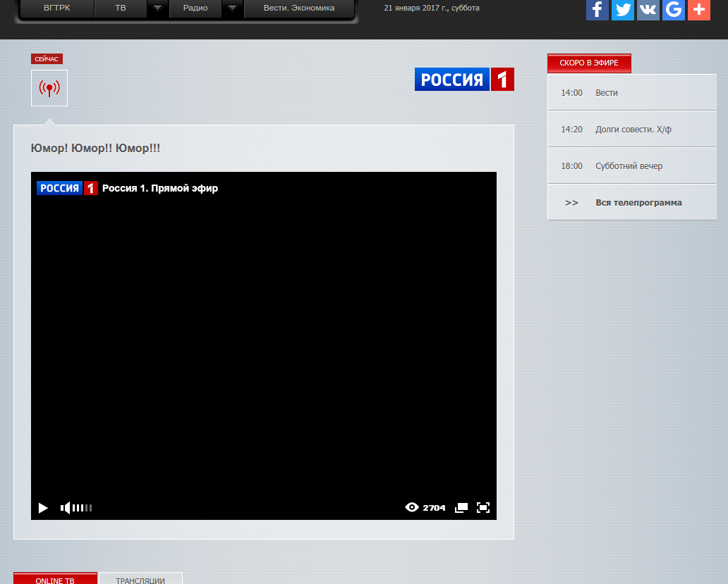

Вы не поняли...
видно что флеш плеер включается, но вместо изображения на например http://rus24.tv/rossiya1.html
такая картина,постоянная загрузка
а на http://live.russia.tv/ вот такая
то есть видно что плеер наполовину работает (браузер его подхватывает и включает,но не показывает сам поток
в то же время хром как видим с той же либой работает
тут дело видимо в самом хромиуме 55 ом что в репозитарии rosa , или что то отключили при компиляции или баг какой

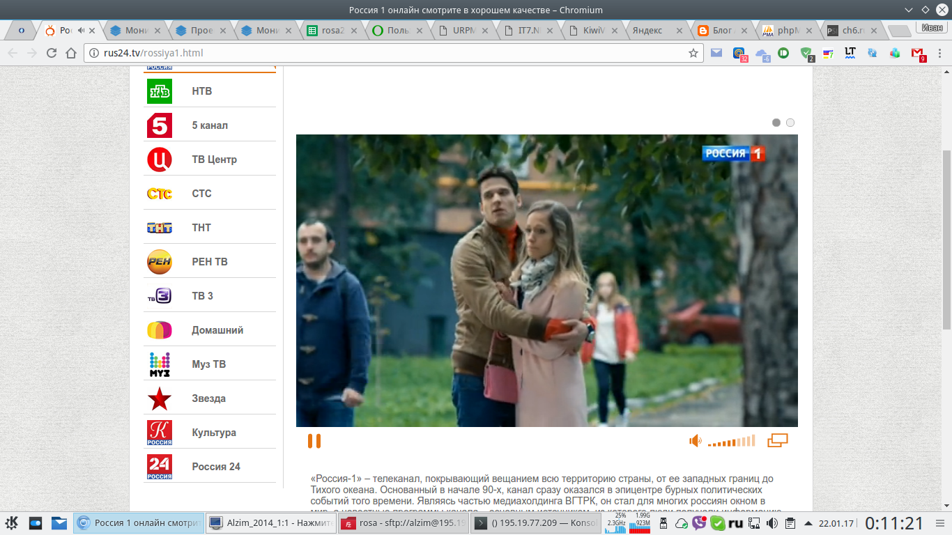

Re: не работает флешь плеер в chromium
У меня на этом сайте всё нормально (на другом не проверял).
Сначала так:
А если разрешить, то так:
И на другом тоже:

Алзим писал(а):У меня на этом сайте всё нормально (на другом не проверял).
Сначала так:
хмм... а у вас в профиле же Operating system:ROSA Desktop Fresh R7
если всё же 8 и x64 то не могли бы из /usr/lib64/chromium-browser выложить папку PepperFlash с файлами что там
Ниже на скриншоте будет какая у меня сейчас система.
Что касаемо флеша, у меня тоже самое, что и сейчас в репозиториях. Я сам обновлял для репозиториев и всё уже там.
Единственное различие от всех, это то, что у меня сам Хромиум чуть-чуть новее. Я его для себя собрал, а для 2014.1 не стал, т.к. скоро должна выйти более новая версия.

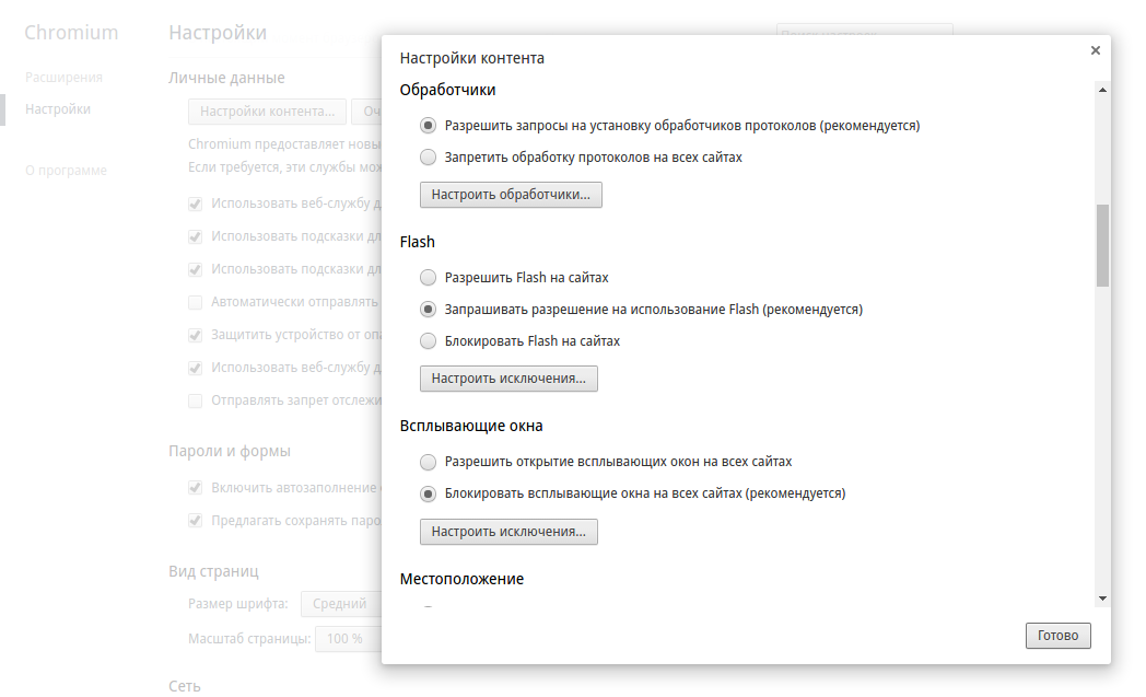

AGOnic писал(а):Интересно, если отключён ..по умолчанию.. Кто же его отключил ??
Мне это не надо.. Где его включать ? :D
Гугл его отключил.
Перед адресной строкой кружочек внутри с буквой «i». Там персональные настройки для каждого сайта.

Нашел где его включить навсегда. chrome://plugins

Barmalei писал(а):Нашел где его включить навсегда. chrome://plugins
Тогда наверное, проще тут:

Зашел сегодня на Первый канал, не показует. Переместил из /usr/lib64/chromium-browser/PepperFlash/ файл manifest.json и стало показывать.
Barmalei писал(а): Зашел сегодня на Первый канал, не показует. Переместил из /usr/lib64/chromium-browser/PepperFlash/ файл manifest.json и стало показывать.
Точно всё или только реклама?
Я сейчас тоже переименовал в manifest.json.txt и показывает только рекламу.
Сообщения: 5496
Все, вот скрин после рекламы. Видно временную шкалу.
Вот видите у всех по разному работает. Зато у вас те два сайта показывают из первого топика, а у меня нет.
Сообщения: 5496
Вот как показывает с тем файлом.
Barmalei писал(а):Вот как показывает с тем файлом.
У меня так, что с файлом, что без него.
Видимо, ещё что-то влияет.
У меня тоже заработало.
Надо было просто браузер перезагрузить.
Но, после обновления Хромиума этот файл опять вернётся.
