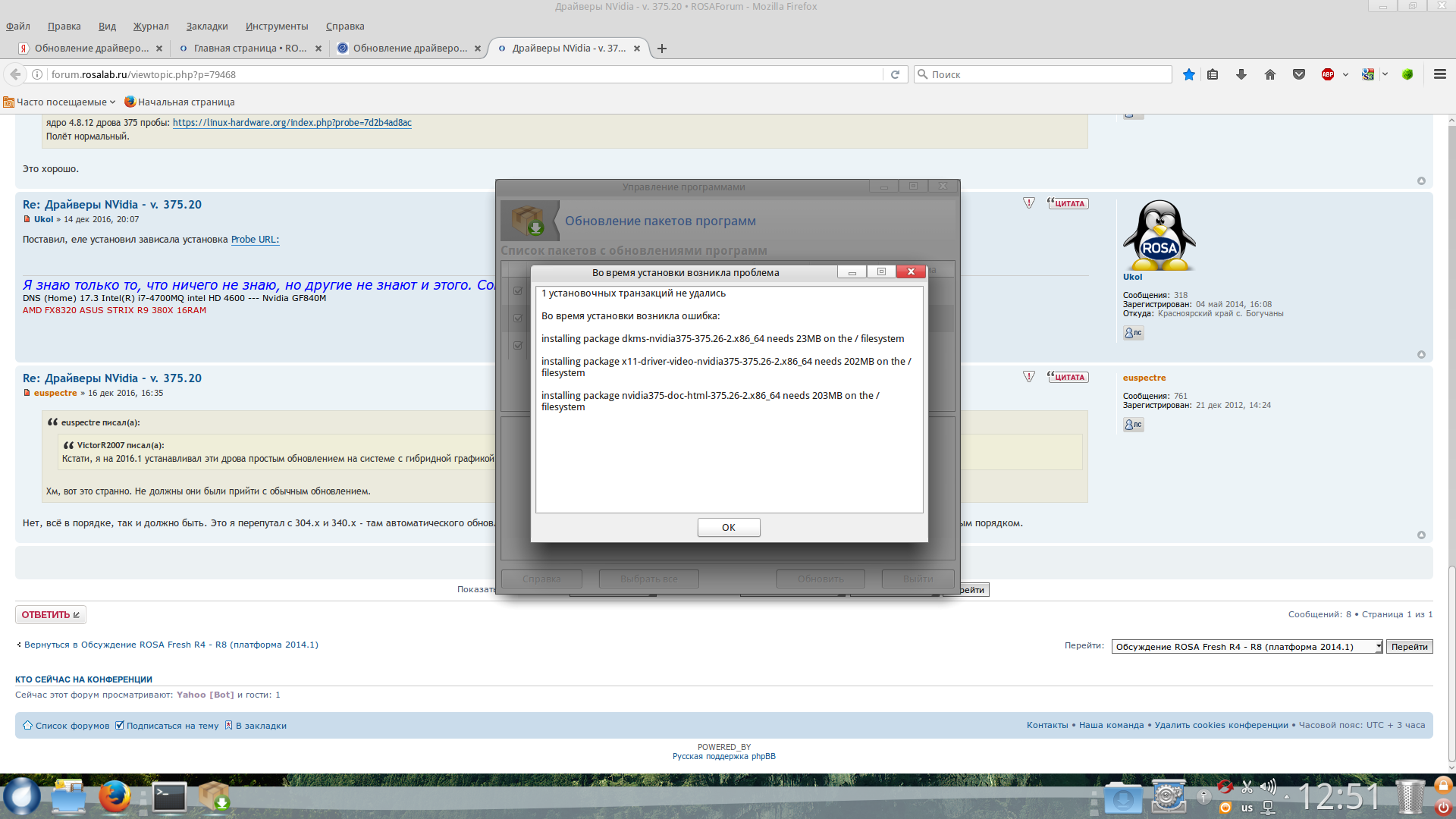

Всем привет, с обновлением приходит драйвер 375.26, стоит nv 361. Обновление не ставится вот что выдает. Как это исправить?
Re: Драйверы NVidia - v. 375.20
говорит, места не хватает. Но пока не ставьте, там рассинхрон зеркал и может упасть т.к. не все файлы до зеркал долелели. Ждем-с
EcayJI
Сообщения: 72
Зарегистрирован: 16 авг 2016, 22:06
Сообщение EcayJI »
а как предыдущий драйвер поставить
подождите чуть.

EcayJI
Сообщения: 72
Сообщение EcayJI »
psicho666 писал(а):У меня вчера вечером (02.01.2017) все установилось, работает
А у меня все упало, переустановил систему и только тогда установилось обновление.
ну коли места не хватало, могли быть боольшие глюки, можно и переставить.
