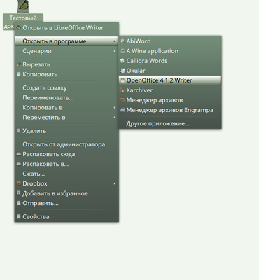

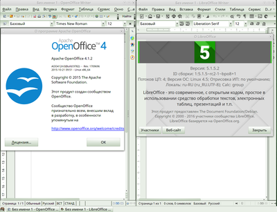

grem писал(а):...Да, я в курсе, что во всех дистрибутивах (за исключением Gentoo) его нельзя одновременно поставить с LibreOffice и что проблем с установкой из официального .rpm нет...
Re: Обсуждение OpenOffice
Ну номера версий отличаются и что? У google chrome 53-я - что ж все остальные проекты побросать? Проект ООо и при Sun выпускал обновления раз в полгода-год.
и всё надеятся выпустить в следующем году 4.2.0. Но уж слишком пока покрыта тайной сама разработка проекта - какие фичи они добавили в ветку 4.2 никак явно не обсуждается.
Что больше всего радует, это их QA при подготовке релиза, т.к. проект ещё принадлежав Sun и Oracle не гнался за выпуском по расписанию и, как правило, баги приводящие к падению приложения задерживали релиз до их закрытия (часто и менее серьёзные).
Но разработчиков у них явно маловато. С другой стороны ванильный OpenOffice мало когда был в репозиториях дистрибутива, чаще там находился Go-OpenOffice с дополнительными патчами, не принятыми в основную ветку, но при этом обычно всё равно шул под оригинальным названием. Но у ванильного OO всё равно была и остаётся достаточно большая пользовательская база.
И при этом оба установлены через пакетный менеджер, и один из них не лежит просто распакованным в какой-нибудь каталог? Тогда замечательно.не Gentoo
Странно, у них в dev-рассылке вовсю идёт подготовка к выпуску 4.1.3 в виде багфиксов (+ уже доступен патч для исправления какой-то уязвимости), потом 4.1.4поговаривали о закрытии проекта AOO
