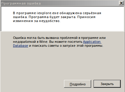

В R8 Plasms 5 в wine не работает интернет.
Re: Настройка, заполнение Wine
saman писал(а):В R8 Plasms 5 в wine не работает интернет.
У меня работает.
Карты GIS обновляются.
saman
Сообщения: 344
Сообщение saman »
У меня работает.
:cry:
saman
Сообщения: 344
Сообщение saman »
Запускаю под вайном ослика, а инет не грузится :( Что делать-то?
*d0s
Сообщения: 932
Operating system: OS X
Сообщение *d0s »
saman писал(а):Запускаю под вайном ослика, а инет не грузится :( Что делать-то?
Выхлоп?
Если поиграть с wininet.dll winhttp.dll через winecfg?
Выхлоп?
Играл, не влияет.
*d0s
Сообщения: 932
Сообщение *d0s »
saman писал(а):Играл, не влияет.
Из-под вайна доступ к инету есть?
$ wine iexplore.exe https://www.yandex.ru
saman
Сообщения: 344
Сообщение saman »
*d0s писал(а): Из-под вайна доступ к инету есть?
нет, эксплорер не грузится
Какая-то ошибка с вайном у меня не понятная.
*d0s
Сообщения: 932
Сообщение *d0s »
saman писал(а): нет, эксплорер не грузится
Пожалуйста, не вставляйте такие никчемные картинки, занимающие пол-экрана.
В консоли есть что-то?
saman
Сообщения: 344
Сообщение saman »
*d0s писал(а): Пожалуйста, не вставляйте такие никчемные картинки, занимающие пол-экрана.
Есть

*d0s
Сообщения: 932
Сообщение *d0s »
saman писал(а): Есть
Создайте другой префикс
$ env WINEPREFIX="/home/ мой логин /.wine2" /usr/bin/winecfg
и ещё раз
saman
Сообщения: 344
Сообщение saman »
*d0s писал(а): Создайте другой префикс
и ещё раз
работает
