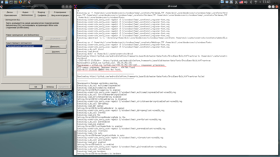

После установки нужно найти в приложения значок Настройка Wine или в консоли выполнить команду Wine предложит установить пакет Mono - соглашаемся (ОК), после пакет Gecko x64 и Gecko x32 - соглашаемся (ОК), откроется окно настройки Wine, можете его закрыть - пока оно не нужно. Можно все настроить через графический интерфейс, но это долго и если какой сбой то не поймешь где он случился. Установим через консоль (терминал).
Установим шрифты.
winetricks allfonts
Первая длинная одна команда (скопировали, вставили в консоль нажимаем Enter). Будет скачивать нужные библиотеки, будут появляться установщики, соглашаемся с лицензионными соглашениями и устанавливаем. Если случился сбой (error mfc40) или зависла установка в консоли нажимаем Ctrl+C (остановим процесс), выполняем еще раз эту команду. Должно все установится (проверено). Быстрота установки зависит от вашей скорости интернет соединения.
winetricks d3dx9 d3dx9_24 d3dx9_25 d3dx9_26 d3dx9_27 d3dx9_28 d3dx9_29 d3dx9_30 d3dx9_31 d3dx9_32 d3dx9_33 d3dx9_34 d3dx9_35 d3dx9_36 d3dx9_37 d3dx9_38 d3dx9_39 d3dx9_40 d3dx9_41 d3dx9_42 d3dx9_43 d3dx10 d3dx10_43 d3dx11_42 d3dx11_43 d3dcompiler_47 d3drm d3dxof devenum dinput8 dinput dirac directmusic directplay directx9 dmsynth dsound
Вторая команда. Добавлен dxvk, можете потом в winetricks установить последнюю версию.
winetricks dxdiagn dxvk dxvk93 gdiplus mfc40 mfc42 msxml6 quartz
Третья.
winetricks vb5run vb6run vcrun2005 vcrun2008 vcrun2010 vcrun2012 vcrun2013 vcrun2015 vcrun6 vcrun6sp6
Четвертая.
winetricks vulkansdk winhttp wininet wsh57 wsh56vb xact xact_jun2010 xinput
Я всегда проверяю установились ли все библиотеки, повторным вводом команд.

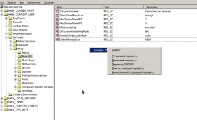

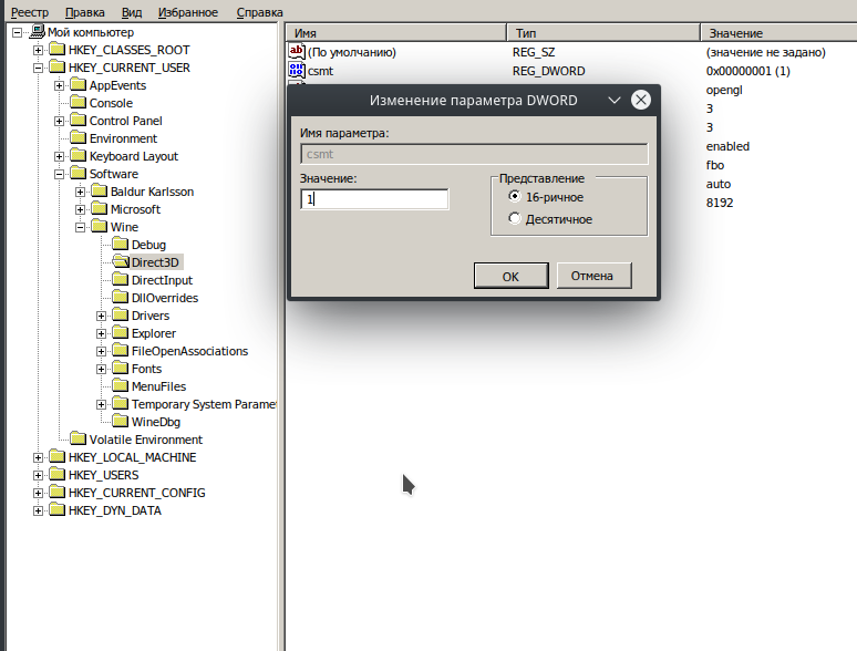

1)Первое что надо прописать включение профиля csmt, для этого на свободном поле окошка реестра, щелкаем правой кнопкой мыши и выбираем пункт: Создать> Параметр DWORD, в строке пишем название > csmt, правой кнопкой изменить (или двойной клик на этой строке), Представление 16-ричное; Значение 1.

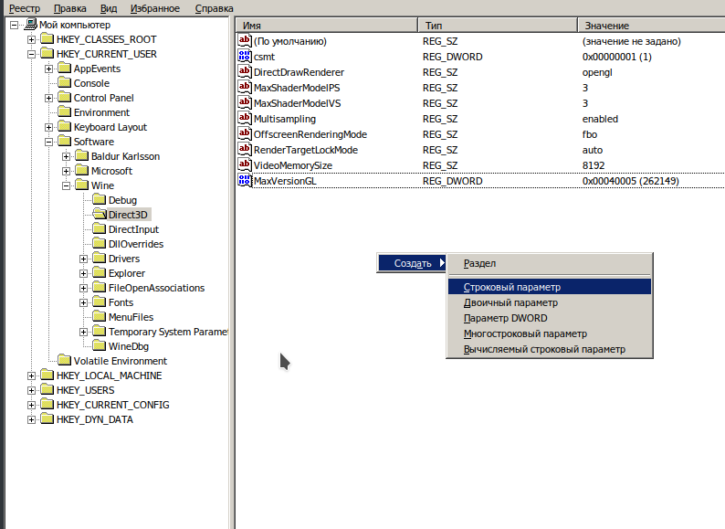

2)Второе что надо прописать, вывод на OpenGL 4.5 или 4.6, MaxVersionGL, для этого на свободном поле окошка реестра, щелкаем правой кнопкой мыши и выбираем пункт: Создать> Параметр DWORD, в строке пишем название > MaxVersionGL, правой кнопкой изменить (или двойной клик на этой строке), Представление 16-ричное; Значение 40005 (для OpenGL 4.6, значение 40006).

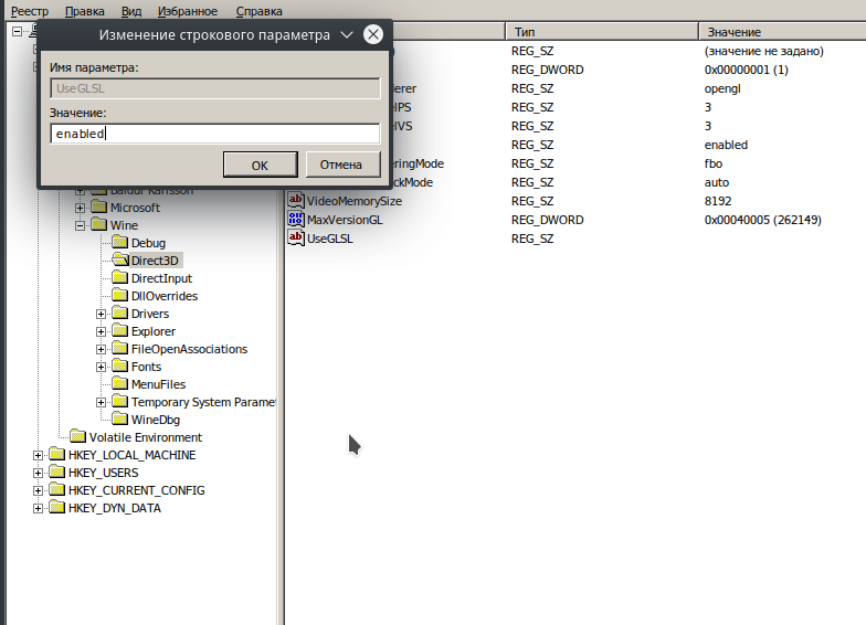

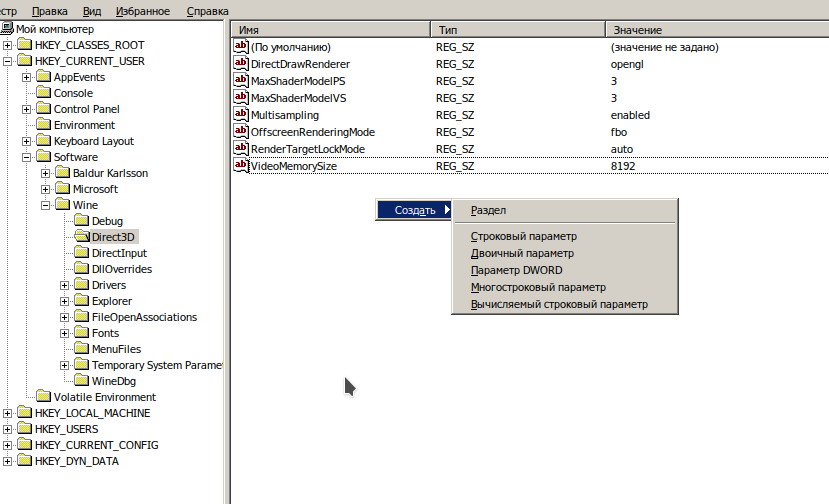

3)Третье поставим вывод на GLSL,для этого на свободном поле окошка реестра, щелкаем правой кнопкой мыши и выбираем пункт: Создать> Строковый параметр > UseGLSL, Значение > enabled.
Закрываем реестр и не забываем все параметры проверять.

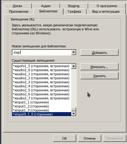

Версию Wine ставим (из выпадающего списка) Windows-7 или выше. На вкладке - Библиотеки- в Существующих значениях ищем - dinput - выделяем и жмем Изменить, в выпадающем меню ставим - Встроенная, затем сторонняя, повторяем действие и с -dinput8- устраняет проблемы мышки в играх.
У кого проблемы со звуком, можно изменить параметр - dsound - на встроенная.

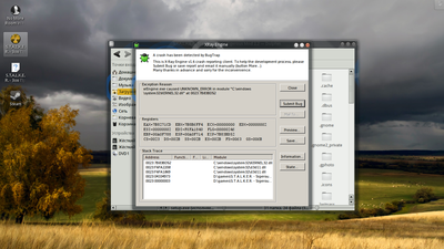

Ukol писал(а):Проверял на играх : Gothic 1-2Gold, Stalker -Тени Чернобыля, Зов Припяти - Sigerous [v.2.2], The Elder Scrolls v.Skyrim.v 1.7.7.0.6 + 2 DLC.(2011).RePack. Программы не ставил, для меня всё есть в Rose. :P
Зов Припяти - Sigerous не запускается. вылезает жук. ТС, а как ты запускал? или просто установил?

Пробовал ставить мод на игру, появляется жук. Потом скачал полностью сборку, Сталкер 1,6,2 с модом и запустился. Любой мод отдельно ставишь, не запускается. :cry:

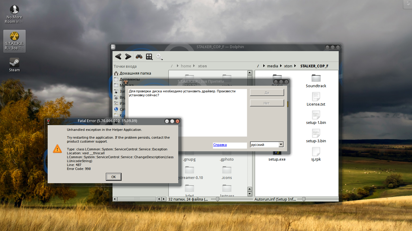

я и лицуху ставил, но без диска говорит, болт тебе, а не запуск. диск не проверяет. скачал сразу с модом, при запуске жук вылазиет. может поделишься ссылкой на 1,6,2? может в моде косяк?

Xton писал(а):я и лицуху ставил, но без диска говорит, болт тебе, а не запуск. диск не проверяет. скачал сразу с модом, при запуске жук вылазиет. может поделишься ссылкой на 1,6,2? может в моде косяк?
Т.е. лицензионная не запускается? Нужна таблетка.
Вставьте лицензионный диск с игрой и через консоль введите wine start /.../autorun.exe или через command line. Там же надо установить драйвер защиты, а посля пройти онлайн-регистрацию на GSC. Надо смотреть что в консоли пишется.

Aesculapius писал(а):Там же надо установить драйвер защиты, а посля пройти онлайн-регистрацию на GSC. Надо смотреть что в консоли пишется.
если не трудно, скинте бульку вайна с работающим Sigerous Mod 2.2 на togliatty@nm.ru или на обмен какой? буду признателен.

а вот ответ лицухи на установку драйвера диска

В конфигураторе вайн там где вкладка "библиотеки" нужно добавить d3d10core (сторонняя), d3d11 (сторонняя) и openal32 (сторонняя).
P.S. Игру лучше запускать под windows 7. Видимо, со стимовской версией было бы проще. К сожалению, разработчики вайн предлагают только NoDVD-patch как решение для Non-US версий: "Non-US versions might have problems with copy-protection. Requires use of "no-cd" patch". (winehq) :cry:

Xton писал(а):а вот ответ лицухи на установку драйвера диска
Я так понимаю защита StarForce. Может скачать защиту с оффиц. сайта StarForce. Правда там версия старая 5.5. Удалить 5.7 и поставить 5.5. Может получится запустить из под вайн.

Мой тест dll install
1. Не указано какой разрядности должен стоять Wine?!
2. При первом использовании (после установки Wine или очистки ~.cache/wine) и создании .wine, запрос на установку Mono, Gecko -- пояснения нет, что делать?!
3. При полной установке, ошибка (allfonts (все) и с winetricks не устанавливаются, corefonts и некоторые другие). Остальное и не пытался пока проверять, а интересно?! :(
В base заменил: allfonts на corefonts (пока, нужно узнать точно какие не скачиваются или ...), дальше установка пошла, но установилось d3dcompiler_43 и всё, переходит на настройку реестра. :cry:

Ukol писал(а):Мой тест dll install
На пакете стоит метка архитектуры "noarch". Не важно, на что ставится и какой wine.
Ukol писал(а): 2. При первом использовании (после установки Wine) и создании .wine, запрос на установку Mono, Gecko -- пояснения нет, что делать?!
Оки в новых версиях сделаю информационное окошко. Спасибо за идею.
Ukol писал(а): При полной установке, ошибка
А... это превышение времени ожидания соединения, с гит такое часто бывает , народу много. В новых версиях сделаю отсрочку таких соединений, после установки основных компонентов еще раз присоединяться будут пропущенные. По чему-то об этом не подумал сразу. :oops:
Ukol писал(а): allfonts (все) и с winetricks не устанавливаются, corefonts и некоторые другие
Любопытно.
Если вам несложно можете скопировать содержание winetricks.log после общей настройки. Он лежит ~/.wine
У вас winecfg открыт во время настройки прификса? Если да то закройте.
Ukol писал(а): установилось d3dcompiler_43 и всё, переходит на настройку реестра
Проверьте список библиотек в :
$ winecfg
По алгоритму будет пропущено все, что уже стоит.

Вот, что в логе
Который при установки wine. WINETRICKS_VERSION=20130707
allfonts
baekmuk
consolas
corefonts
droid
multisampling=enabled
strictdrawordering=disabled
ddr=opengl
orm=fbo
psm=enabled
rtlm=auto
glsl=enabled
vsm=hardware
mwo=enabled
Пытался, только corefonts оставить для установки, но толку нет. Библиотеки он не хочет скачивать. :( Только я winetricks поставил этот. WINETRICKS_VERSION=20141130

Библиотеки как на снимке с любым winetricks.
Забыл спросить, игры у вас c mono или dotnet родным идут?
P.S Программа не передает на следующую загрузку библиотек. Что поставишь в начале base, ту и загрузит, а потом сразу настройка реестра.
Последний раз редактировалось Ukol 26 июн 2015, 10:03, всего редактировалось 2 раза.
