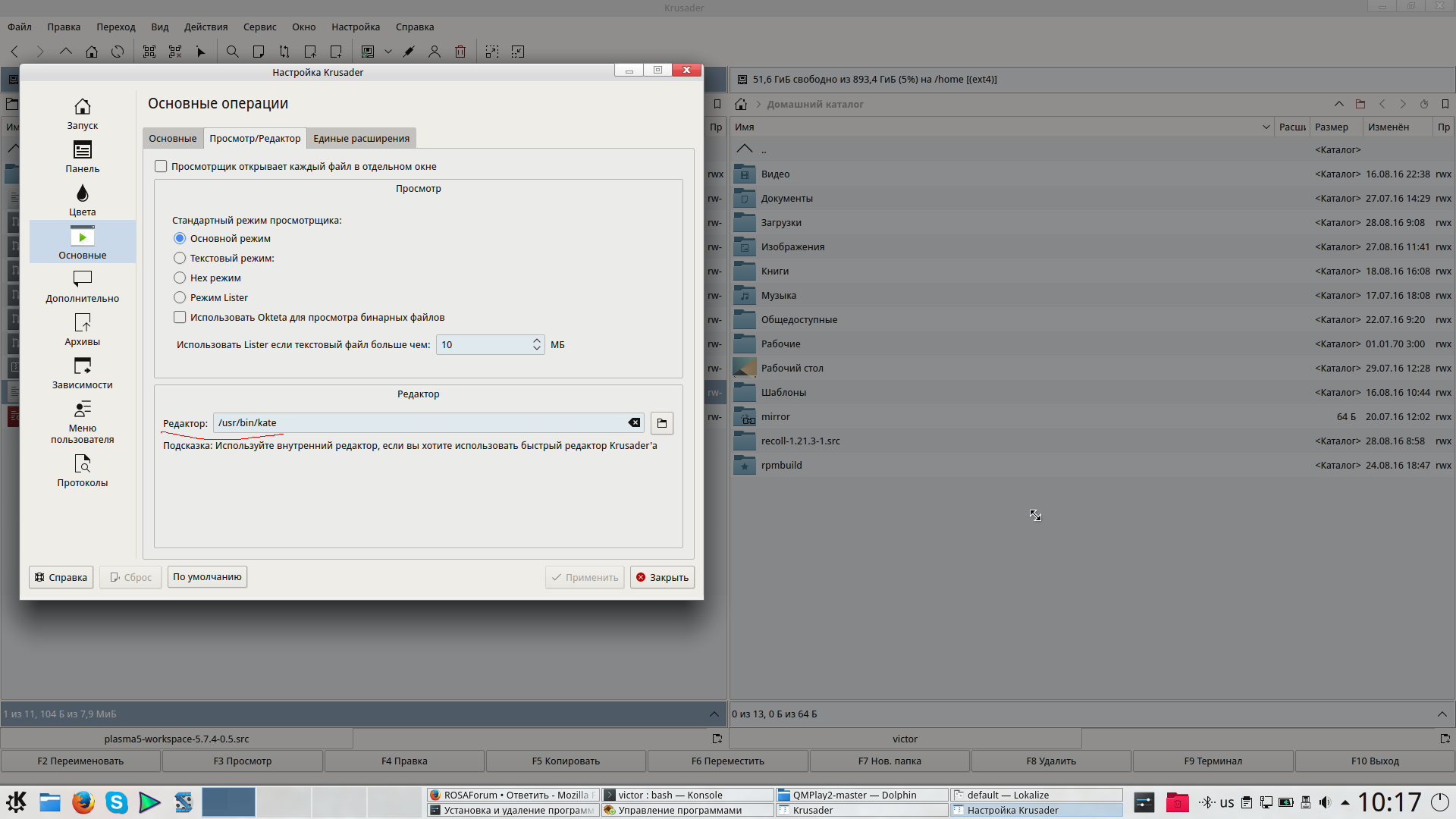

Кто может подсказать, как и где можно исправить кракозябры при просмотре (режим просмотр) файлов "основной просмотрщик"

Re: Krusader
Посмотрел. Думаю все-таки на Krusader остановиться. Пощёлкал настройками - кракозябры исчезли странным образом, а вот внутренний редактор Krusader-а исчез ))) сейчас в поле редактора в настройках пусто, пытаюсь найти путь к встроенному редактору в гугле

Re: Krusader
А если в настройках в разделе "Основные" в строке "Редактор вписать"alek1955 писал(а):Посмотрел. Думаю все-таки на Krusader остановиться. Пощёлкал настройками - кракозябры исчезли странным образом, а вот внутренний редактор Krusader-а исчез ))) сейчас в поле редактора в настройках пусто, пытаюсь найти путь к встроенному редактору в гугле
p.s. надоело возиться - убрал. Использую связку dolphin + kate
internal editorRe: Krusader
Вписывал. Но при обращении к меню "Правка" выдаёт ошибку, подставляя к internal editor путь к открываемому файлу, а впоследствии и просто стало выдавать ошибку. Попытки настроить не удались, в том числе и переустановка - начиналась та же песня. Удобно - это несомненно, однако глючно, это тоже факт. Поэтому пока отказался. Мне нужен был редактор где много файлов открывается в одной вкладке - Kate подошёл почти идеально. В отличии от kwrite, имхо, он более удобен

Re: Krusader
А у вас версия 2.4.0-beta3?
Она вышла три года назад.
Можно попробовать последнюю версию на kf5.

Поставил 32 версию krusader-2.5.0-0.beta.4-rosa2014.1.i586.rpm. Ошибка:
Причём, и в режиме Просмотр и в Правка - однако kate у меня установлен и нормально работаетНе удалось найти подходящий модуль текстового редактора.
Встроенный редактор Krusader не сможет продолжить работу.
Для устранения проблемы установите Kate:
http://www.kde.org/applications/utilities/kate
- Сообщения: 8284
Re: Krusader
А какой kate?alek1955 писал(а):Причём, и в режиме Просмотр и в Правка - однако kate у меня установлен и нормально работает
Может ему нужен plasma5-kate?
А путь полностью указан?
Сейчас указал путь к файлу, и всё работает.
Re: Krusader
Kate Версия 3.14.13 Использует KDE 4.14.13, был короткий путь по умолчанию, поставил , как у вас - в Правке kate подключился, а в режиме просмотр выдало " невозможно инициализировать процесс file"

Re: Krusader
Это по F3?alek1955 писал(а):а в режиме просмотр выдало " невозможно инициализировать процесс file"
У меня с установленным plasma5-kate открывает без проблем.
З.Ы.
А если поставить internal editor?
Тоже без проблем открывает.
Хоть в режиме текста, хоть как Hex.
Re: Krusader
По умолчанию и стоял - internal editor, о ошибке я уже писал. Умолчание восстановил - ошибка прежняя
а посему - в топку!Вписывал. Но при обращении к меню "Правка" выдаёт ошибку, подставляя к internal editor путь к открываемому файлу, а впоследствии и просто стало выдавать ошибку. Попытки настроить не удались, в том числе и переустановка - начиналась та же песня. Удобно - это несомненно, однако глючно, это тоже факт. Поэтому пока отказался. Мне нужен был редактор где много файлов открывается в одной вкладке - Kate подошёл почти идеально. В отличии от kwrite, имхо, он более удобен
