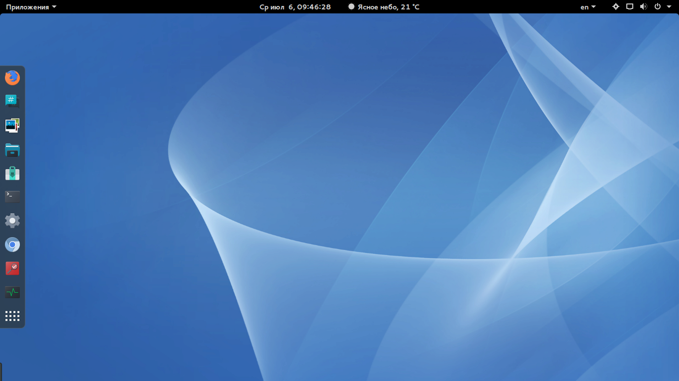

решение:
1. переходим в текстовый режим ctrl+alt+F2(входим использую логин и пароль как обычно)
2. устанавливаем пакет libnm-gtk-gir1.0 или lib64nm-gtk-gir1.0 для 64-разрядной системы.
urpmi lib64nm-gtk-gir1.0 (пример)
reboot (перезагружаем, вход в систему должен заработать)
3. Включаем расширения для панели слева чтоб висела слева как обычно (также и другие если они были включены)
в меню "тонкая настройка" - > "Расширения"

agedz
Сообщения: 9
Зарегистрирован: 27 июн 2016, 07:06
Operating system: Linux agedz-x1-carbon 4.1.25-nrj-desktop-1rosa-x86_64 #1 SMP PREEMPT Tue May 24 16:25:10 UTC 2016 x86_64 x86_64 x86_64 GNU/Linux
Re: перестал загружаться гноме (не появляется вход выбор пользователя)
Сообщение agedz »
установил lib64nm-gtk-gir1.0 gdm починился
но панель по умолчанию не появляется(висит слева на экране), возможно что не так с настройками, в остальном вроде нормально

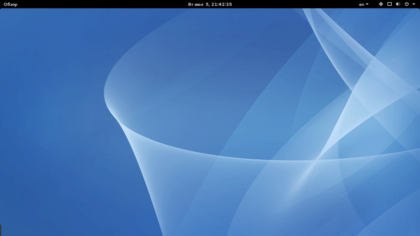

Pulfer писал(а):
Алзим писал(а):Но, что-то не то. По-моему, пропала боковая панель. Но, может это уже с чем-то другим связано.
Это что-то другое. У меня на месте эта панель после экспериментов с GNOME и последними обновлениями.
На прошлой неделе у меня Гном упал и до сегодняшнего дня я там не был.
Сегодня обновился (тестовые репы подключены) — не помогло.
После установки библиотеки увидел то, что скинул на скриншоте.
Что я помню с прошлой недели, обновлялось ядро и прочие проги из тестовых реп.
Думаю, ядро тут не причём.
agedz писал(а):(висит слева на экране)
Висела :)
Панель слева пропала, потому что расширения были автоматически отключены, о чём сообщается на картинке http://forum.rosalab.ru/viewtopic.php?f ... 295#p72629
Их нужно теперь в настройках повключать.
trs писал(а):Панель слева пропала, потому что расширения были автоматически отключены, о чём сообщается на картинке http://forum.rosalab.ru/viewtopic.php?f ... 295#p72629
Да, расширения были все отключены.
Включил — боковая панель появилась.
Спасибо.
