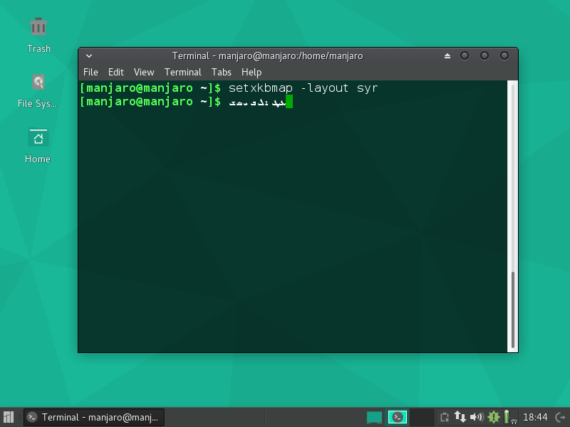

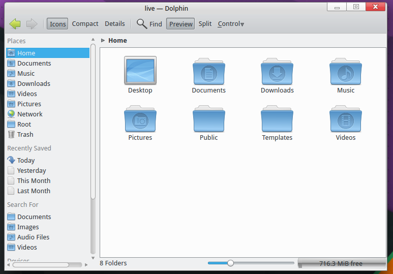

А вот что я имел в виду, говоря, что сирийский имеется. Если запустить manjaro live, а затем просто включить сирийскую раскладку, сирийский шрифт тут как тут:
Linus Torvalds

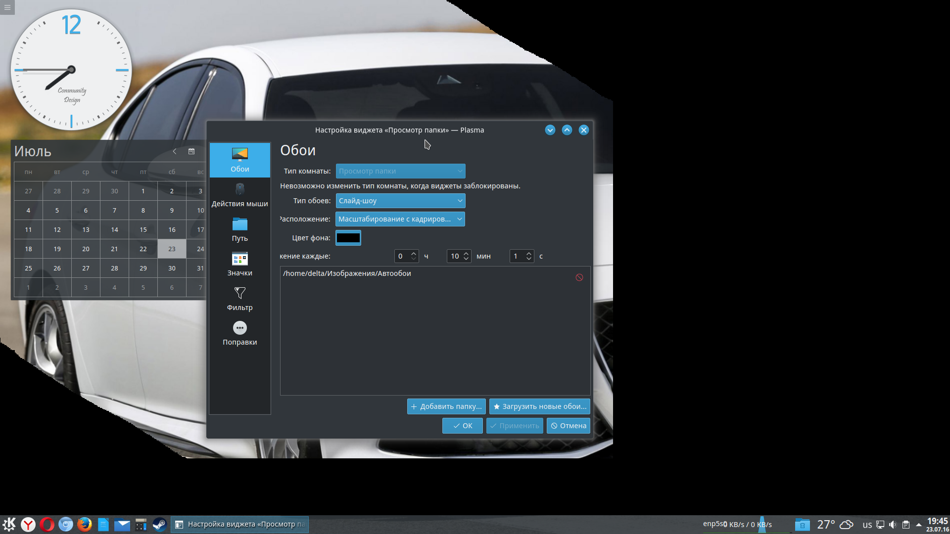

2)В календаре появилась странная шапка
Изображение.
3)Такая-же фигня как выше в блютус,сетевых подключениях.

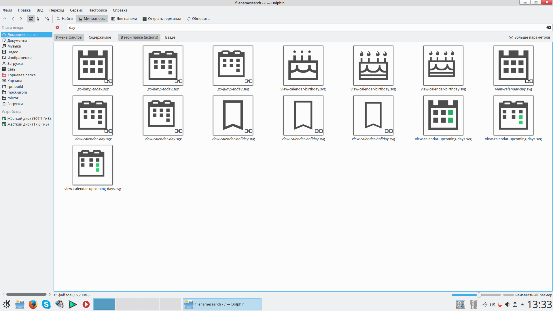

Иван Сергеев писал(а):2)В календаре появилась странная шапка
Почему-то не отображаются иконки. У себя не воспроизвёл, но может просто какой-нибудь зависимости не хватает, которая у меня есть. Соберу в ближайшие дни новые образы с Plasma 5 и посмотрю, как там будет.

Иван Сергеев писал(а): 2)В календаре появилась странная шапка
Говорят, в плазме 5.7 в календарик вернули праздники.
Иван Сергеев
Сообщения: 68
Зарегистрирован: 14 окт 2015, 09:07
Operating system: ROSA Fresh R11.1 Plazma(Linux R11.1 5.5.19-generic-1rosa-x86_64) 5 и Windows 10 Pro
Re: Обсуждение ROSA Fresh R6 KDE5
Сообщение Иван Сергеев »
Zeffanyx писал(а): Говорят, в плазме 5.7 в календарик вернули праздники.
Именно так, только это должно выглядеть вот так:

Pulfer писал(а):Почему-то не отображаются иконки. У себя не воспроизвёл, но может просто какой-нибудь зависимости не хватает, которая у меня есть. Соберу в ближайшие дни новые образы с Plasma 5 и посмотрю, как там будет.
Если что, могу обеспечить доступ до своего ПК, правда через теамвивер, т.к. не имею белого IP.
ROSA Fresh R7 Plazma 5 ядро 4.4.3
i5-3470 + ram 8GB + Radeon HD 7770
Иван Сергеев писал(а):Если что, могу обеспечить доступ до своего ПК, правда через теамвивер, т.к. не имею белого IP.
Вряд ли я через TeamViewer что-то сходу увижу. Пока что можно попробовать сменить тему иконок, перезагрузиться (чтобы новая тема точно применилась везде) и посмотреть, не появятся ли иконки.

Сегодня включил комп, и проблемы 2 и 3 ушли, стало нормально. До установки новых обновлений.

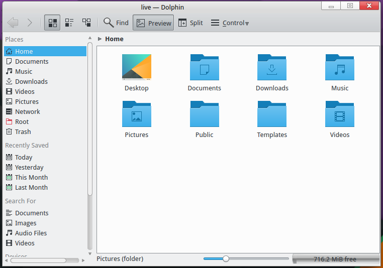

В связи с последними изменениями в Plasma 5, часть иконок из нашей дефолтной темы не отображается в приложениях. Видимо, поменялись нужные имена, хотя элементы остались те же.
В связи с этим вопрос, нет ли среди участников сообщества людей, которые могли бы провести исследование, с какими именами надо продублировать иконки в нашей теме, чтобы они снова отображались в Dolphin (и может ещё в разных местах, где их не хватает).
Как минимум раздела applets у нас нет вообще, но добавить его - отдельная задача, т.к. надо новые иконки добавлять. А вот с элементами интерфейса скорее всего можно обойтись старыми, только надо знать имена.
Тема Breeze (все иконки есть)
Тема ROSA (части иконок нет)

А м.б. оставить дефолтные значки 5-й плазмы? Они как-то повеселее и посовременнее.
Linus Torvalds
Сообщения: 4941
Нужно бы выбор оставить, чтоб были две полноценные темы иконок.

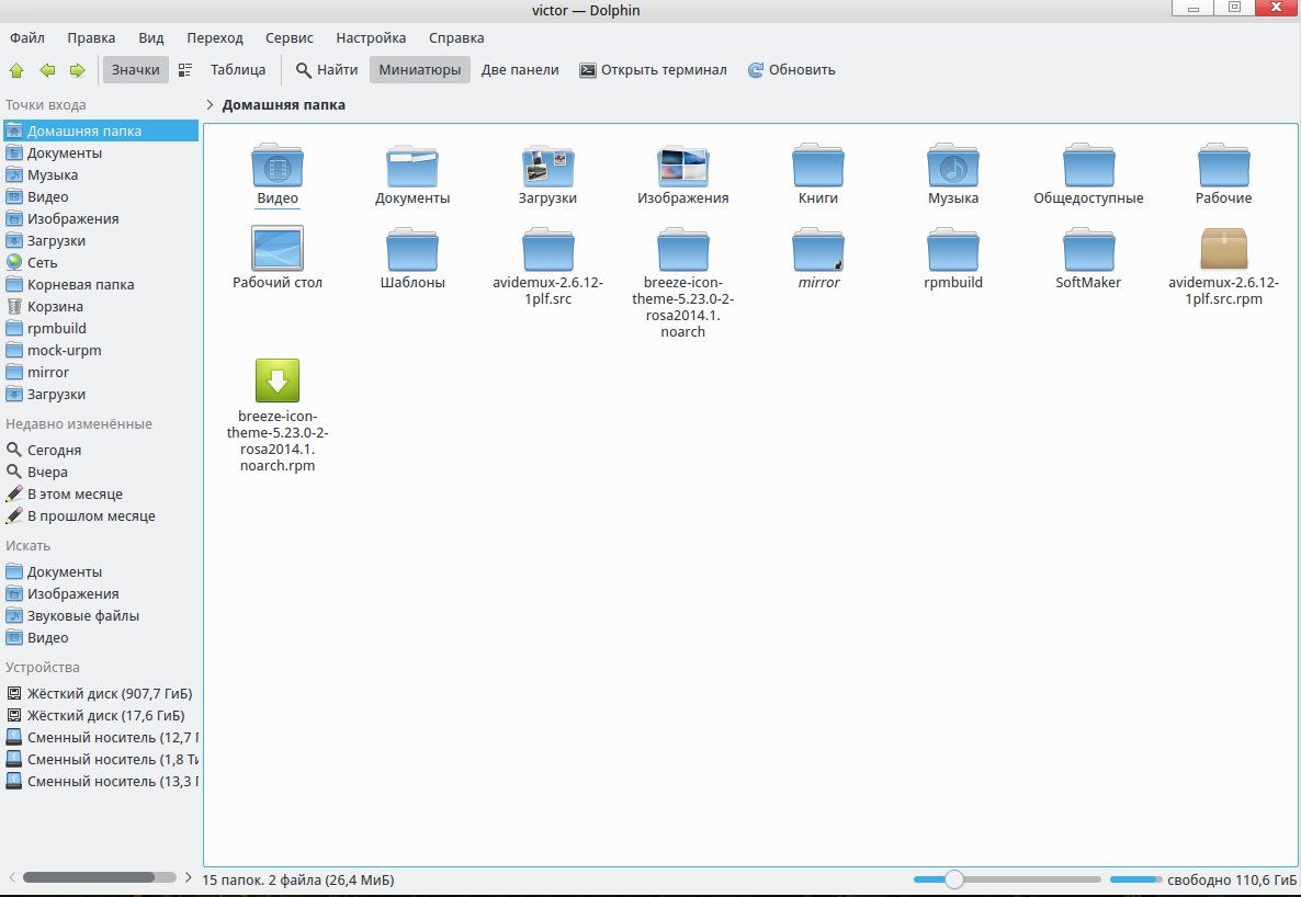

Pulfer писал(а):В связи с последними изменениями в Plasma 5, часть иконок из нашей дефолтной темы не отображается в приложениях.
А это точно не kdecache?

Pulfer писал(а):В связи с последними изменениями в Plasma 5, часть иконок из нашей дефолтной темы не отображается в приложениях. Видимо, поменялись нужные имена, хотя элементы остались те же.
Часть имён приложу на картинке.
Они к картинке dolphin без значков выше.
Подсмотреть можно поискав в папке со значками breeze, в actions по слову day.
Zeffanyx писал(а):А это точно не kdecache?
Не, это Live-режим вчерашнего образа, так что там какие-то проблемы с "хвостами" исключены.
Сообщения: 8051
В общем, для месяцев нужен значок view-calendar-month.svg
в actions 16, 22, 24.
Для дней значок view-calendar-day.svg, go-jump-today.svg, view-calendar-upcoming-days.svg
Создал для пробы симлинки с такими именами на другие значки.
В выборе значков не заморачивался, взял первые попавшиеся.
Теперь значки отображаются.

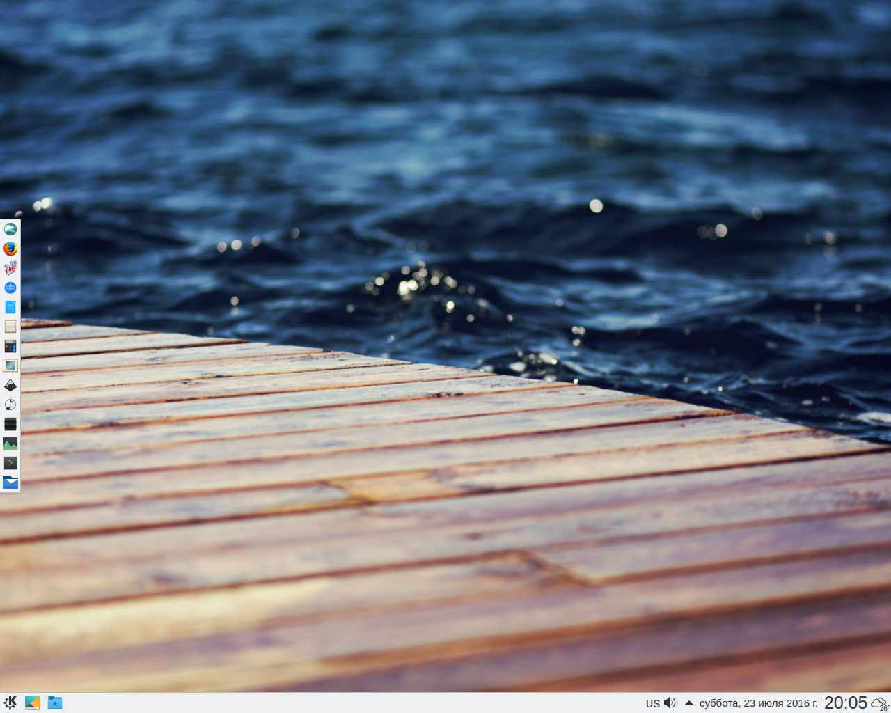

А у меня после последнего обновления вообще половина значков с системного лотка исчазло. Одни пустые места. Только время да раскладку показывает...

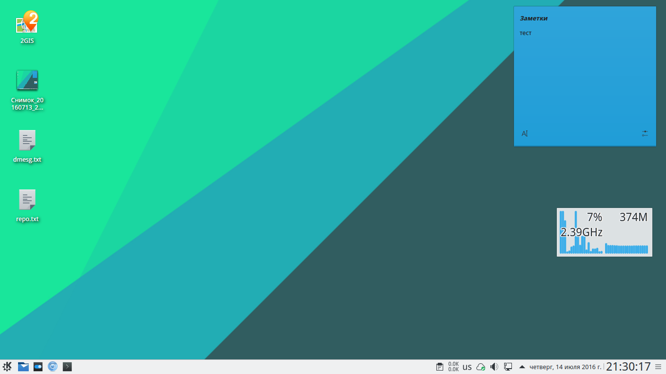

Re: Обсуждение ROSA Fresh KDE 5

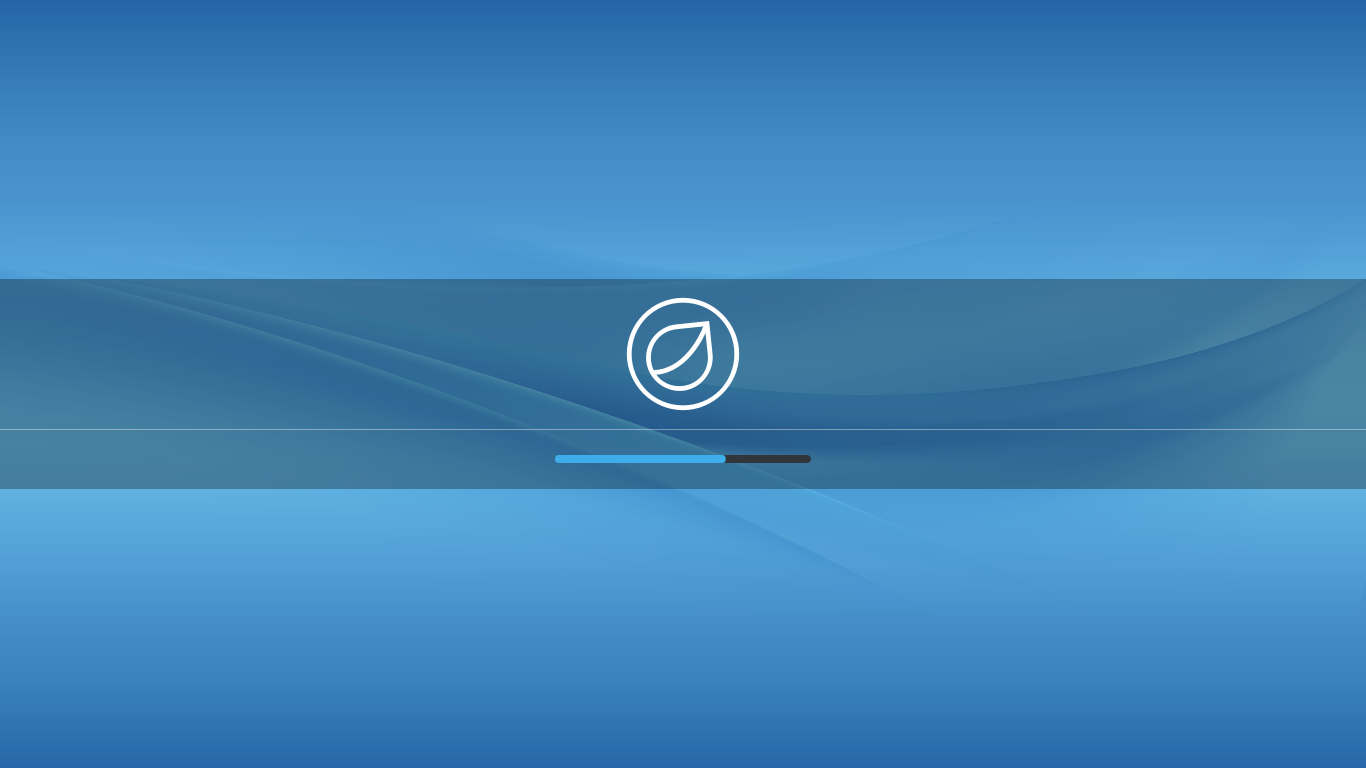

Кстати, спасибо за новую заставку.
Смотрится симпатично.
Ну, а это для хвастовства. :)
Так смотрится моя Плазма5.
awl
Сообщения: 399
Сообщение awl »
Удалите виджет "системный лоток". Затем заново его добавьте. И всё станет нормально.
OMNE NIMIUM NOCET
nafigatarrosa
Сообщения: 157
Сообщение nafigatarrosa »
Алзим писал(а):Кстати, спасибо за новую заставку.
Вложение VirtualBox_ROSA-KDE5_14_07_2016_21_27_41.png больше недоступно
Вложение Снимок_20160714_213023.png больше недоступно
:) а вот моя.а заставку эту уже как год можно самому поставить,но хорошо что теперь она изкаропки :good: :good:

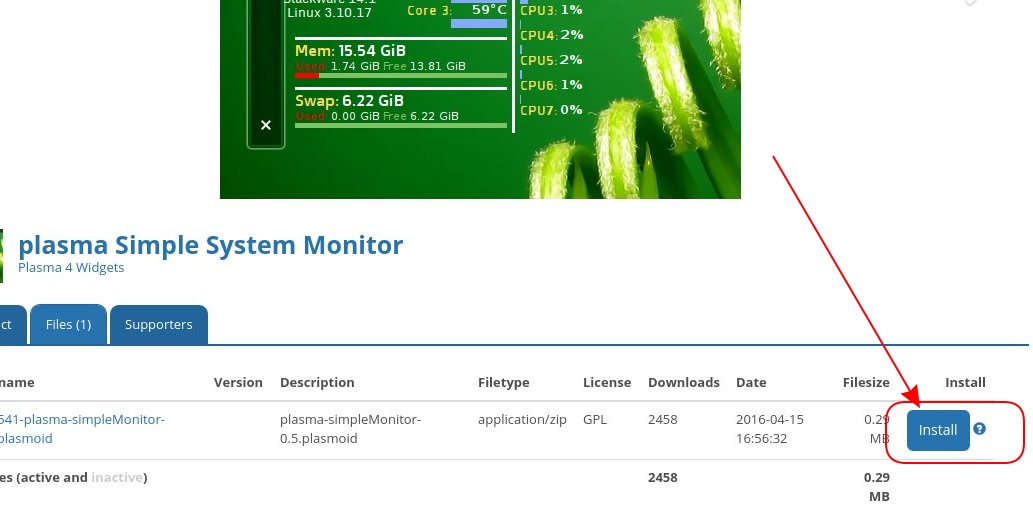

на 4х кедах стоит у меня вот такой виджет https://www.gnome-look.org/p/1002030 , а как на плазму его поставить?
nafigatarrosa писал(а):на 4х кедах стоит у меня вот такой виджет https://www.gnome-look.org/p/1002030 , а как на плазму его поставить?
Как узнаете, мне скажите. :)
У меня он тоже стоит.
Где-то читал про совместимость и надо какую-то утилиту.
И по вашей ссылке ещё есть где скачать, а там кнопочка:
Я два дня мучился, чтобы добавить это приложение в РОСУ, которое по этой кнопочке будет ставить.
Приложение собрал, но не ставило. Разозлился и удалил всё про эту прогу.
Но прога интересная.
https://www.linux-apps.com/p/1136805/ — По этой ссылке есть исходники и пакеты. rpm-пакет у меня работал и добавлял.

Добрый день. Еще раз про иконки. Если после системного лотка стоят часы или корзина, то при след. перезагрузки слетают иконки системного лотка. Если нет виджетов после, то все хорошо. Причем, тут же удаляешь системный лоток, добавляешь новый, все ОК. Перезагрузился и все повторяется. У всех так или только у меня???
Удалить из системы?
Из лотка удалял/ставил, после перезагрузки опять "прячется" . Приходится после каждой перезагрузки отключать все значки в лотке и включать по новой. :cry:
Похоже, проблема с иконками системного трея возникает, если виджеты заблокированы. Если разблокировать, то всё нормально при логине.

Pulfer писал(а):Похоже, проблема с иконками системного трея возникает, если виджеты заблокированы. Если разблокировать, то всё нормально при логине.
Должно быть исправлено в plasma-framework-5.24.0-2, сегодня придёт в обновлениях.

Подтверждаю, все стало на свои места, после сегодняшнего обновления. Спасибо большое. :beer: :beer: :beer:
$ git clone https://github.com/dhabyx/plasma-simpleMonitor.git plasma-simpleMonitor
$ cd plasma-simpleMonitor
$ zip -r plasma-simpleMonitor.plasmoid contents icon.svg metadata.desktop
plasmapkg -i plasma-simpleMonitor.plasmoid
nafigatarrosa
Сообщения: 157
ошибку выдаёт,в виджетах не появился.чё я не так делаю ? https://www.youtube.com/watch?v=ctzwzkhOQ4A
Shagrath
Сообщения: 36
Зарегистрирован: 17 дек 2015, 06:31
Operating system: ROSA R10 x86_64
Macintosh 10.12.6
Сообщение Shagrath »
Через sudo последнюю команду попробуйте/
Упс, он для 4 версии. А для 5 был, но найти уже не могу. Раньше ссылка на на kde-look даже была

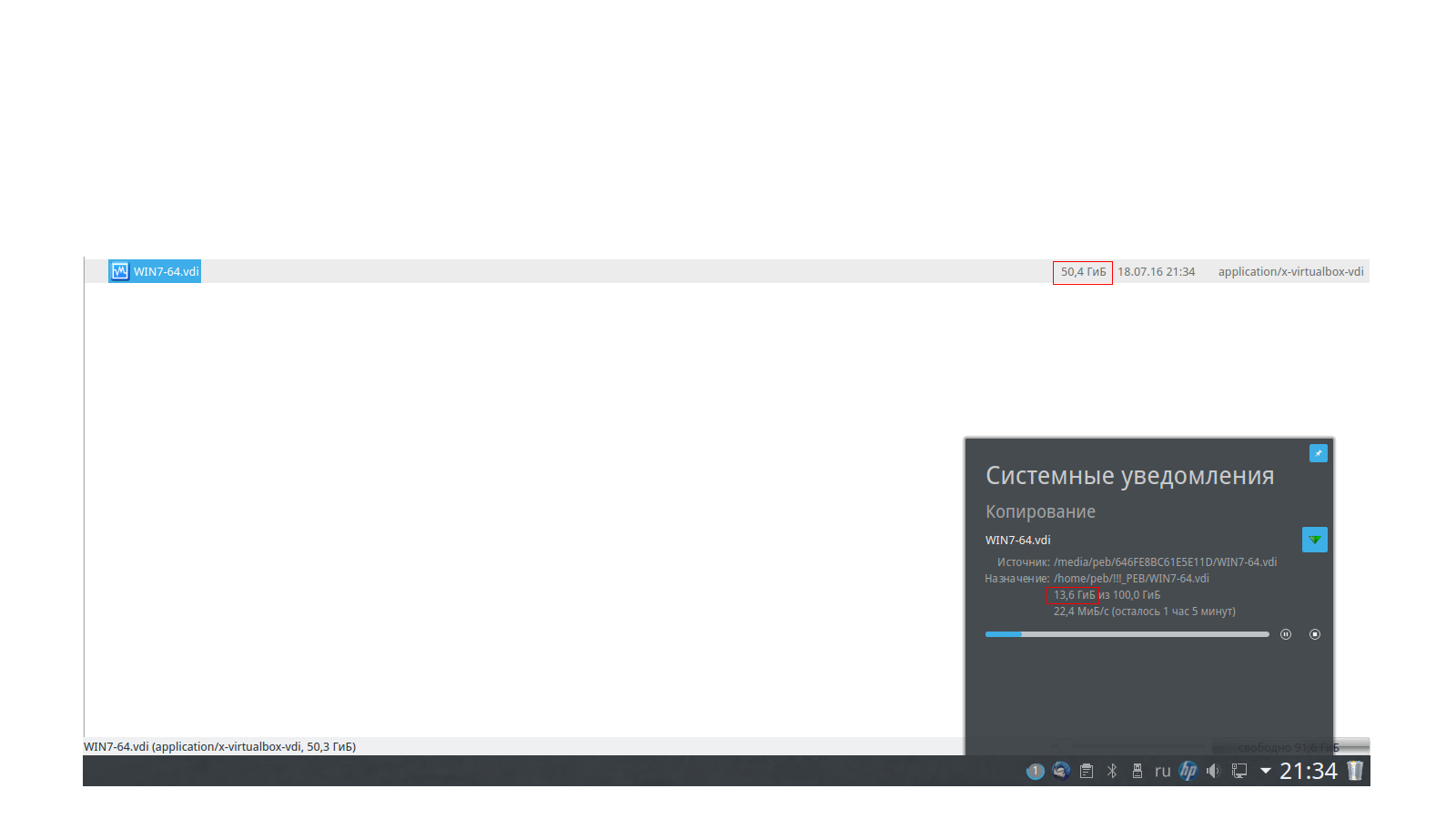

Добрый день. Периодически зависает виджет "Системные уведомления" при копировании, а само копирование идет. Не знаю баг ли это. У кого такое проявляется и как лечить?
У меня виснет вся плазма.
Правда сейчас намного реже, чем раньше.

У меня проявляется ещё один похожий при загрузке заставки запуска плазмы. На экран вылезает мешанина из фрагментов окон, рабочего стола и прочего. Словно "вылезает" какой-то кеш или мусор. Дальше запускается заставка и всё идёт нормально. Если её отключить, то ничего такого не появляется.
Сообщения: 4941
Brainey писал(а):
Но, я не сказал бы, что панель висит. Она как-то так загружается.
Во-во. Просто визуально-неприятный баг, но не более того.
Проприетарные драйвера нвидиа?

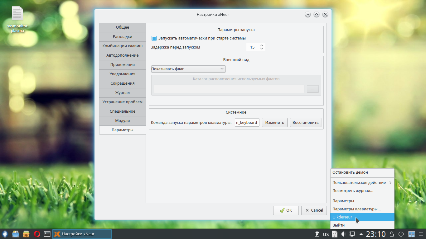

kdeNeur флажок в трее не отображает
Сообщения: 8051
nafigatarrosa писал(а):kdeNeur флажок в трее не отображает
Отображает.
Если правильно помню, то включается через «Параметры клавиатуры...»

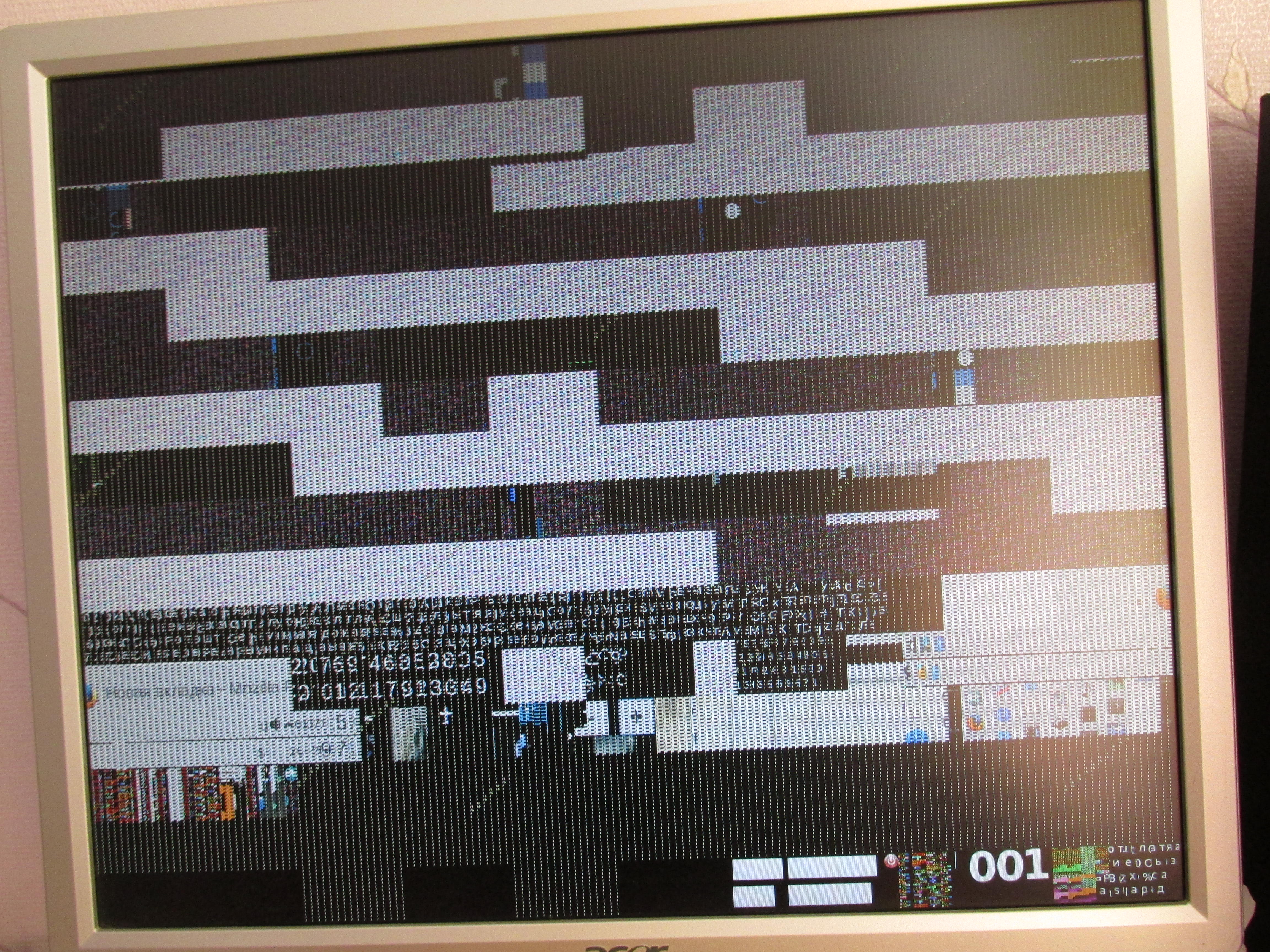

Довольно часто возникает вот такой эффект: открываешь окно, а весь экран становится чёрным. И начинает мигать: то появится фон, то исчезнет. По мере передвижения окна, за ним остаётся "шлейф" нормального состояния картинки фона, но остальная его часть мигает с каждым сдвинутым пикселем. Удалось это "заскриншотить".
Пробу сделал: https://linux-hardware.org/?probe=be0dc3f109
