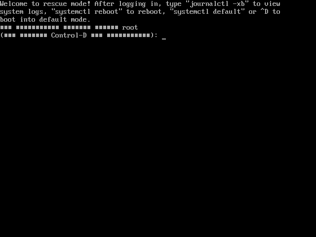

Написал, исправил, и всё исчезло. Убийство иксов — Ctrl+Alt+Backspace. Но я не проверял, как это сказывается на копировании.
Еще я написал, что вежливый способ перезапустить подвисшую графику, это смена runlevel’a на первый и обратно. Но это точно копирование прекратит. То есть
# telinit 1
Ctrl+D

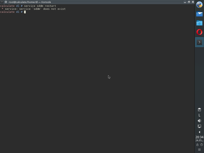

notauser писал(а):Лучше так.
sudo systemctl restart *dm
У меня единственный носитель 5-й плазмы (в vb) — cld. С ним такое не получится :)
С wget то же. Умеет докачку, причем при разрыве и восстановлении соединения делает это автоматически.

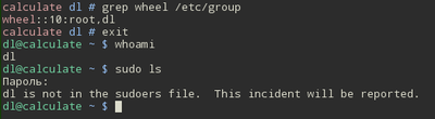

Delles
Сообщения: 1666
Сообщение Delles »
notauser писал(а):sudo service *dm restart
И такое не получится, потому что в sudoers я себя там не включил :)
upd: И даже

Delles
Сообщения: 1666
Сообщение Delles »
notauser писал(а):И в группе wheel то же?
В группу wheel включил на всякий случай. Но в sudoers вписывать не стал.

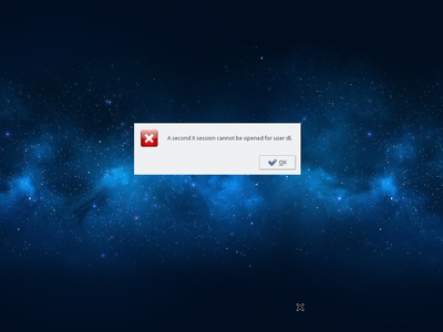

Delles
Сообщения: 1666
Сообщение Delles »
notauser писал(а):xdm попробуйте.
Попробовал :)

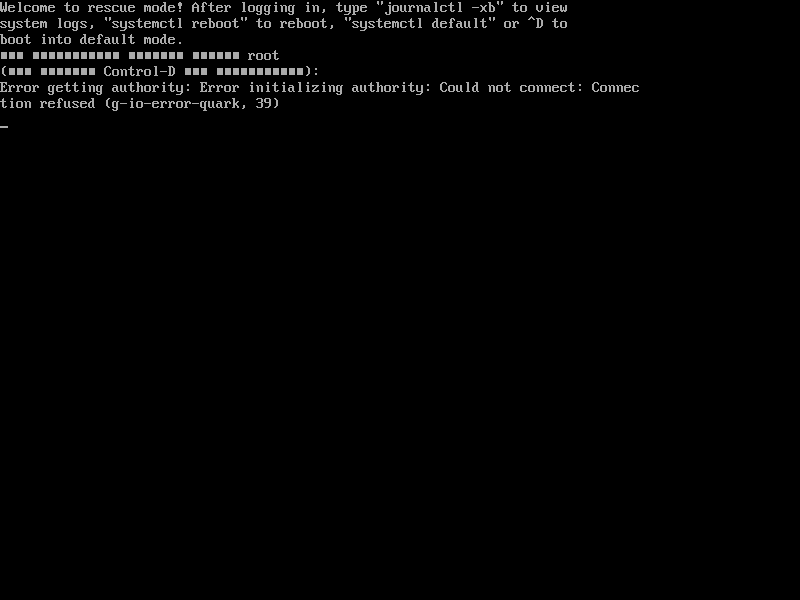

Linus Torvalds
Может из-за rc-service?
Delles
Сообщения: 1666
Сообщение Delles »
trs писал(а):Может из-за rc-service?
Не вникал. Но Манджаро при возвращении из первого runlevel’a показывал точно такой же черный экран с курсором. Поэтому предполагаю, что дело в vb. Или в skylake+vb.
Linus Torvalds

Дело не в том от кого запускать, а откуда.
А если вернутся в ту же виртуальную консоль из которой выполняли service xdm restart, что там? Или на всех консолях "черный экран с подчеркиванием"
Delles
Сообщения: 1666
Сообщение Delles »
notauser писал(а):Дело не в том от кого запускать, а откуда.

С Манджаро так. Нажимаю rCtrl+F3, логинюсь как root и даю команду
telinit 1
Получаю
А если из xfce4-terminal’a, то сначала так
а после нажатия Ctrl+D так
Впрочем, если не жать Ctrl+D, а ввести пароль рута, то всё нормально. Только возвращаться обратно он не умеет, т.к. в ответ на runlevel говорит unknown.

systemctl isolate rescue.target пробовали?
telinit runlevel не рекомендуется в "мире systemd"
Delles
Сообщения: 1666
Сообщение Delles »
notauser писал(а):systemctl isolate rescue.target пробовали?
Пробовал, это, как я понимаю, оно и есть, только параллельно названо еще и по-старинному: telinit 1. Результат такой же, как и от telinit 1.
telinit не рекомендуется в "мире systemd"
