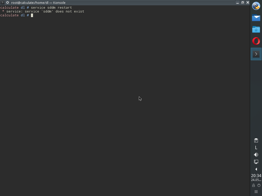

Delles
Сообщения: 1666
Сообщение Delles »
notauser писал(а):Лучше так.
sudo systemctl restart *dm
У меня единственный носитель 5-й плазмы (в vb) — cld. С ним такое не получится :)
С wget то же. Умеет докачку, причем при разрыве и восстановлении соединения делает это автоматически.
Значит, мой эксперимент нужно перепроверить; могла и восстановить.

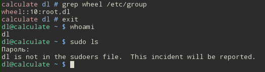

Delles
Сообщения: 1666
Сообщение Delles »
notauser писал(а):sudo service *dm restart
И такое не получится, потому что в sudoers я себя там не включил :)

Delles
Сообщения: 1666
Сообщение Delles »
notauser писал(а):И в группе wheel то же?
В группу wheel включил на всякий случай. Но в sudoers вписывать не стал.

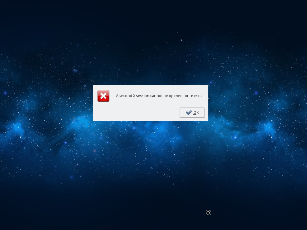

notauser писал(а):xdm попробуйте.
Попробовал :)
VirtualBox_cld k_24_05_2016_23_46_04.png (2.37 КБ) 91553 просмотра

Delles
Сообщения: 1666
Сообщение Delles »
notauser писал(а):от пользователя из wheel (через sudo)
wheel ≠ sudoers —
То есть надо было сделать что-то вроде
# echo 'dl ALL=(ALL) SETENV: ALL' >> /etc/sudoers
Но я не стал этого делать.

А если через sudo или от рута, то черный экран с подчеркиванием, и то, и другое опробовано. Думаю, что дело всё же в моем vb или, скорее, в skylake+vb, потому что, когда коллега отправлял Манджаро в первый runlevel и обратно, у него в vb это срабатывало, а у меня при нажатии Ctrl+D был такой же черный экран с подчеркиванием. И тот же Манджаро у меня в лайв-режиме вообще не запускался.
Linus Torvalds
Сообщения: 1246
Сообщение notauser »
Дело не в том от кого запускать, а откуда.
А если вернутся в ту же виртуальную консоль из которой выполняли service xdm restart, что там? Или на всех консолях "черный экран с подчеркиванием"
Delles
Сообщения: 1666
Сообщение Delles »
notauser писал(а):Дело не в том от кого запускать, а откуда.
Что-то я не соображу, как в vb переключаться между консолями. В нормальном режиме — ctrl+alt+f№, а в vb?..
Linus Torvalds
Сообщения: 1246
ctrl+f№ попробуйте.
Delles
Сообщения: 1666
Сообщение Delles »
notauser писал(а):ctrl+f№ попробуйте.
Никакой реакции.
Linus Torvalds
Сообщения: 1246
ctrl правый, который в vb используется?
Delles
Сообщения: 1666
Сообщение Delles »
notauser писал(а):ctrl правый, который в vb используется?
А! Так переключает, спасибо. Но теперь я не понимаю вопрос «откуда». Разве для того, чтобы дать команду
service xdm restart
из той консоли, где иксы, это следует сделать не из Konsole?
Linus Torvalds
Сообщения: 1246
Konsole - это эмулятор терминала. И это вообще не следует делать "оттуда, где Х-ы". :)
Запустил в vb cldm-15.17
Нажал Правый Ctrl+F3, переключился на 3-ю виртуальную консоль.
Сразу root, видимо из-за Live
Всё работает. На tty7 перезапустились Х-ы, туда и перебросило. Нажал Правый Ctrl+F3, переключился на 3-ю виртуальную консоль. Сделал screenshot который выше.
И да, #%wheel. С чего я думал, что это не так не пойму.
