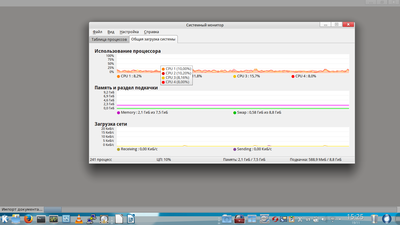

Вечер добрый, форумчане. Может кто-то сталкивался с проблемой, при открытии .doc файла с картинками виснет наглухо LibreOffice. Убиваю процесс в htop. Пробовал в googledocks, нормально открылось, abiword открывает только текст без картинок. Система Rosa Fresh х86-64 kde.

У меня не виснет, но тормозит. Оперативы может не хватает на большие рисунки.

оперативы еще около 2гб остается, файл 330 кб весит. может что-то надо включить в настройках?

Хоть и не в тему, поскольку вся загвоздка в картинках, но всё же м.б. кому-то понравится. Для просмотра doc-файлов есть программа antiword (есть в репозитории). Если она установлена, достаточно набрать antiword file.doc или нажать F3 в mc.
При просмотре doc-файлов одного за другим это, кажется, удобнее, чем наблюдать бесконечные трепыхания с открываниями и закрываниями.
Linus Torvalds
Сообщения: 5417
Re: виснет LibreOffice
Галахов Роман писал(а):Решил дожать файл, оставил открываться, 10 минут - подвижки есть, но такие темпы - откроет минут через 50. Вернулся через час и вижу - файл открылся (смотрите сколько он сожрал виртуальной памяти):
И что интересно из 4 скринов только 3 последние "вшитые" в файл, а первый скрин - это ссылка на интернет страницу HTTP:// inteleca.org/upload/xp/step6.jpg - и он не открылся, видимо ссылка нерабочая и LO усиленно пытался ее открыть. При этом после открытия файл закрылся нормально.
Я удалял это проблемный рисунок по ссылке и сохранял. LO все так же висел. А когда убрал форматирование текста и оставил все рисунки, LO открыл моментально.
Так что проблема в формате текста.
