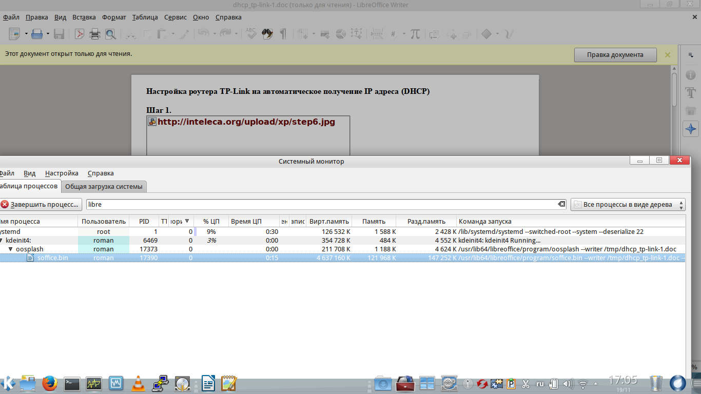

Вечер добрый, форумчане. Может кто-то сталкивался с проблемой, при открытии .doc файла с картинками виснет наглухо LibreOffice. Убиваю процесс в htop. Пробовал в googledocks, нормально открылось, abiword открывает только текст без картинок. Система Rosa Fresh х86-64 kde.

У меня не виснет, но тормозит. Оперативы может не хватает на большие рисунки.

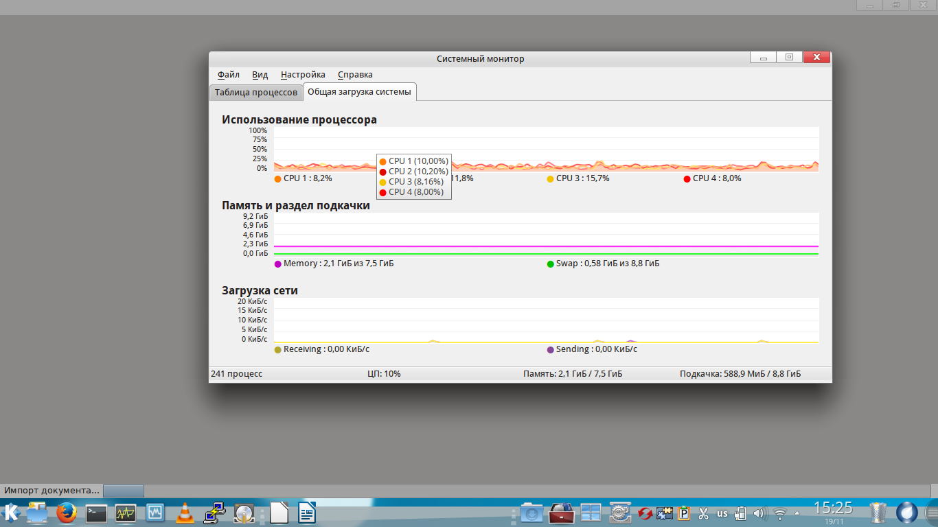

оперативы еще около 2гб остается, файл 330 кб весит. может что-то надо включить в настройках?

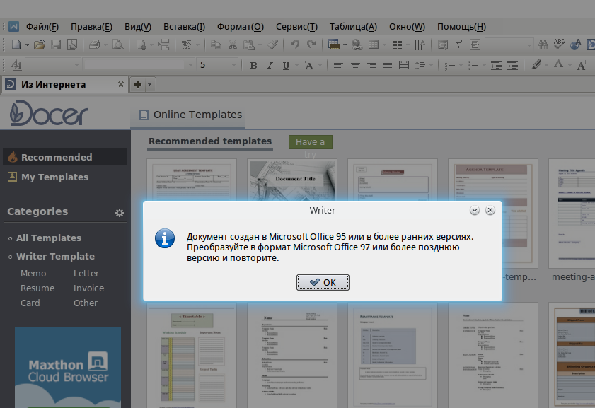

Потому что у WPS форматы от 97 офиса начинаются, а вы пытаетесь 95 или старее открыть. А LO походу открывает до 95 включительно. 97 не могет.

Barmalei писал(а): Потому что у WPS форматы от 97 офиса начинаются, а вы пытаетесь 95 или старее открыть. А LO походу открывает до 95 включительно. 97 не могет.
Документ намного позднее создан 97 офиса.

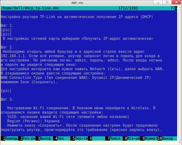

Решил помучать этот файл дальше. В вынь wordpad ругнулся на не возможность загрузки фильтра изображений и открыл без первого рисунка. Наверное первый рисунок в хитром формате закинут.
Виндовый LO что 4, что 5 не открыл.

Рисунки не причем. Убрал форматированный текст, оставив тоже самое только простым текстом и LO открыло.

Да, действительно, файл с ошибкой, скачал другой файл настройки с картинками и LO открыл без проблем. Значит все дело в файле, а не в офисе

В доказательство этому (на будущее) смотрите на каком этапе зависание. В данном случае на стадии "импорта документа" - то есть LO и прочитать его толком не может, не то, чтоб открыть.

Решил дожать файл, оставил открываться, 10 минут - подвижки есть, но такие темпы - откроет минут через 50. Вернулся через час и вижу - файл открылся (смотрите сколько он сожрал виртуальной памяти):
И что интересно из 4 скринов только 3 последние "вшитые" в файл, а первый скрин - это ссылка на интернет страницу HTTP:// inteleca.org/upload/xp/step6.jpg - и он не открылся, видимо ссылка нерабочая и LO усиленно пытался ее открыть. При этом после открытия файл закрылся нормально.

Галахов Роман писал(а):Решил дожать файл, оставил открываться, 10 минут - подвижки есть, но такие темпы - откроет минут через 50. Вернулся через час и вижу - файл открылся (смотрите сколько он сожрал виртуальной памяти):
Я удалял это проблемный рисунок по ссылке и сохранял. LO все так же висел. А когда убрал форматирование текста и оставил все рисунки, LO открыл моментально.
Так что проблема в формате текста.

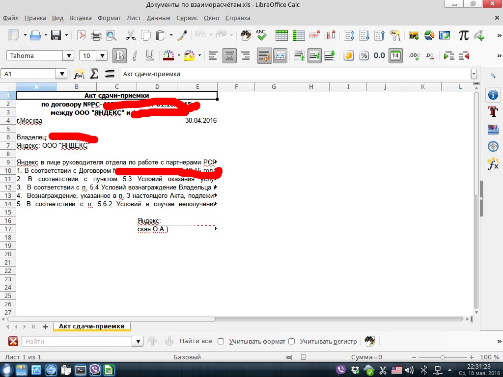

Re: виснет LibreOffice
Как-то так.
Документы по взаиморасчётам.xls.zip
(2.39 КБ) 377 скачиваний
Сообщения: 4941
Интересно, что в превью печати все нормально, а на экране обрезает (и об этом сообщает красными стрелочками)

Сообщения: 4941
а расширение менять пробовали?
Сообщения: 5448
Чтобы весь текст поместился на листе, нужно увеличить ячейки по высоте и сделать перенос текста. Наверное так сверстали и сохранили. Так же не видно и в WPS, думаю и в Exel будет так же.
Сообщения: 5448
keleg писал(а):Интересно, что в превью печати все нормально, а на экране обрезает (и об этом сообщает красными стрелочками)
У меня везде обрезает.
