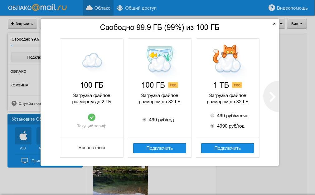

Алзим писал(а): Вроде Майл.Облако 100 гб даёт. https://cloud.mail.ru/home/

Неплохой маркетинговый ход. 100 ГБ, но только маленькими порциями (<2 ГБ) :) . А 1.9 ГБ принимают? И все понимают, что информация хранящаяся на "неподконтрольных (слитно) ресурсах", там находится без гарантий её сохранности? Поэтому 2 или 22 - не очень то и важно.
