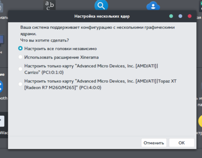

ноут HP Pavilion Notebook - 17-g198ca doubleboot with win7
процессор AMD Quad-Core A10-8780P

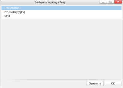

после установки vesa видиодрайвер с минимальным разрешением. при смене драйвера черный экран.
AMD Radeon R8 M365DX [это сдвоенное решение Dual Graphics, состоящее из видеокарт Radeon R6 (Carrizo, A10-8700P) и дискретной Radeon R7 M360]
https://linux-hardware.org/?probe=c7eedacbf5
определятся как Topaz XT R7 M260/265 и Carizo
На ноут замечательно встает win7+rosa, uefi+gpt превращают дуалбут на других дистрибутивах линух в ад, поэтому хотелось бы установить проприетарный драйвер или хотябы опенсорс, но только не веса ))
Заранее Спасибо! :beer:

Ок! За гибернацию спасибо, учту. Но разрещение у меня самое маленькое, 1024, автоматическое, а менять не вазможно. Если ставлю проприетарные то виснет. Прежде чем тут писать я 2 недели сражался с установками дистр. (Только Роса использует uefi уверенно) И 3 дня с разбирался с разрешением, но вот ничего не нашел... Ни с рарешением, ни с выбором карты. (
Мечта слезть с винды накрывается тазиком, походу(((
Любопытно что убунту 14.04 нормально использует разрешение, а 15 и 16 запускаются в черный экран
Зы: используется vesa - я так понимаю что это не amdgpu?

проприетарные драйвера только из репозитария нужно ставить, а свободные это просто ядро до 4.4 обновить надо.
