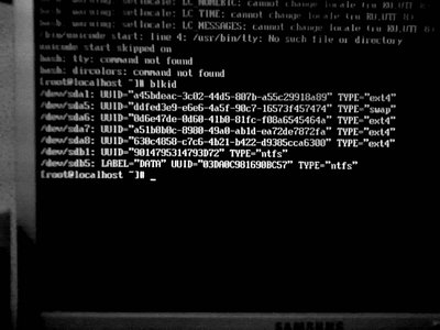

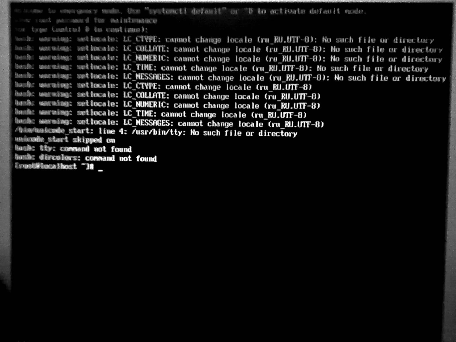

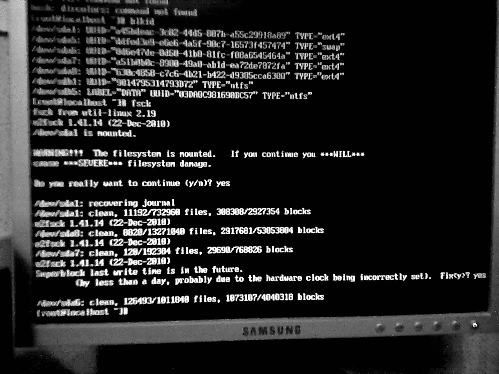

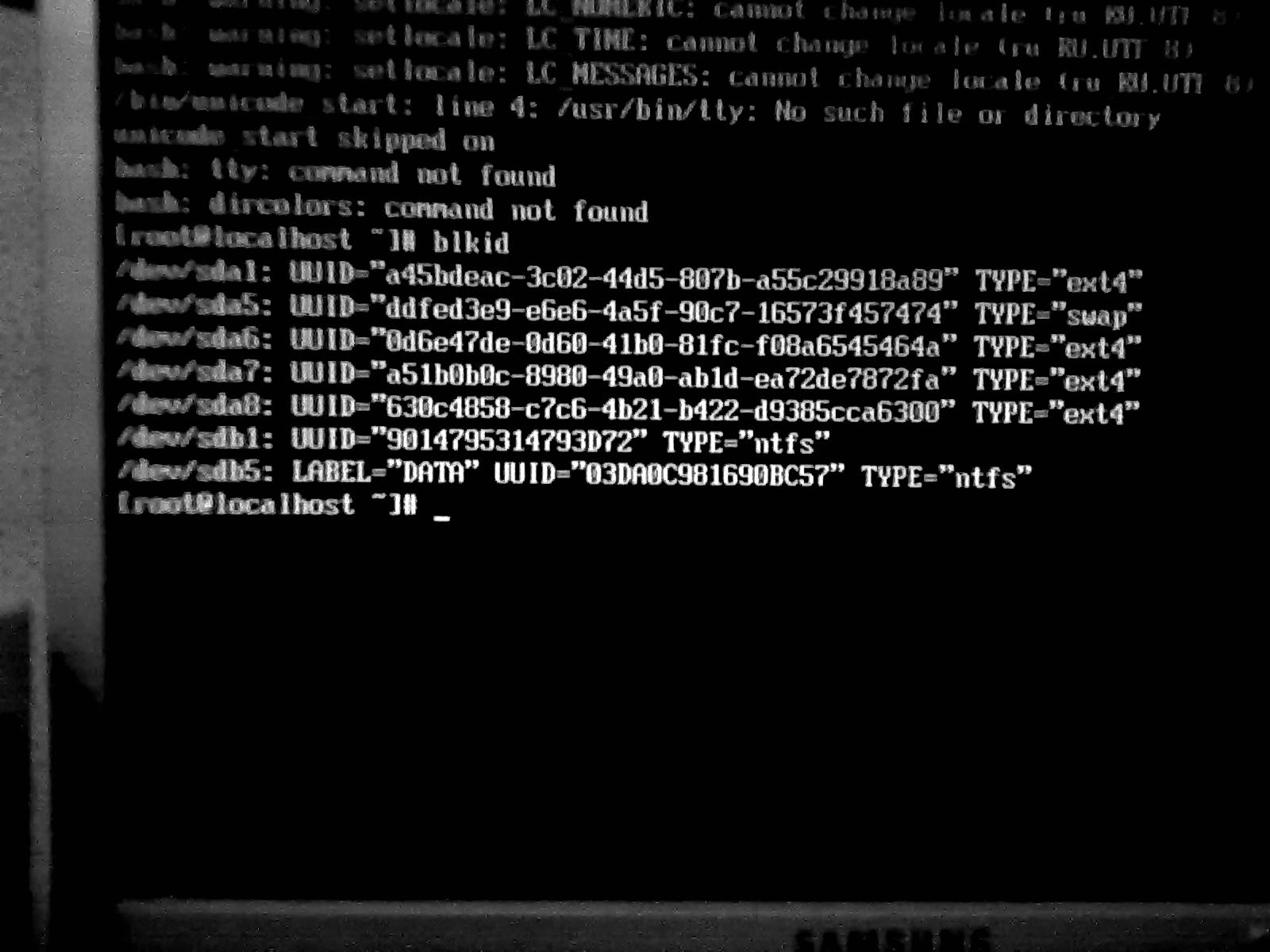

К чему это я? ах да! обещаные скрины. это после ввода пароля это после команды blkid а это после fsck
всё на что способен
и что делать дальше?
всё на что способен

У вас 2 винта? Один под Линукс а второй под Винду?papikrus писал(а): К чему это я? ах да! обещаные скрины.
а это после fsck
всё на что способен

Кстати, и на первом винте то же sda1 потом sda5, sda6.... А где остальные? Ну ладно sda4 допустим расширенный и в нем sda5,6,7,8. Где тогда sda2 и sda3???

правильно, и не помогут. надо man'ы читать. fsck так же как и другие программы (например mkdosfs) работают с файловыми системами, разделами. Поэтому всегда указывают раздел диска типа sda1, sda2 и т.д.keleg писал(а):У меня в двух случаях падала система после сбоя питания и никаких разделов в fstab не добавлял. Там какая-то проблема с самим fsck, думаю. Потому как fsck просто и fsck /dev/sda не помог. а fsck /dev/sda1 помог.
