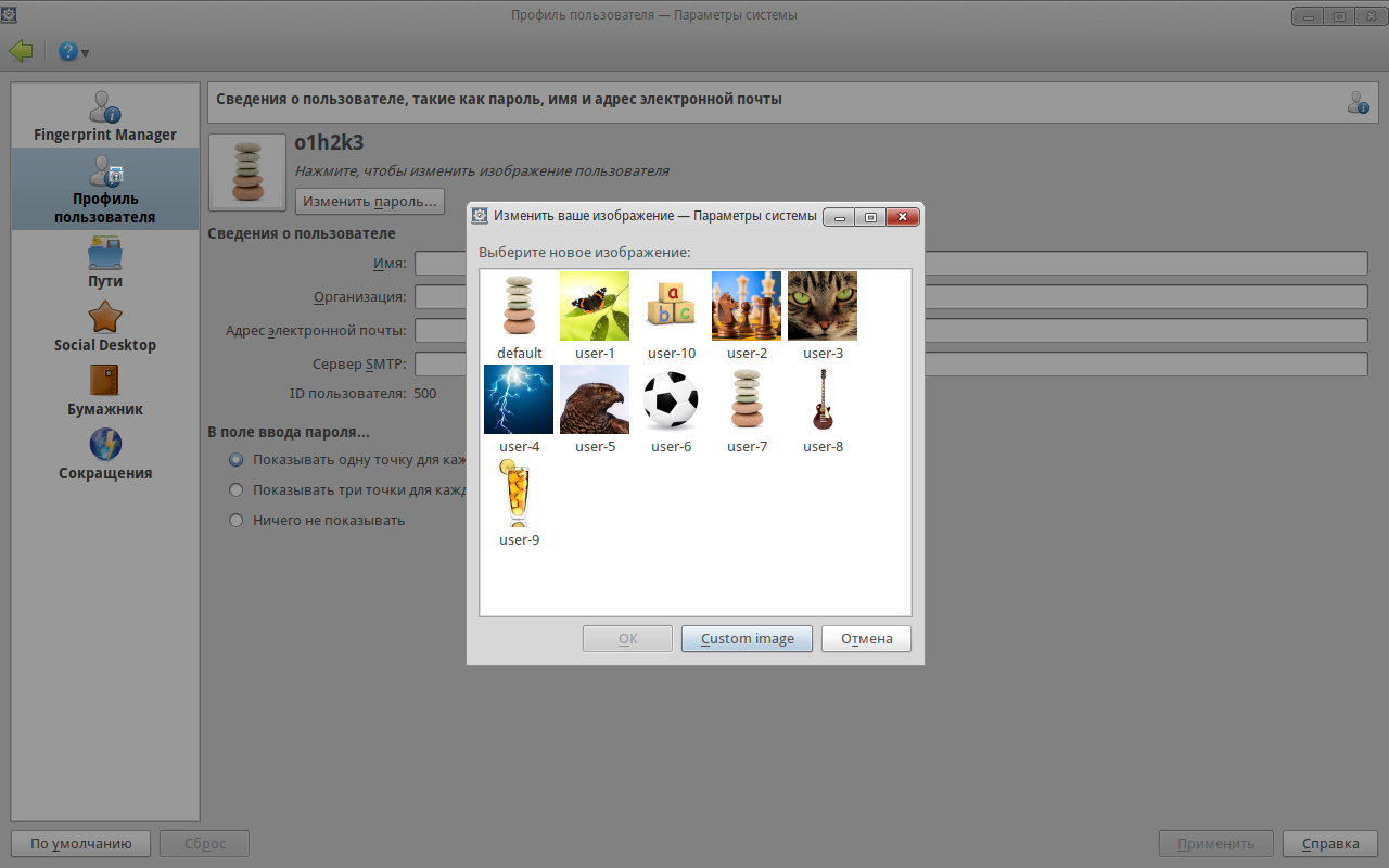

В сложившейся связи о чем хотелось бы сказать? Мне, собственно, важно фотографию себя любимого на титульный лист впихнуть. Примерно где-то так:
Но, как я ни пытался, все возвращалось на круги своя:
При помощи МСС и какой-то матери мне удалось поменять кучку камней, навязываемых по умолчанию (я ж молчать не буду), вот на это:
Но это - как бы не то. И теперь, при каждой загрузке, гляжу я в экран и непроизвольно шепчу:
"Орлуша, Орлуша! Большая ты стерва!"

А вы кнопку "Custom Image" нажимать пробовали ?

DELTA-79 писал(а):А вы кнопку "Custom Image" нажимать пробовали ?
Пробовал:
Умничать я и сам умею. Исправить как?

А в другом формате не пробовали? PNG или JPG, не .icon
Re: Не могу поставить своё изображение на иконки авторизации в KDM
Я использовал зображение 100х100 формата Jpeg

ДроноваЮ писал(а):А в другом формате не пробовали? PNG или JPG, не .icon
Это и есть PNG.
BIS DAT, QUI CITO DAT
Сообщения: 8322
Это программа пытается сохранить миниатюру с таким расширением, не взирая на то что ей скормили.
Эта функция перестала работать ещё в начале апреля 2011 года в cooker 2011.
После этого оставалась возможность поменять через Настройка рабочего стола - Вход в систему.
Но так как возникал конфликт иконок авторизации из MCC и Вход в систему
то после входа в KDE комп наглухо зависал. В других DE можно было работать.
Спасала только команда "urpmi mandriva-release-common mandriva-kde4-config-common --replacepkgs"
Иконки восстанавливались и все опять работало.

DELTA-79 писал(а):Я использовал зображение 100х100 формата Jpeg
Работает? Я давно не пробовал менять, думал что инструмент не работает.
Лень было восстанавливать потом систму. Да и стандартные очень качественные.
Я оттуда и делал, причем поменял только вчера -- все работает у меня
Да, я эту ошибку уже сообщал разработчикам. Иконку можно попробовать заменить из двух мест. И в одном случае это не работает.
