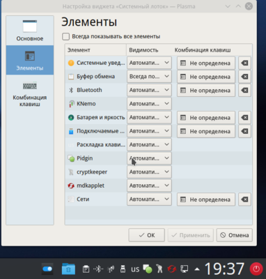

На самом деле там не всё так просто.

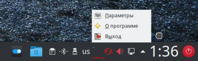

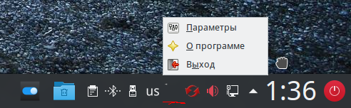

Для буфера обмена поставил значение «Всегда показывать»,
а то иногда он не виден, а место под него выделено.
Ещё там пока на трёх приложения (может ещё есть, а я просто не увидел) значки просто прозрачные.
Это poca-online, pidgin и cryptkeeper.
Хотя они отлично управляются из лотка.
Если отключить сеть, и подождать пока значок poca-online исчезнет,
а потом подключить сеть, то он появляется и отображается уже нормально.
Приложу картинку, где переподключил сеть.
На ней ещё есть прозрачный значок cryptkeeper.
Потом ещё была проблема с отображением значков некоторых приложений при установленных пакетах sni-qt.
Но эта проблема пропала, когда собрал дополнительно ещё plasma-framework и plasma5-desktop с доп. патчами.
Если очень хочется, могу конечно собрать для удовлетворения любопытства.
А через пару дней удалить эти пакеты.
Нужно собирать plasma5-workspace, plasma-framework и plasma5-desktop с этими патчами.
В остальном всё отлично работает.
Но мне это совсем не нужно из-за одного poca-online,
которым не пользуюсь.
Просто интересно было поковыряться в исходниках.
А так, проще дождаться, пока всё исправят в апстриме.
Не знаю, может окачусь на версию из реп, а может оставлю пока так, как есть.

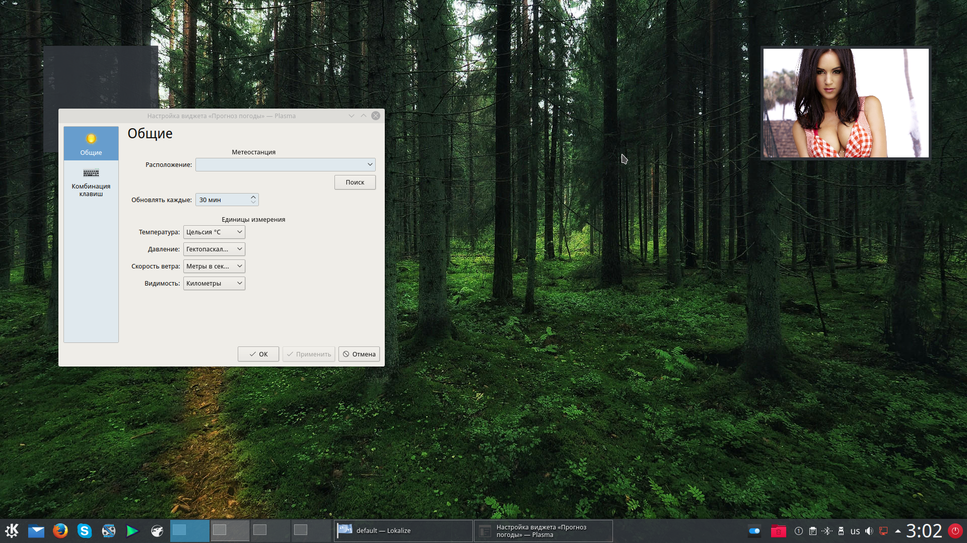

Пару дней назад собрал себе plasma 5.5.95.
Работает очень стабильно.
Никаких сбоев.
Что порадовало, так это то, что наконец сделали виджет «Фоторамка», пакет plasma5-applet-mediaframe.
Но не совсем ещё допиленный.
И часть строк недоступна для перевода.
И ещё добавили виджет погоды.
Правда к ним обоим пока нет перевода.
Чтобы не ждать, пока сделал перевод сам.
Плохо, что не могу проверить виджет погоды.
У меня сейчас выход в сеть через прокси с паролем.
Виджету не пробиться, так как в нём нет таких настроек.
Приложу сюда на пару дней эти пакеты, вдруг кому захочется установить ради любопытства.
Только не знаю, пойдут ли они на plasma 5.5.5.
Мне не на чем проверить.
Установлено две Росы, и на обоих plasma 5.5.95.

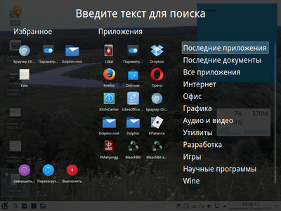

VictorR2007 писал(а): Мне удалось сделать с помощью патчев такое отображение значков,
Я тоже так хочу!! Когда ждать свежие пакеты в вашей личной репе?
Наверное скоро в репах будет plasma 5.6.
Вчера полностью исправили системный лоток.
Там на эту тему было два коммита
https://quickgit.kde.org/?p=plasma-work ... 15452fba35
https://quickgit.kde.org/?p=plasma-work ... ad15c99135
Теперь со значками в лотке нет проблем.

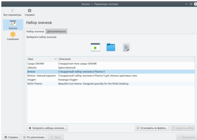

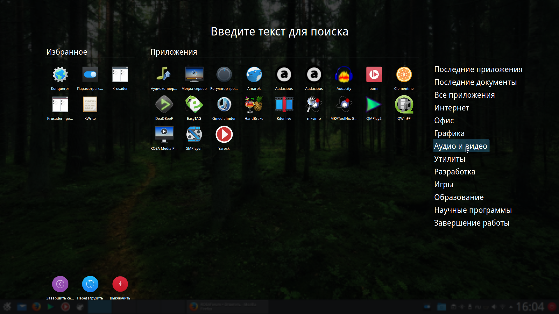

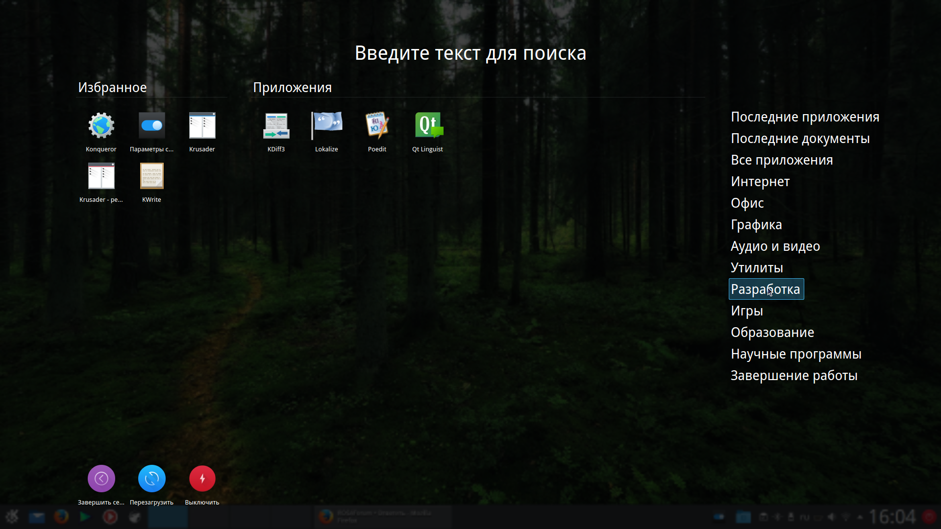

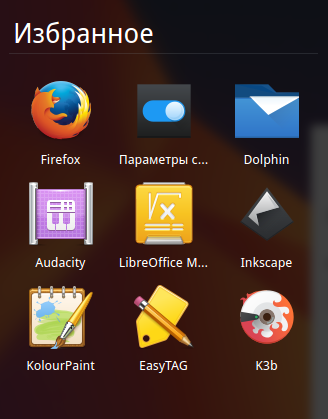

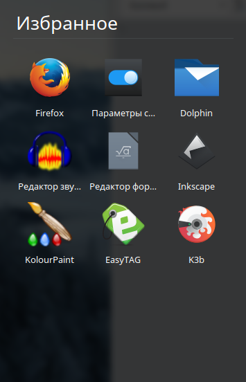

Давно не был в теме, может пропустил что-то. Вопрос такой. При выборе набора значков Breeze значки меняются, по-моему, только у кдешных приложений. Остальные остаются неплоскими РОСовыми. Вернулся на Росу только что поставив новый образ 14717. Хотелось бы все значки из Breeze, как в других дистрибутивах.
Сообщения: 1454
Re: Обсуждение ROSA Fresh R6 KDE5
Алзим писал(а):Чёрный кружок в значке обновлений, скорее всего, всё равно останется.
Что за кружок?
Мне не попадался.
У вас вообще как-то всё иначе выглядит. Мне так и не получилось сделать апплет выхода цветным - он всегда монохромный и контурный. Значки из sni-qt у меня крупнее, не такие аккуратные. Чёрный кружок - это неправильное отображение значка обновлений - там внутри стрелок почему-то залито всё чёрным.
Сообщения: 8188
alasakan писал(а):Хотелось бы все значки из Breeze, как в других дистрибутивах.
Я менял для офиса через kmenuedit.
И после изменения темы значков нужно удалить файлы ~/.cache/icon-cache.kcache
и /var/tmp/kdecache-имя/icon-cache.kcache

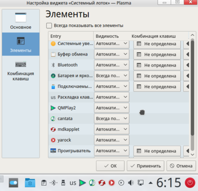

Zeffanyx писал(а):У вас вообще как-то всё иначе выглядит. Мне так и не получилось сделать апплет выхода цветным - он всегда монохромный и контурный. Значки из sni-qt у меня крупнее, не такие аккуратные. Чёрный кружок - это неправильное отображение значка обновлений - там внутри стрелок почему-то залито всё чёрным.
Может влияет, что у меня установлена plasma5 5.6.0.
В ней исправлен системный лоток.
А пакеты breeze-gtk установлены?
Правда в plasma 5.6.0 их тоже переделали.

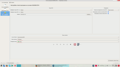

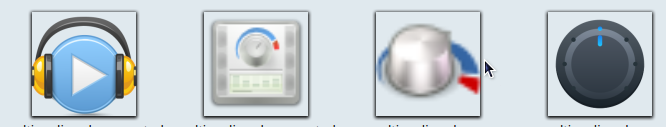

Можно посмотреть настройки «Оформление приложений - Стиль программ Gnome».
Если там поиграть темами значком, как отметил на картинке, то можно добиться разных эффектов.
Я немного поиграл с ними, так для Cryptkeeper в лотке изменялись четыре разных значка.
Сообщения: 8188
Zeffanyx писал(а):Значки из sni-qt у меня крупнее, не такие аккуратные.
На размер значков напрямую влияют настройки размера шрифтов.
Достаточно в настройке шрифтов поменять на другой шрифт, или их размер,
то и размер значков в лотке изменится.
Наверное ещё влияет разрешение монитора, но я не проверял.
У меня 1920 - 1080.

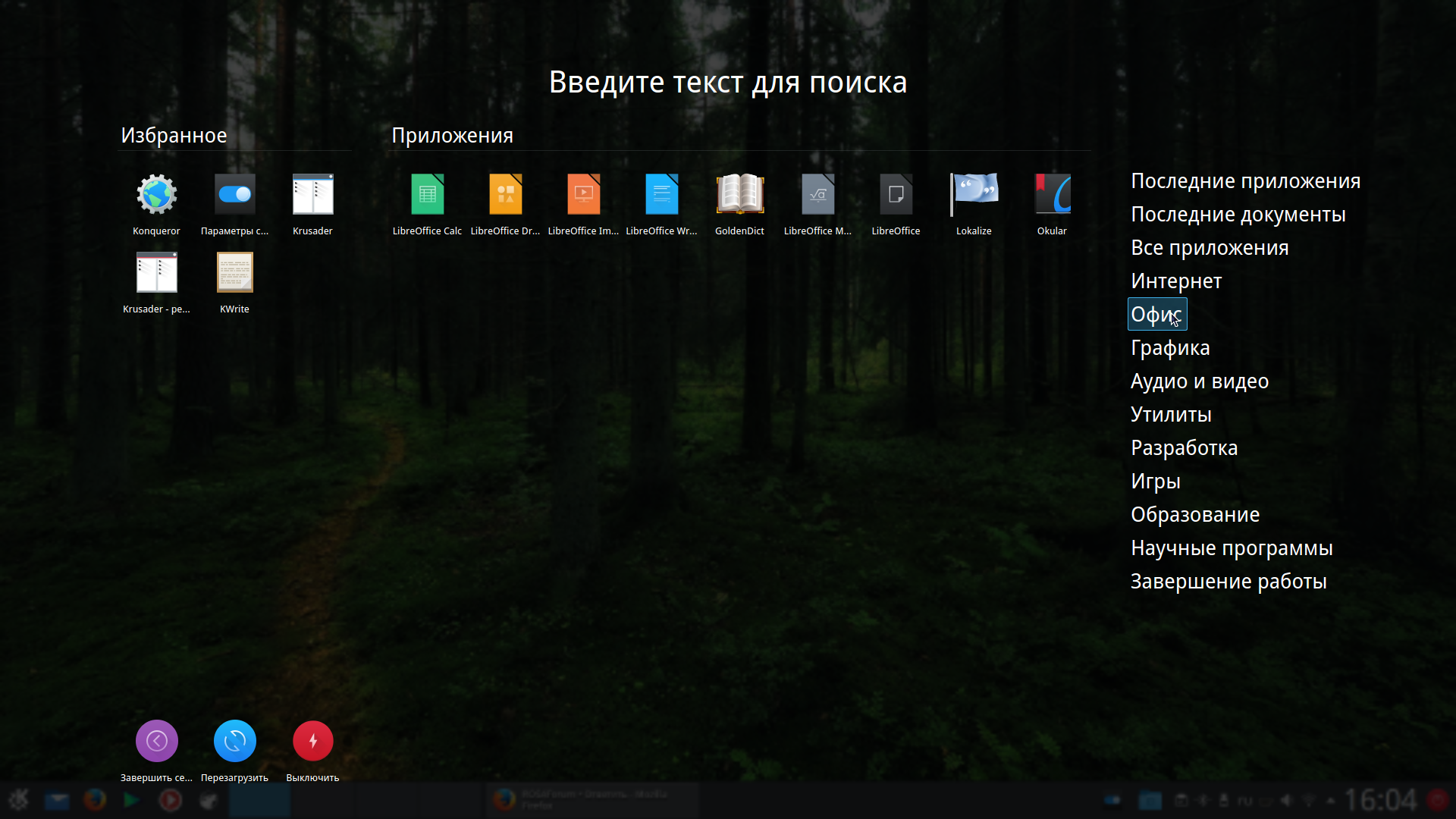

Это понятно, но по одному значку менять ... неправильно. Должен быть простой способ менять все значки из имеющихся в данном наборе -Роса, так Роса, Breeze так Breeze. А то получается каша из значков разных стилей. Если простого способа нет, это недоработка дистрибутива (на данный момент).
alasakan писал(а):Должен быть простой способ менять все значки из имеющихся в данном наборе -Роса, так Роса, Breeze так Breeze.
Вроде, они так и меняются…
alasakan
Сообщения: 115
Сообщение alasakan »

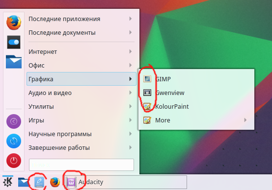

Вы снчала попробуйте или вникните в проблему, а потом советуйте. Так как вы предлагаете, значки меняются только у части приложений (по-моему только у кдешных), аостальных приложений офиса, гимпа, инкскейпа, аудасити и т.д. они не меняются. В этом и был вопрос
Всё там меняется.
Или вы предлагаете, чтобы разрабы КЕД меняли значки в каждом приложении, коих миллионы?
Это без проблем. Вступайте в команду разработчиков КДЕ и меняйте все значки, а мы посмотрим на сколько вас хватит.
Вообще-то, разрабы приложений, наверное, сами должны задумываться об своевременном обновлении своих значков.
Да, тут надо иконки LibreOffice из пакета с самим LO перенести в пакет с темой иконок. И прописать в desktop-файлах что-то более стандартное, чем mandriva-rosa-lo-calc_72 и подобные имена иконок.
Думаю, скоро будем LO 5.1 собирать и на QA отдавать, хорошо бы будет не забыть иконки сразу переработать.
Остальные значки не из Breeze скорее всего отображаются когда их в теме Breeze просто нет ещё. Тогда в качестве fallback-темы используется тема Rosa, а затем Hicolor.
alasakan
Сообщения: 115
Pulfer писал(а):Да, тут надо иконки LibreOffice из пакета с самим LO перенести в пакет с темой иконок. И прописать в desktop-файлах что-то более стандартное, чем mandriva-rosa-lo-calc_72 и подобные имена иконок.
Я выше приводил скиншот. И у Алзима скриншот тоже подтверждает, что не все иконки меняются. Я только что переехал обратно на Росу с Дебиан-Сид. Я знаю, как в Breeze должны выглядеть иконки популярных приложений. Посмотрите набор значков Breeze, там все популярные приложения есть.

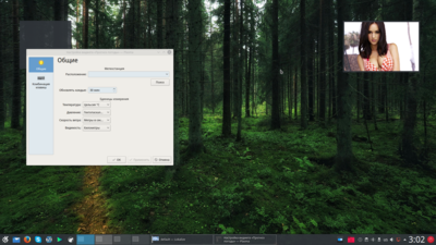

Еще про значки. Вот примеры.
Вот Дебиан. Здесь все установлено с нуля. Тема Breeze единственная и значки вот такие:
В вот в теме Breeze В Росе те же значки:
Как видите, не все значки одинаковые. Конечно это детали, но в первом случае более стильно все. Тема значков из Росы для темы Breeze совсем не подходит.
alasakan писал(а):Еще про значки. Вот примеры. Вот Дебиан. Здесь все установлено с нуля. Тема Breeze единственная и значки вот такие. Как видите, не все значки одинаковые. Конечно это детали, но в первом случае более стильно все. Тема значков из Росы для темы Breeze совсем не подходит.
IMHO, это больше дело привычки, т.к. оба варианта значков Audacity и KolourPaint крайне плохо подходят к теме Breeze. Надо будет либо подобрать ещё какую-то близкую к Breeze тему, чтобы прописать её в качестве fallback. Либо подождать, пока для темы Breeze нарисуют ещё больше значков (она регулярно пополняется).

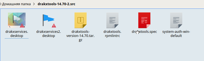

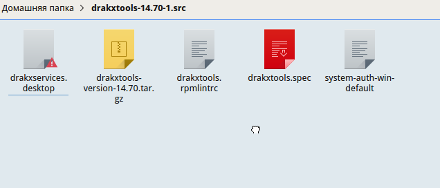

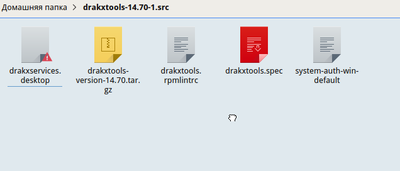

Кстати, неплохо посмотреть пакет с исходниками drakxtools.
Там в пакете есть дополнительный файл drakxservices.desktop.
В нём записано
Icon=system-config-services
А такого значка нет сейчас в Росе и поэтому в меню пустое место.
Приходится собирать себе, записав
Icon=services
или
Icon=preferences-system-session-services
что более подходит для plasma5.

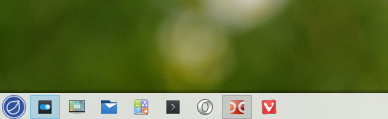

Отлично, ждем, надеюсь единственный глюк с пустым местом в лотке уйдет. Роса онлайн удалил, но все равно на одну/две иконки пустое место появляется.
Сообщения: 8188
OrlDim писал(а):надеюсь единственный глюк с пустым местом в лотке уйдет.
Эту проблему исправили пару недель назад.
Роса онлайн, как и всё остальное, работает без проблем.

Стоят последние все обновления, репы тестовые подключены. Причем данный баг, появился относительно недавно.
Последний раз редактировалось peb 23 мар 2016, 16:48, всего редактировалось 1 раз.
Сообщения: 8188
peb писал(а):Стоят последние все обновления, репы тестовые подключены. Причем данный ба, появился относительно недавно.
По картинке ничего не понял.
А если вы о том, что я написал «Эту проблему исправили пару недель назад»,
то я регулярно собираю снимки из гита, поэтому в курсе последних изменений.
Но в репозитории этого нет.

На фото я показал пустое место в системном лотке.

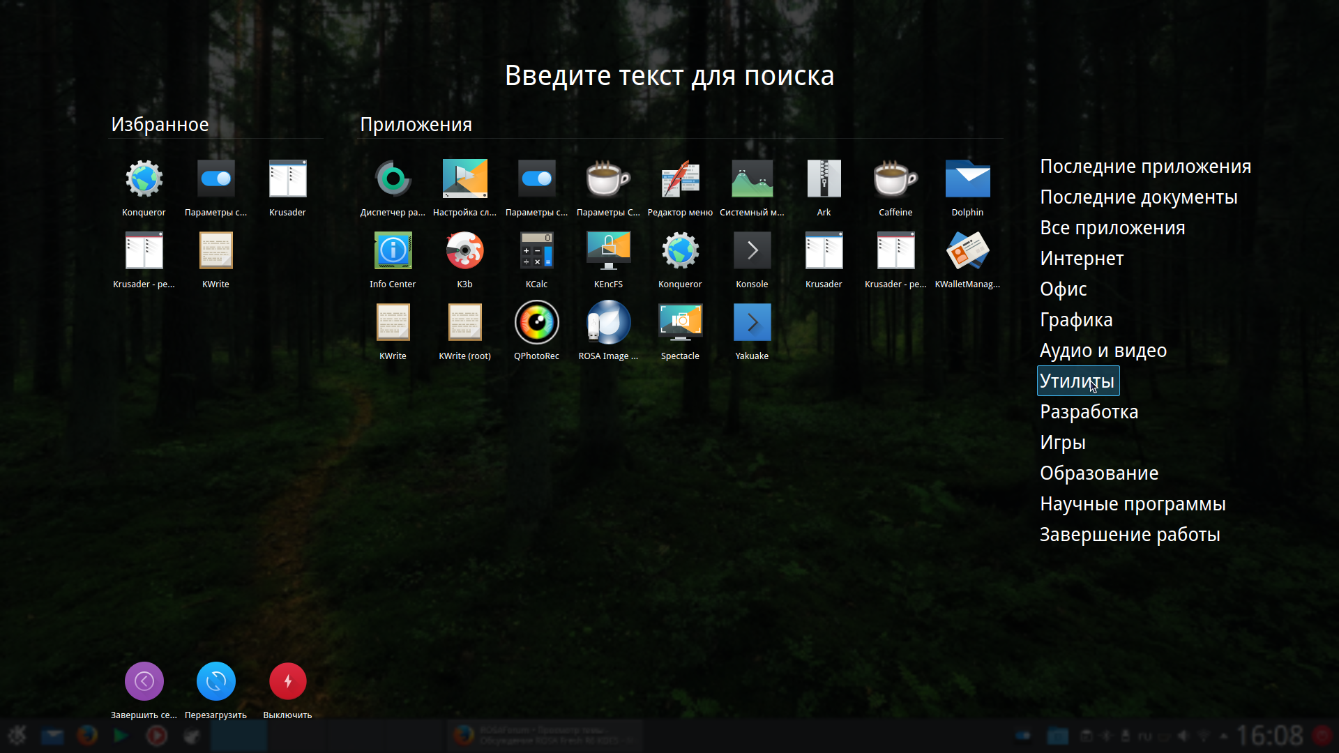

Ещё вернусь к разговору о значках.
Может совсем не актуально.
У нас в пакет pavucontrol добавлен внешний значок для меню.
А по умолчанию в приложении должен использоваться значок multimedia-volume-control.
И этот значок есть в темах Rosa, Oxygen, Gnome и Breeze.
Приложу фотку, где они показаны в порядке перечисления.
Приходится держать себе отдельный пакет со стандартным значком.
Так гораздо лучше выглядит в соответствии с темой значков.
Может стоит изменить пакет в репах?

Zeffanyx писал(а):Значок из темы Росы самый классный, ИМХО.
С темой Breeze так же гармонично выглядит свой значок.
Ну и при смене темы значков мы получаем соответствующий значок,
чего сейчас лишены.
Можно поиграть с этим, заменив в файле /usr/share/applications/pavucontrol.desktop
строку
Icon=pavucontrol
на
Icon=multimedia-volume-control

Приходится собирать себе в локальные репы часть пакетов для Plasma5 со значками из стандартных наборов значков.
Нафик нужны сторонние значки png, если есть такие же значки svg.
А тема Breeze постоянно обновляется.
Сегодня были добавлены приятные значки для QT5.
Для linguist вполне нормальный значок.
И значок для Okular недавно обновили.
