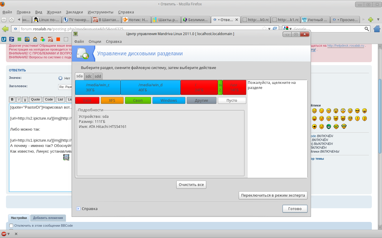

А почему - именно так? Обоснуйте. Мне не совсем понятно.
Как известно, Линукс устанавливается в последнюю очередь, при наличии двух и более ОС. Вот как разбит винт у меня: Вопрос такой: Почему у вас Виндовский D расположен последним?

o1hk Не нужно ничего обьяснять. Разбить можно как душе угодно.
И выбирать на каком разделе какая файловая система тоже.
Хоть елочкой их выстраивай.
А у вас не совсем правильно с точками монтирования.
Вы 38 гигов выделили под систему, а пользовательского раздела не создали совсем.
При переустановке системы вы потеряете все данные.
Все что у вас сейчас есть, пропадет.

вот-вот: при переустановке системы, раздел, на который она будет ставиться отформатируется в любом случае, но если у вас есть рездел "/home", то при разбивании диска его просто монтируете обратно, предворительно заново указав точку монтирования. и тогда после установки системы, все параметры, документы и все, что находилось в разделе "/home"вернется.
Re: Разметка диска.
В общем-то,меня это сроду не волновало. Точки монтирования я сделал так, как надо было мне, тем паче, что литература по Линуксу (та же Мандрива 2009) не запрещает переделывать систему так, как нравится пользователю, более того, благословляет: че хотите, то и делайте. Говоря вашими словами, Виктор:А у вас не совсем правильно с точками монтирования.

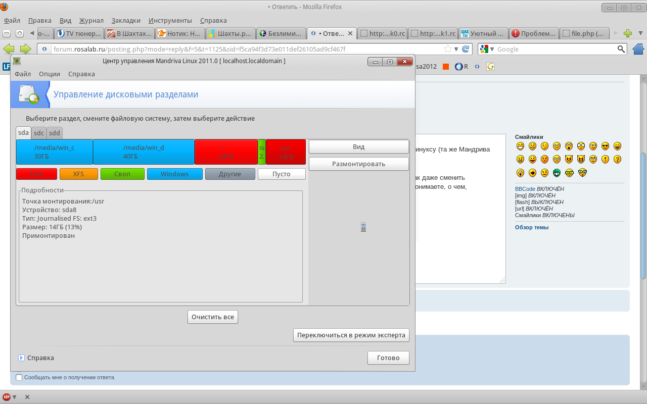

А посмотрите сюда внимательнее: здесь имеется такой раздел: /usr (14Гб). В вашем случае: /home. Это что - не одно и тоже?Вы 38 гигов выделили под систему, а пользовательского раздела не создали совсем.
Да - неужели!?При переустановке системы вы потеряете все данные.
Давайте поступим так: я расскажу, как это делаю я, а вы расскажете, как это надо делать правильно. Тем паче, счас - сызнова все начинать (2012 устанавливать), а я абсолютно ничего не помню. А в голове - так пусто и легко, И сердце жаждет новых приключений...
Итак, данные я спасаю просто, дешево и сердито. Для этого у меня всегда под рукой прибамбас (программка) от Винды: Акронис (Акронис трю имидж). Прибамбасу этому все равно - чего копировать, а потому он отлично копирует и Винду, и Линукс, и Макинтош. И в указанное место, потом, все, что он накопировал, восстанавливает. Подобного рода резервная копия, как Винды, так и РОСЫ у меня всегда под рукой. Как результат, ОСы можно гробить - как душе угодно: всякие эксперименты проводить, типа: А что будет если...?
Где-то в глубине души, на самом ее дне, я догадываюсь, что делаю что-то не так. Но я готов выслушать справедливые замечания, а то я тут состряпал на компе некий гибрид: Ни Гейтсу - свечка, ни Линаксу - кочерга.

Нет, как следует из их разных названий, как ни странно.o1hk писал(а):здесь имеется такой раздел: /usr (14Гб). В вашем случае: /home. Это что - не одно и тоже?
Иерерархически все каталоги располагаются "под крышей" корневого каталога /. Но любой из них можно сделать на отдельном разделе, потому что они будут монтироваться, и для системы нет никакой разницы, в случае, если к ним есть доступ. А вот для вас есть разница, потому что /home -- это пользовательский каталог, где записываются все ваши настройки программ, и куда традиционно юзер сбрасывает свои документы, картинки и прочую нужную и ненужную инфу. При вынужденной или не-вынужденной переустановке системы вы сможете указать НЕ ФОРМАТИРОВАТЬ раздел, на котором расположен каталог /home, и после переустановки найдёте всё ваше барахло и ценную инфу на своих местах. Не говоря уже о том, что не понадобится повторно настраивать программы.
А/usr -- это системный каталог с системными файлами. Очень не рекомендуется хранить там картинки и документы.

Не не одно и то же.o1hk писал(а): здесь имеется такой раздел: /usr (14Гб). В вашем случае: /home. Это что - не одно и тоже?
/home - это домашний раздел. Сколько пользоваелей, столько учетных записей там хранится, как в Document and Settings в ВИнде. Считайте что это папка Document and Settings в ВИнде.
Я вообще не разделяю /home на отдельный раздел. Зачем? ЧТобы после переустановки системы все мои прошлые глюки и настройки опять всплыли? Нее... нафиг. И вообще я им пользуюсь как временным хранилищем. Все туда скидываю, скачиваю, а потом на ntfs радел закидываю. (грубо говоря "чищу").
Зато после установки системы все чистенько.
