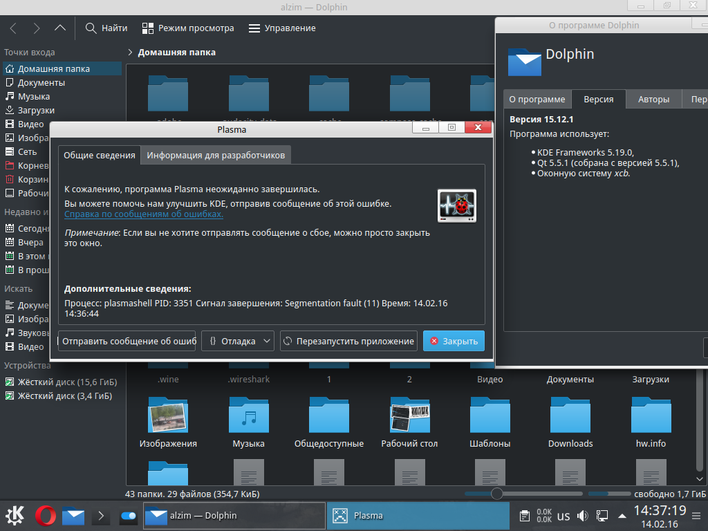

Очень жду исправления бага с пустыми значками в лотке...
Re: Обсуждение ROSA Fresh R6 KDE5
Zeffanyx писал(а):Очень жду исправления бага с пустыми значками в лотке...
Баги появляются когда миниатюры открываются, когда мышью на панель опускаешь. Плазмашелл падает, но потом встаёт. После этого значки как появляются, так и исчезают.
Да. И у меня пропадают. Я это заметил после несколько часов работы в Плазма 5.
И вообще, последняя Плазма 5 жутко падает. Если мышью опускаешь до панели, то при появлении миниатюр может упасть. И чем новее у меня установлена Плазма 5, тем сильнее падает. Под словом «падает», я имею ввиду, что Плазмашелл пишет про ошибку, но перезагружается и встаёт, а значки могут пропадать и лишние записи в настройках появляться.
На сегодня самый простой,
это переименовать файл /etc/xdg/autostart/xembedsniproxy.desktop
Стоит поразбираться, что в нём так влияет из этих параметров.
Вроде ничего примечательного, а значки пропадают.
Если система у нас одна и с одного образа стоит, то и записано в этом одинаково.
Может быть разница в том, что у меня в ВиртуалБоксе проще увидеть причину, т.к. там параметры на древний комп.
Повторю. Надо отключить миниатюры окон на панели. Этой функции я не нашёл. Но, после появления миниатюр падает Плазмашелл. После её восстановления значки пропадают и появляются лишние записи. На рабочем мощном компе падение Плазмышелл может быть мало заметным, а только отображение в лотке будет видно.
Если тестить, то надо отключить миниатюры окон на панели. Но, такой настройки в Плазма 5 я не нашёл.
VictorR2007 писал(а):Странно, но у меня плазма не падает.
У меня раньше тоже не падала.
Под словом «падать» я имею ввиду, что Плазмашелл выдаёт ошибку и перезапускается.
Происходит это, когда мышкой окна переключаешь на панели.
Раньше этого не было. Сейчас есть на всех Плазма 5, которые у меня установлены.

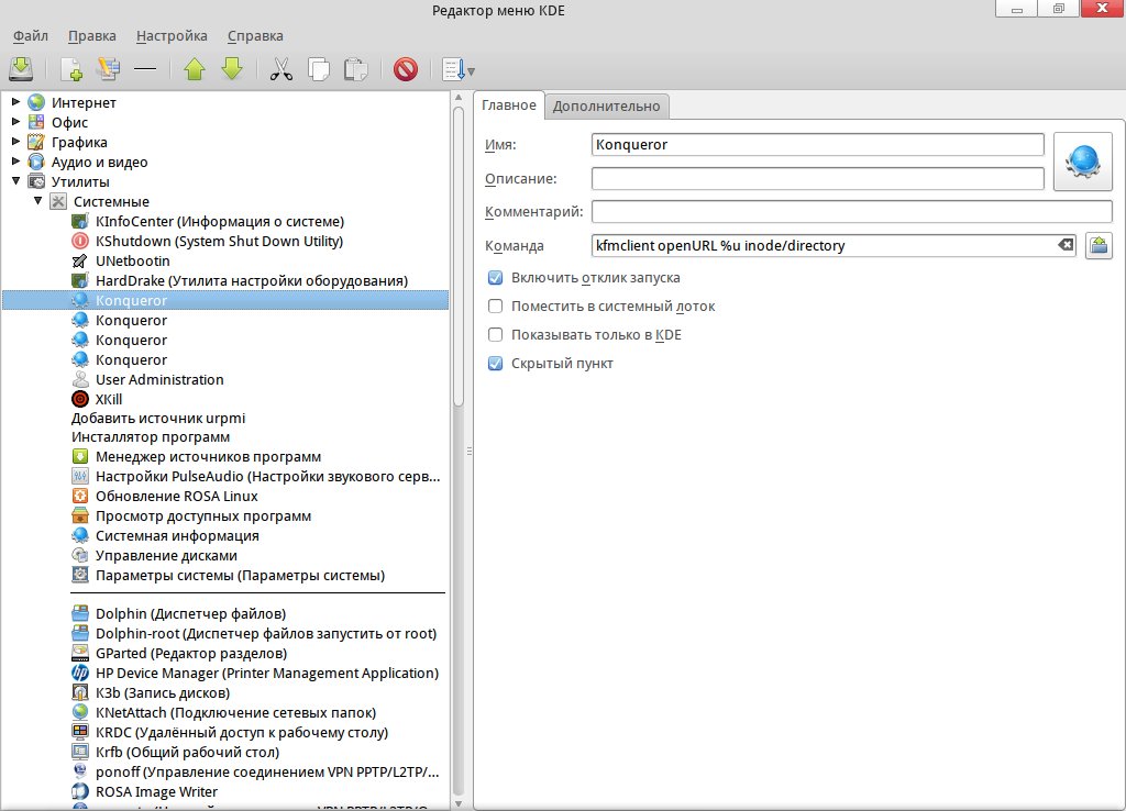

Нужно просто снять маскировку в kmenuedit.
http://forum.rosalab.ru/viewtopic.php?f ... %8C#p62805
Delles
Сообщения: 1666
Сообщение Delles »
VictorR2007 писал(а):Нужно просто снять маскировку в kmenuedit
Я не увидел Konqueror в числе скрытых пунктов. Но мне и не нужно, я вполне успешно его запускаю командой. Непонятно другое: зачем его так запрятали, и почему сборка с 5-й плазмой не только не содержит Konqueror’a, но даже не позволяет его установить.

Delles писал(а): Я не увидел Konqueror в числе скрытых пунктов.

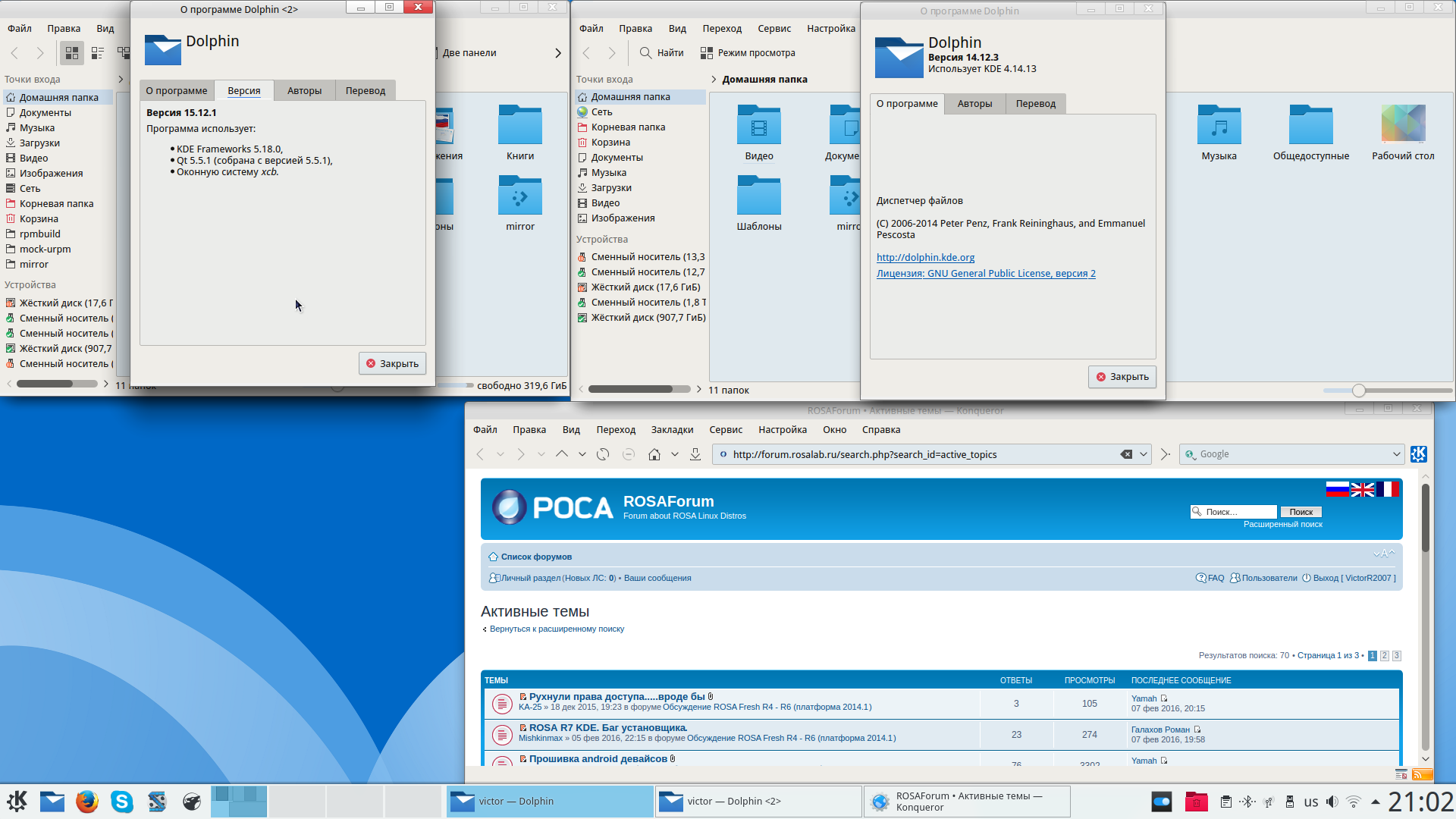

Это не совсем верно.
У нас ведь plasma5 только обкатывается, и далеко не полная.
Это из-за того, чтобы не поломать KDE4.
Если же собрать в репы kde-baseapps-15.12.1, то никаких конфликтов не будет.
Тогда можно установить сразу два Dolphin и konqueror.
В новом kde-baseapps у dolphin переименованы файлы в dolphin4,
и он не конфликтует с dolphin-15.12.1.
У каждого свои файлы локализации и либы.
А самому konqueror не нужен dolphin.
Сейчас собрал последний kde-baseapps-15.12.1.
Выбросил из зависимостей dolphin, и он отлично работает.
Сейчас ещё установлю второй dolphin.
Да, всё установилось и отлично работает.

3. Этого бага нет на fedora...
4. Вызывается баг просто. Подвести курсор на кнопку запущенного приложения, дождаться когда появится превьюшка, поднять курсор на превьюшку и опустить обратно на эту же кнопку. Через пару секунд выскочит окно о падении плазмы...
ps После теста всего этого 'хлама', мой vbox забился в дальний угол раздела и тихо поскуливает, а при попытке к нему обратится, прикидывается мертвым... :D

Xakep писал(а):4. Вызывается баг просто. Подвести курсор на кнопку запущенного приложения, дождаться когда появится превьюшка, поднять курсор на превьюшку и опустить обратно на эту же кнопку. Через пару секунд выскочит окно о падении плазмы...
Что-то не получается воссоздать.
Попробовал на разных приложениях, как на qt, так и на gtk.
Но не хочет падать.
Xakep

VictorR2007 писал(а):Что-то не получается воссоздать.
Но не хочет падать.
Я так понимаю что у вас на данный момент Плазма 5.5.4, а вы ее сразу с образа ставили, или обновлялись с прошлых версий?..
И на сколько я понял то этот баг не зависит от сторонних приложений, а скорее всего сидит в виджите "Панель задач"...
У меня Дельфин 15.12.1
Я повторил ошибку как на видео выше.
Сейчас поставлю обновления Фрамеворк 5.19 и попробую снова повторить падение Плазмы 5
Установил обновления.
Плазма как падала, так и падает.
При падении есть возможность узнать «Информацию для разработчиков». Я в этом ничего не понимаю, но скину на всякий случай. Может кто разбирается и найдёт там что-то полезное.

Алзим писал(а):У меня Дельфин 15.12.1
Это и есть plasma5-dolphin.
А если установить dolphin, проблема сохранится?
Только придётся менять значок на панели.
Там значок от plasma5-dolphin.
Если выбрать dolphin для установки, plasma5-dolphin будет удалён.
При установке dolphin ещё нужно установить ark и ffmpegthumbnailer.
Всё так же падает.
