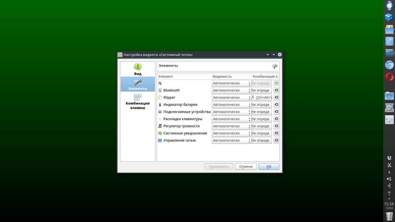

Delles
Сообщения: 1666
Re: Из системного лотка исчез значок Дропбокса
Сообщение Delles »
Barmalei писал(а):А тут не смотрели?
Смотрел, но он у меня там не упоминается. И раньше не упоминался. Странно, но факт.
Linus Torvalds
Сообщения: 5417
И тут нет? Может не загружается.
Delles
Сообщения: 1666
Сообщение Delles »
Barmalei писал(а):И тут нет? Может не загружается.
Нету. Но и не было ранее.
Сам Дропбокс работает, извещения (о добавлении файлов) выводятся. А значка нет.

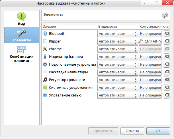

Delles
Сообщения: 1666
Сообщение Delles »
На новом ноутбуке так же — там значок есть, но в настройках системного лотка это не отражено —
Linus Torvalds
Сообщения: 5417
Delles писал(а):На новом ноутбуке так же — там значок есть, но в настройках системного лотка это не отражено —
А самый верхний без названия что за прога?
Delles
Сообщения: 1666
Сообщение Delles »
Barmalei писал(а):А самый верхний без названия что за прога?
Думаете, он? Может быть. Но на старичке, где пропал значок, такого нет.

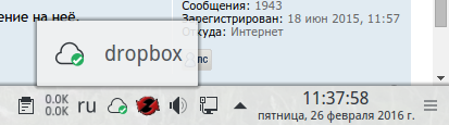

Тоже пропал значок.
Сам ДропБолс работает.
Удаление папок и т.п не помогает, как и переустановка.
Система: КДЕ4 без тестовых репозиторий.
Проблема, скорее всего, из-за этого.
Но, значок должен появляться если через терминал выполнить команду:
dropbox stop && DBUS_SESSION_BUS_ADDRESS="" dropbox start
Но, в Росе это почему-то не работает…
Увы, но в этом я не разбираюсь.
Вообщем, работает как-то так:
Идём на эту страницу и скачиваем нужный оффлайн-инстаиллер для Линукса согласно разрядности системы (64-бит или 32-бит).
В результате скачается архив в котором будет лежать папка .dropbox-dist. Естественно, архив распаковываем и извлекаем эту папку.
Выключаем ДропБокс в терминале:
dropbox stop
Идем в наш домашний каталог и там ищем папку .dropbox-dist. Удаляем её. А на её место ставим папку, которую скачали с ДропБокса с аналогичным названием. У установленной папке, в Свойствах→Права, выставляем Права доступа «Просмотр содержимого». Всем такие права ставим, в том числе и Владельцу с Группой. Если этого не сделать, то вся наша работа будет бесполезной, т.к. ДропБокс обновиться до последней версии и всё надо будет начинать сначала.
После того, как выставили нужные права, запускаем ДропБокс:
dropbox start
Наслаждаемся значком в системном лотке…
Естественно, это мера временная, т.к. с такой установкой ДропБокс сам обновляться не будет.
