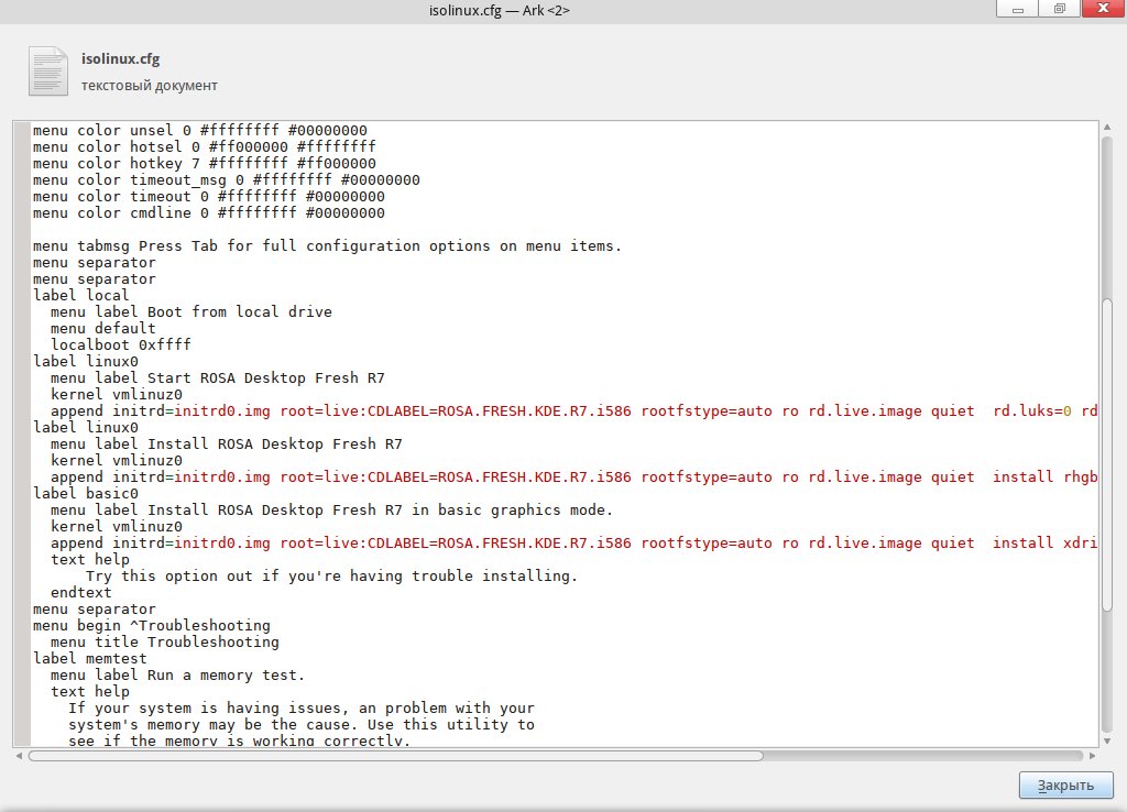

Уже смог частично загрузить с диска РОСУ и вижу, что у меня 7 версия росы для десктопа.
Но это мне не помогает в восстановлении загрузчика, потому как уже 4 года пользователи сталкиваются с этой проблемой и разработчики не могут ничего сделать.

А вообще, попробуйте распаковать iso-образ, на который ссылку вам дал Александр, как обычный архив. Там должен быть файл isolinux.cfg Скиньте, пожалуйста, его содержимое.
Там должно быть, примерно, что-то типа этого:
