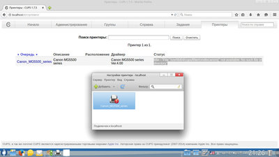

Добрый день!
Поставил себе Rosa Desktop Fresh R5, все драйвера стали более-менее нормально. Но при подключении по WiFi МФУ Canon Pixma MG5540 возникла ошибка (Принтер «Canon-MG5500» требует программу «/usr/lib/cups/filter/pstocanonij», но она не установлена. Пожалуйста, установите её для использования этого принтера.). Сейчас в свойствах ошибка состояния "Простаивает - File "/usr/lib/cups/filter/cmdtocanonij" not available: No such file or directory".
Драйвера ставил с официального сайта по этой ссылке http://www.canon.ru/support/consumer_pr ... g5540.aspx (Драйвер принтера IJ, версия 4.00 для Linux).
Описание оборудования https://linux-hardware.org/?probe=10228c8264
Могли бы вы помочь?
Прошу писать как можно подробнее, поскольку это только начало моего знакомства с Linux.

Сообщения: 133
Зарегистрирован: 25 мар 2015, 00:02
Re: Проблема с подключением к Canon MG5540
Сообщение Fromrsu »
notauser писал(а):http://localhost:631/
Спасибо, добрый человек.
Но, увы, ошибка осталась прежней: "Idle - "File "/usr/lib64/cups/filter/cmdtocanonij" not available: No such file or directory""
Последний раз редактировалось Fromrsu 26 мар 2015, 21:08, всего редактировалось 1 раз.
Сообщения: 1246
Сообщение notauser »
/usr/lib64/cups/filter/cmdtocanonij файл есть или нет. Если нет, cnijfilter-common-4.00-1.x86_64.rpm устовился криво. Нужно знать, что писал скрипт install.sh
Fromrsu
Сообщения: 133
Сообщение Fromrsu »
notauser писал(а):/usr/lib64/cups/filter/cmdtocanonij файл есть или нет. Если нет, cnijfilter-common-4.00-1.x86_64.rpm устовился криво. Нужно знать, что писал скрипт install.sh
Файла нет. Вопрос глупый, но есть с подобным названием "Commandtocanon" - он может быть задействован как-то вместо него?

Fromrsu
Сообщения: 133
Сообщение Fromrsu »
notauser писал(а):cnijfilter-mg5500series-4.00-1-rpm.tar.gz скачиваем, распаковываем, переходим в распакованную директорию, запускаем ./install.sh
Запустил - появился, как и в предыдущие попытки запуска этого драйвера, в списке принтер, не откликающийся на действия (нет возможности зайти в свойства, не идет печать, удаление из системы с плясками с бубном).
Сейчас такой лог:
Command executed = rpm --test -U /home/denis/Загрузки/cnijfilter-mg5500series-4.00-1-rpm/packages/cnijfilter-common-4.00-1.x86_64.rpm
error: Install/Erase problems:
        пакет cnijfilter-common-4.00-1.x86_64 уже установлен
Command executed = rpm --test -U /home/denis/Загрузки/cnijfilter-mg5500series-4.00-1-rpm/packages/cnijfilter-mg5500series-4.00-1.x86_64.rpm
        пакет cnijfilter-mg5500series-4.00-1.x86_64 уже установлен

Возврат к проблемам с 5540. В соседней теме писал о том, что после установки драйверов регулярно появляется сбой печати.
В диагностике
Page 1 (Scheduler not running?):
{'cups_connection_failure': False}
Page 2 (Choose printer):
{'cups_dest': <cups.Dest MG5500LAN (default)>,
 'cups_instance': None,
 'cups_queue': u'MG5500LAN',
 'cups_queue_listed': True}
Page 3 (Check printer sanity):
{'cups_device_uri_scheme': u'cnijbe',
 'cups_printer_dict': {'device-uri': u'cnijbe://Canon/?port=net&serial=F4-81-39-7E-2B-38',

В CUPS, при этом, ругается на "filters filed"
hw-probe -all
Probe for hardware ... Ok
Reading logs ... Ok
При этом, пробный лист печатается без проблем.

Загрузился в live-режиме на 64-bit.
Выполнил установку
[live@localhost Видео]$ sudo urpmi cnijfilter-common-4.00-1.x86_64.rpm cnijfilter-mg5500series-4.00-1.x86_64.rpm
БЕЗОПАСНОСТЬ: Следующий пакет не подписан (OK ((none))): cnijfilter-mg5500series-4.00-1.x86_64.rpm
БЕЗОПАСНОСТЬ: Следующий пакет не подписан (OK ((none))): cnijfilter-common-4.00-1.x86_64.rpm
устанавливается cnijfilter-mg5500series-4.00-1.x86_64.rpm
Подготовка...                    #############################################
      1/2: cnijfilter-common     #############################################
      2/2: cnijfilter-mg5500series
В списке установленных принтеров МФУ не появился. Однако, получилось поставить его вручную через поиск доступных устройств.
Дальнейшее было тем же самым - жалоба на отсутствующий фильтр, отсутствие возможности печатать.
Fromrsu
Сообщения: 133
Сообщение Fromrsu »
Проблема была устранена после очередного обновления оси. Где-то отписывался на эту тему.
