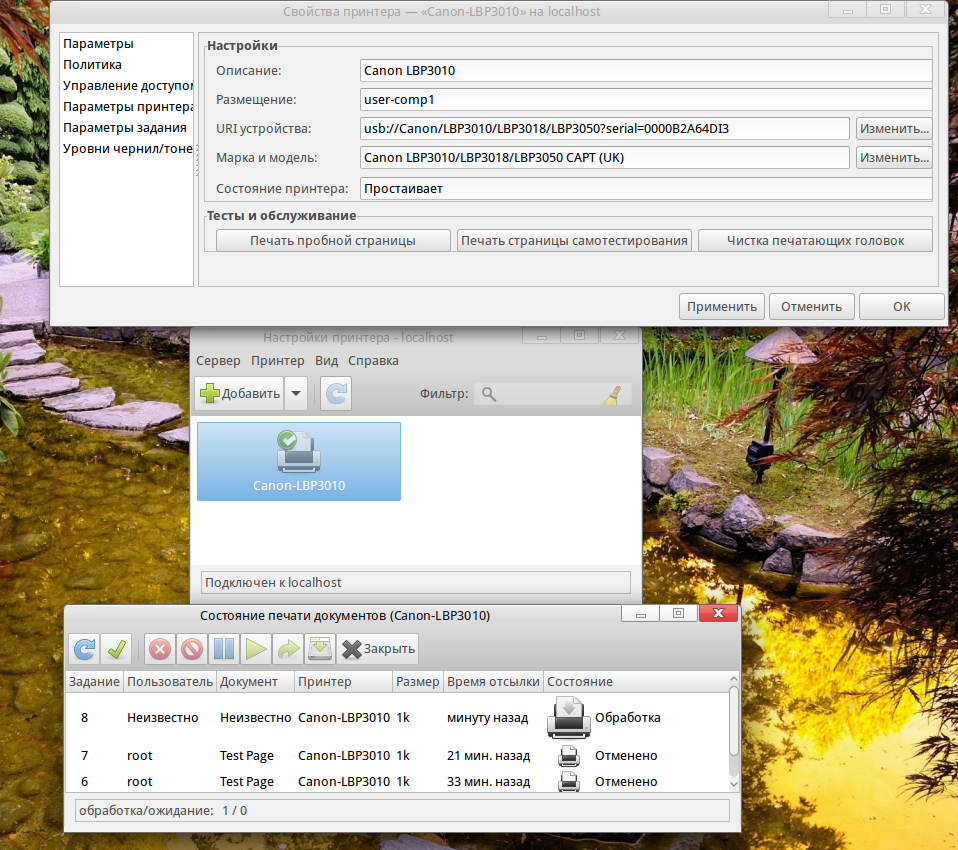

В итоге получилось вот это (см. скриншот). Но после установки отправлял задание тестовой страницы на печать, но оно отображалось в очереди печати, но принтер все равно не печатал(
После перезагрузки пк, принтер все равно не печатает.
Не знаю, как заставить его печатать (

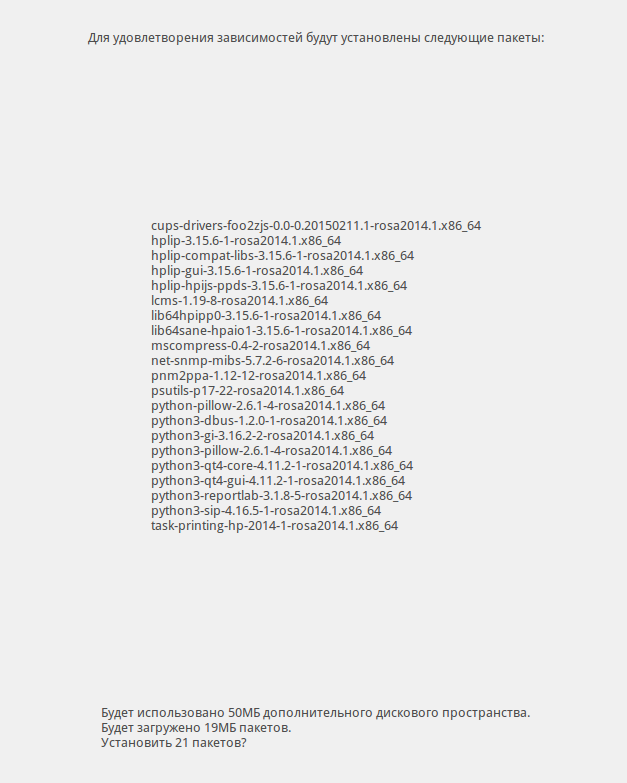

После завершения процесса установки принтера по вашей инструкции принтер был включен. Появилось сообщение в системном трее панели задач, что принтер обнаружен и устанавливается.
После вошел в Параметры системы и кликнул иконку Настройка принтера и мне в ответ вывалилось такое сообщение "Для удовлетворения зависимостей будут установлены следующие пакеты" (см. Снимок1.png), я нажал ОК
Зависимости скачались и принтер установился и появился в окошке (см снимок2.png)

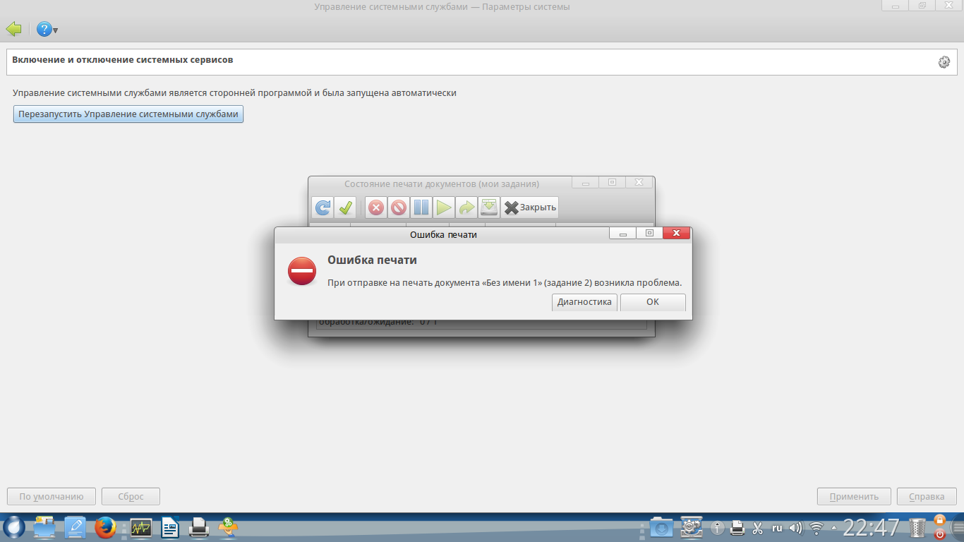

Потом отправил на печать текст из блокнота на принтер LBP3010
Задание на печать появилось в Очереди печати.
Принтер не печатает !

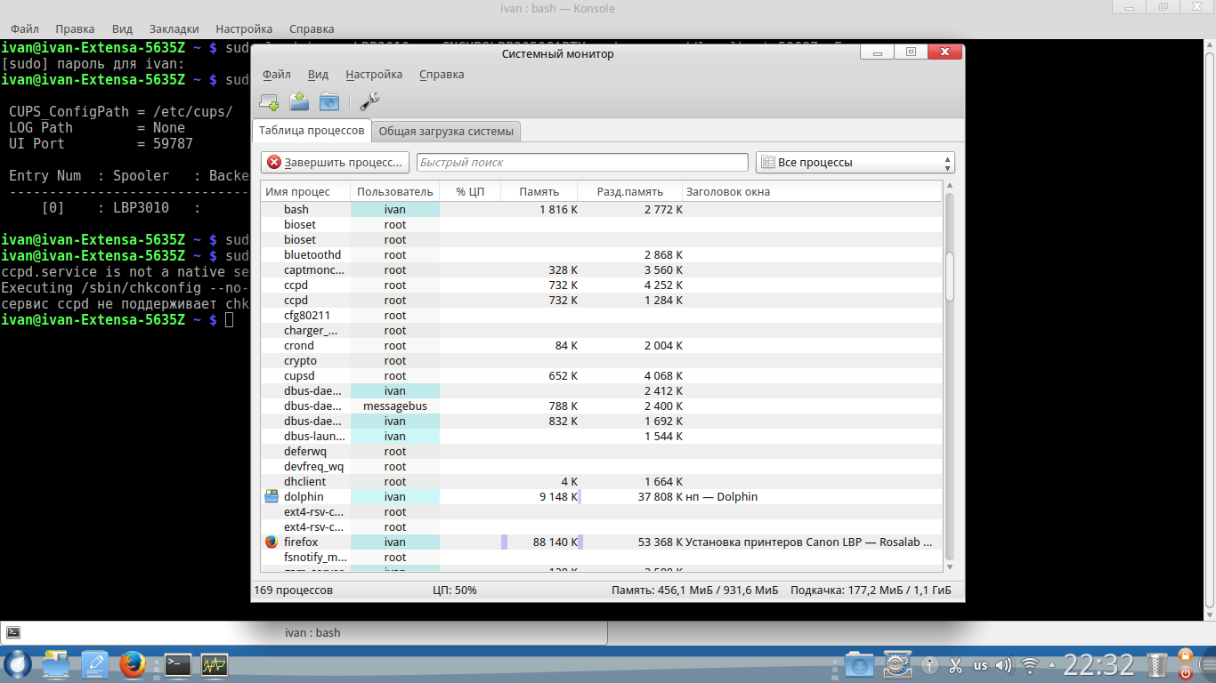

Проверил сколько процессов ccpd запущено. Оказалось, что только один процесс ccpd. Поэтому, принтер не печатал.

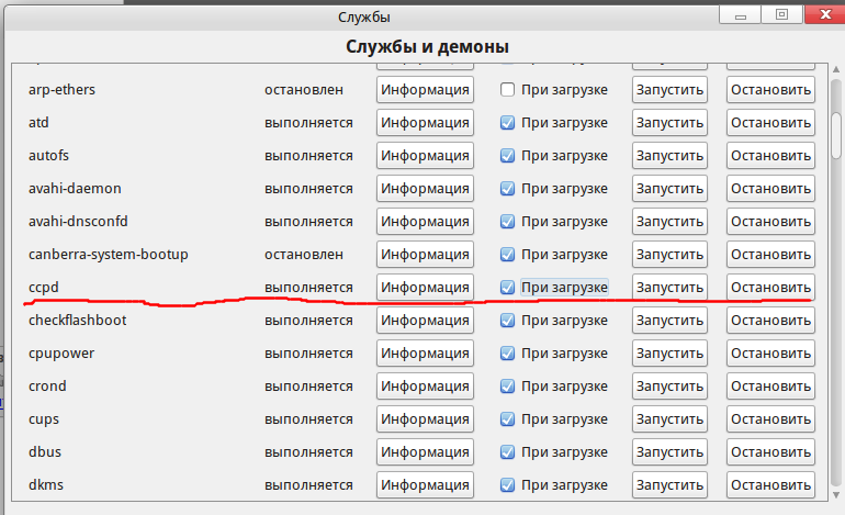

ОЧЕНЬ ВАЖНО !!! Перед печатью нужно проверить в Системном мониторе, чтобы было запущено ДВА процесса ccpd, а не один. Иначе принтер печатать не будет.
Для запуска службы ccpd я вошел в Параметры системы и запустил значок Управление системными службами. Оказалось, что у меня служба ccpd была не запущена (кажется я раньше ее отключал и забыл об этом). Тогда в окне Службы и демоны я запустил службу ccpd, поставил галочку стартовать при загрузке и Ок (см снимок4.png).
После в Системном мониторе увидел, что теперь запущены две службы ccpd !!!
Далее отправил на печать текст из либреофиса Write и принтер LBP3010 распечатал текст!
Ура! Заработало!!!!

После захожу в Монитор системы и вижу две службы ccpd.
Пробую распечатать - УРА ПЕЧАТАЕТ.

После этого в Мониторе системы обнаружены две службы ccpd. Однако принтер - молчит. То есть отрпавляю на печать, и повисает (рядом с часами) "принтер" с ожиданием на печать, а после выкидывает вот так сообщение - жму диагностика

1) ccpd (одно) в системном мониторе стало появляться при старте системы - это хорошо.

попробовал печать пробной страницы и радостный момент - ПЕЧАТАЕТ. А когда зашел в свойства принтера то увидел на против "состояния принтера" - простаивает.

Как мы видим, то "Циферок нет". А если зайти в свойства принтера, то на против "состояния принтера" новая надпись - Остановлено - ccp send_data error, exit.

Это нужно для запуска ccpd при старте системы. Я Предложил Вам два варианта - в стиле sysvinit (приведение init-скрипта ccpd к стандарту LSB) и systemd (создание юнита для systemd "вручную"). Но после любого из них требуется выполнение
sudo systemctl enable ccpd
Иначе запуска ccpd при старте системы не будет. Грубо выглюдит примерно так: systemctl enable ccpd ищет соответствующий юнит, не находит. Ищет init-скрипт, находит, решает воспользоваться "старым стилем инициализации", но добавить в "автозагрузку" не может, т.к. init-скрипт не соответствует LSB (что не мешает разовому запуску/перезапуску вручную systemctl start/restart ccpd).

notauser писал(а):Это нужно для запуска ccpd при старте системы.
Дорогой, "notauser". Прямо и не знаю как благодарить. Спасибо большущее за подробное разжёвывание этого вопроса!!! Ведь я, больше месяца бился с этим вопросом - как запустить принтер? Ведь ранее, я проводил манипуляции с изменением скрипта в файле ccpd, но я не знал, что в обязательном порядке после этого нужно ввести команду sudo systemctl enable ccpd. А теперь, по Вашей наводке, я сделал ещё раз изменения в ccpd-файле (который лежал по адресу: /etc/rc.d/init.d ). После в терминале ввел sudo systemctl enable ccpd (и тут надо отметить увидел другой ответ -
ccpd.service is not a native service, redirecting to /sbin/chkconfig.
Executing /sbin/chkconfig --no-reload --no-redirect ccpd on).
Перезапустил систему (принтер при этом был включен) и УРА-УРА-УРА принтер ПЕЧАТАЕТ!!!
Большущее Вам человеческое СПАСИБО!!!
