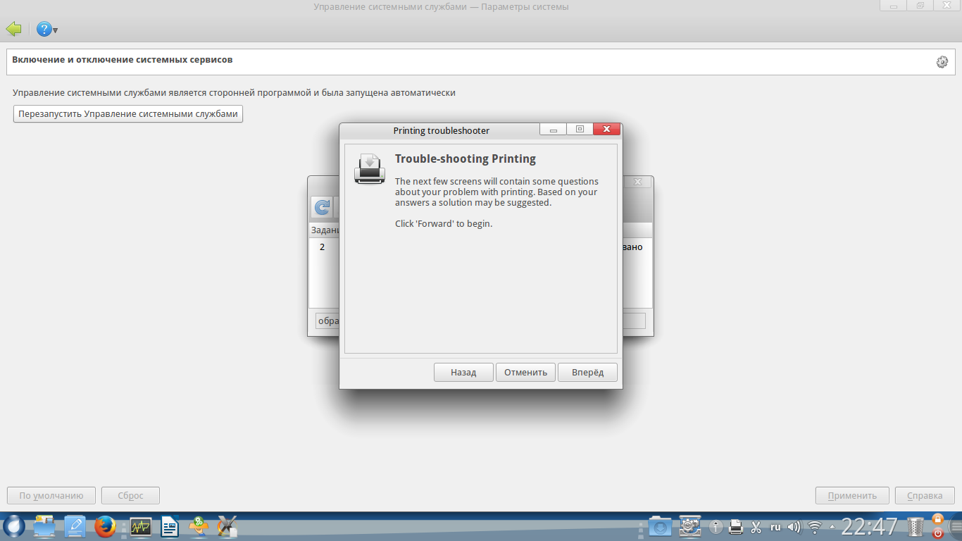

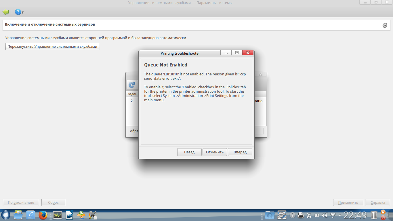

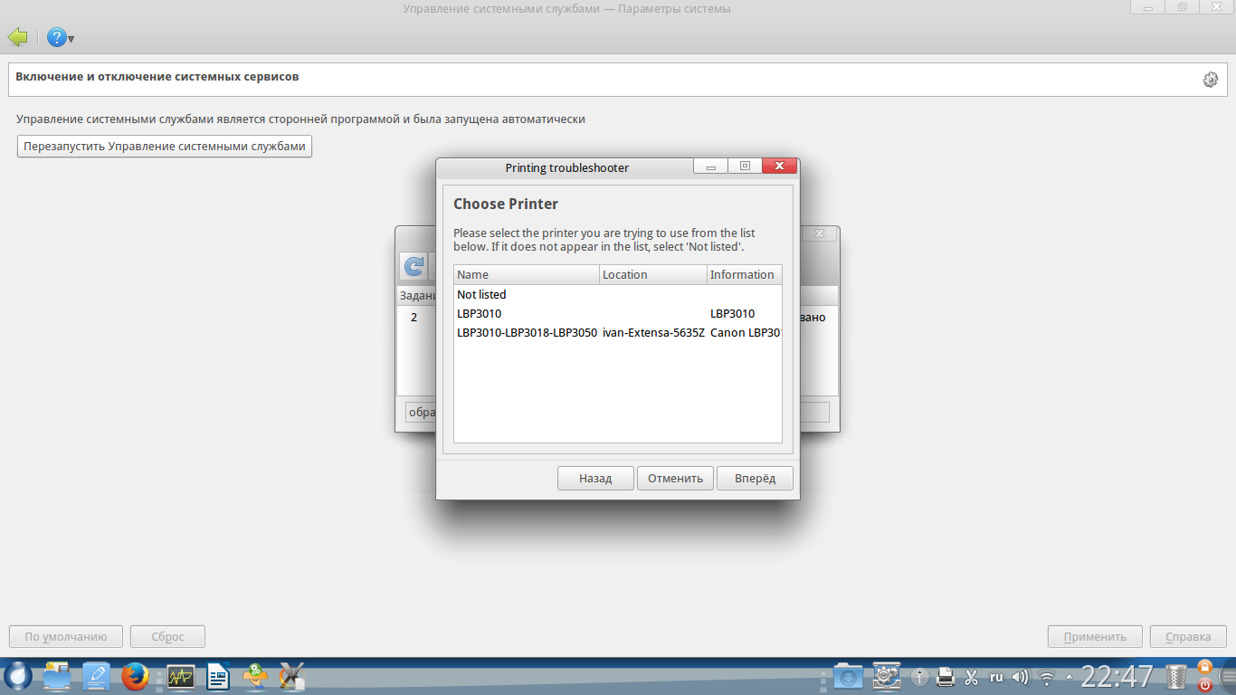

После завершения процесса установки принтера по вашей инструкции принтер был включен. Появилось сообщение в системном трее панели задач, что принтер обнаружен и устанавливается.
После вошел в Параметры системы и кликнул иконку Настройка принтера и мне в ответ вывалилось такое сообщение "Для удовлетворения зависимостей будут установлены следующие пакеты" (см. Снимок1.png), я нажал ОК
Зависимости скачались и принтер установился и появился в окошке (см снимок2.png)
Сделал по умолчанию моим принтером LBP3010
Потом отправил на печать текст из блокнота на принтер LBP3010
Задание на печать появилось в Очереди печати.
Принтер не печатает !
Проверил сколько процессов ccpd запущено. Оказалось, что только один процесс ccpd. Поэтому, принтер не печатал.
ОЧЕНЬ ВАЖНО !!! Перед печатью нужно проверить в Системном мониторе, чтобы было запущено ДВА процесса ccpd, а не один. Иначе принтер печатать не будет.
Для запуска службы ccpd я вошел в Параметры системы и запустил значок Управление системными службами. Оказалось, что у меня служба ccpd была не запущена (кажется я раньше ее отключал и забыл об этом). Тогда в окне Службы и демоны я запустил службу ccpd, поставил галочку стартовать при загрузке и Ок (см снимок4.png).
После в Системном мониторе увидел, что теперь запущены две службы ccpd !!!
Далее отправил на печать текст из либреофиса Write и принтер LBP3010 распечатал текст!
Ура! Заработало!!!!

попробовал печать пробной страницы и радостный момент - ПЕЧАТАЕТ. А когда зашел в свойства принтера то увидел на против "состояния принтера" - простаивает.
Когда же я перезагрузил и принтер и систему, и в теминале дал команду sudo service ccpd status, то увидел другую картину, нежели чем в первый раз:
ivan@ivan-Extensa-5635Z ~ $ sudo service ccpd status
[sudo] пароль для ivan:
/usr/sbin/ccpd:
Как мы видим, то "Циферок нет". А если зайти в свойства принтера, то на против "состояния принтера" новая надпись - Остановлено - ccp send_data error, exit.
КАК ЕЩЕ МОЖНО ПОПРОБОВАТЬ ЖЕНИТЬ ПРИНТЕР И НОУТБУК ???
