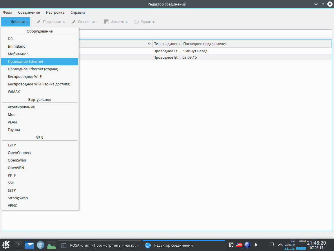

Зайдите в Сетевые подключения в вынь и скрин всех подключений в студию. скрин прикладываю где искать. Если только проводное то войдите в свойства его и посмотрите IP адреса на нем.
Re: настройка DHCP
doslid писал(а):вот они мои виндовые настройки. по ним вообще получается коннект по локальной сети.
Оно и есть локальная сеть. Под НАТом — так наверно называется.

Ну если кроме проводного соединения ничего нет и на проводном стоит Динамика, то только NM глючит.
Re: настройка DHCP
Это выбирается, потом нужное «только для устройства» и всё должно работать.
Re: настройка DHCP
Barmalei писал(а): Ну если кроме проводного соединения ничего нет и на проводном стоит Динамика, то только NM глючит.
Именно так и есть. У меня в тестовой R6 работает. В стабильном R6 не работает. В R6 Гном тоже работает.
Везде разные сетевые менеджеры или их версии.

Справа в меню на этом скрине есть изменения параметров адаптеров. Тыкнете на него и смотрим что там. Если только Подключение по локальной сети, на него правой кнопой мыши и Свойства. Ищем IPv4 и свойства и смотрим. Если все автомат, то значить глючит NM в ROSA.
Можно попробовать в ROSA на сетевом соединении настроить так.

доброго всем вечера! пишу вам из Росы. последняя подсказка уважаемого barmalei сработала! за что ОГРОМНАЯ ему благодарность! и остальным тоже - за неравнодушное отношение)
