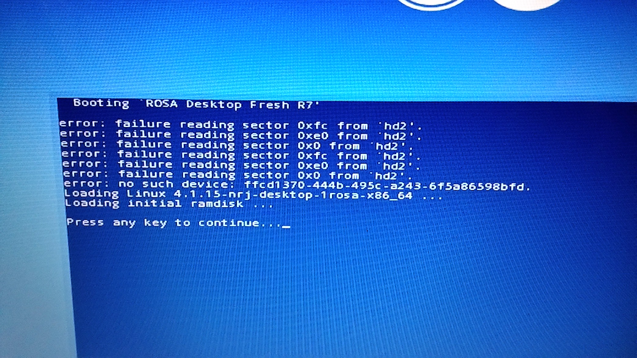

Установка системы в UEFI режиме проходит нормально, но после перезагрузки система не запускается. Появляется 10 секундный таймер, дальше начинает выдавать ошибки на чтении диска или не может найти , что загружать и просит перезагрузку. В Legacy устанавливается и грузится без проблем.
Проблемы начались после переустановки R6, решил переустановить две недели назад, но небыло время писать. Скачал R7 тоже самое. Образы проверял, записывал Rosa Image Writer. При установке заметил такую особенность. При разбивки диска раньше он спрашивал в MBR или GPT (если он был в другом формате) форматировать, теперь разбивка работает через раз, специально проверял. Думал с диском сначала проблемы, скачал R5 , всё отлично устанавливается. Проверил с другими системами, все хорошо.

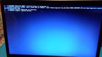

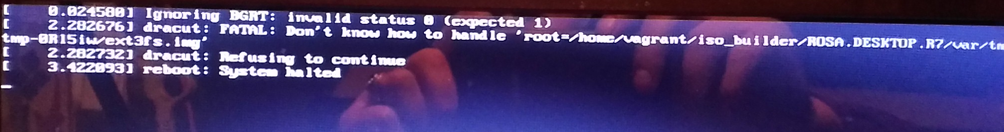

MBR и GPT, в этот раз нормально сработала, если переключится в режим эксперта. Когда обратно стал переустанавливать в Legacy (диск был в GPT), он при очистке диска в MBR не предложил форматировать, переключился в режим эксперта и появилось предложение MBR или GPT.
URL пробы:Вот проба
Теперь пару снимков.
Сообщения: 7817
Re: R7 UEFI
А пробу делали в режиме livecd?
А то у вас fstab пустой, а загрузчик на /deb/sdb

Я бы не был столько категоричен, при установке Linux на машину с предустановленной виндой.
1. На размещенных вами фото видно, что загрузчик ссылается на несуществующие диски.
2. Посмотрите в вашей пробе раздел efibootmgr, очень интересный зоопарк, ключая винду ---- Boot0001* Windows Boot Manager Vendor(99e275e7-75a0-4b37-a2e6-c5385e6c00cb,)WINDOWS....
3. В пробе в fdisk раздел /dev/sda3 содержит образ восстановления Windows размером аж 4 гига.

Re: R7 UEFI
Сообщение Ukol »
vlad@vlad-orlov.ru писал(а):Я бы не был столько категоричен, при установке Linux на машину с предустановленной виндой.
Диск нулями был забит, после Fedora в LVM. У меня нет времени разбираться. Про винду я тоже писал. Это проблема в установке.
