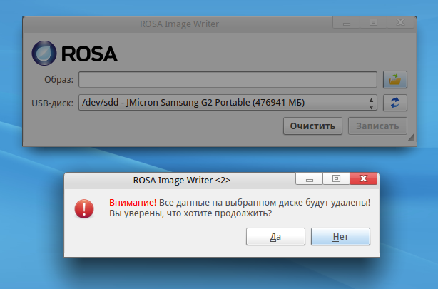

После установки ROSA Linux R7 (тоже самое с R6) на внешний жесткий диск, GRUB на нём не запускается.
Когда пытаюсь установить GRUB через консоль выходит ошибка как на скриншоте.
Подскажите, пожалуйста, что это за ошибка и как с ней справиться.
Я так понял, что GRUB видит несколько разметок разделов на моём жёстком диска. Не думал, что так может быть.
Раньше на этот жёсткий диск уже устанавливал ROSA Linux R6, всё работало нормально.
Скорее всего это произошло после того, как я случайно записал ISO-образ ROSA Linux на этот жёсткий диск утилитой ROSA Image Writer.

А вы очищали/форматировали этот диск после ROSA Image Writer? После RIW надо удалить разделы и форматировать по новой.roman-ktn писал(а):Здравствуйте!

Да, удалял все разделы и создавал заново.Галахов Роман писал(а):А вы очищали/форматировали этот диск после ROSA Image Writer? После RIW надо удалить разделы и форматировать по новой.

Не стал так пробовать. Посмотрел видео http://vk.com/video-33847957_171685268 , понял, что для меня этот способ подходит. Очистил диск с помощью ROSA Image Writer, заново разбил диск и установил ROSA LInux. Теперь всё работает нормально. Спасибо всем за помощьroman-ktn писал(а):GRUB установить удалось, но т.к. "касяк" на диске всё ещё остался попробую ещё ваш способ.
