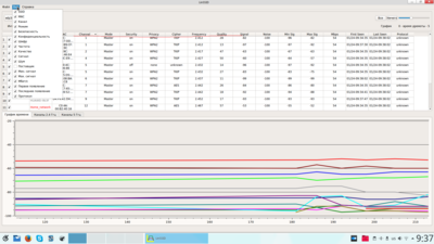

Может знаете, как заставить отображаться строки из MainForm.cpp
Желательно
MainForm::mainFormWidget.statusTxt->setText("Scanning ...")
MainForm::mainFormWidget.statusTxt->setText("Waiting for wifi to terminate scan ...");
MainForm::mainFormWidget.statusTxt->setText("Paused");
И плохо, что в меню «Вид» есть перевод, а в окне программы эти строки из MainForm.cpp без перевода.

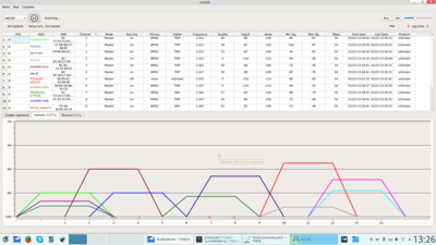

admsasha писал(а):Пишу на память, не проверяя, если не сработает, позднее точнее скажу.
переписать на
MainForm::mainFormWidget.statusTxt->setText(tr("Scanning ..."))
Блин, как у меня вылетело из головы, что можно попробовать записать так.
Но мне простительно, я в программировании разбираюсь меньше чем на ноль.
Огромное спасибо.

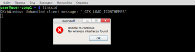

Установил программу linssid из репозитория Росы.
При запуске в терминале выводит такое сообщение, при этом интерфейс программы не запускается, программа не работает.
awl
Сообщения: 399
Re: Программа linssid
Сообщение awl »
Запускайте программу через sudo.
Программа говорит, что не нашла беспроводных интерфейсов. У меня такое тоже было на основной рабочей машине, где только проводная сетка. Поэтому тестировал работу на ноутбуке.

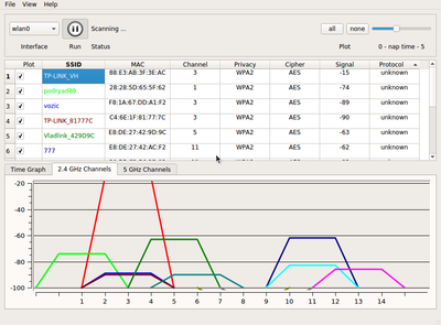

У меня на ноутбуке программа при запуске требует пароль root, а потом работает ОТЛИЧНО!

Спасибо, уже разобрался.
Действительно запускал на машине, где нет модуля вифи , думал что через роутер смогу сканировать.
Теперь вижу, что нужно на ноутбуке с вифи запускать)
