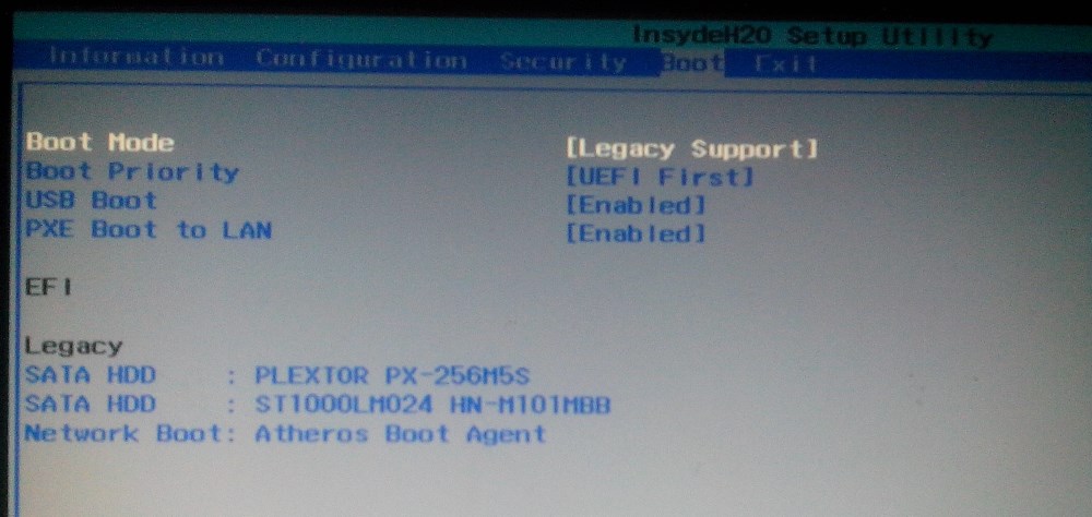

Насколько я понимаю, он EFI(возможно ошибаюсь). Покопался в других настройках BIOS, ничего не нашёл.
Судя по строению, он поддерживает и EFI.
Пытался менять приоритет загрузки (с жёсткого диска), получает bootmgr is missing... А SSD (Plextor) - загружает только Win7
P.S. Сейчас попробую один пункт поменять.
P.P.S. Не помогло. Первый пункт переставил на UEFI, в итоге он попытался загрузиться, но сообщил что EFI Nerwork 0, boot failed. Ссылаясь на сетевую карту. В общем, кажется он не видит EFI.

Если ставите в MBR, то в БИОС и второй пункт поменяйте на Legacy First

Сейчас попробую поменять на Legasy First, но не думаю что поможет.
Сообщения: 5461
Re: Проблемы с установкой.
Дак вы определитесь сами. У вас GPT с UEFI загрузчиком или MBR без UEFI.
Судя по разделам GPT с UEFI.
Gildor
Сообщения: 12
Зарегистрирован: 24 янв 2016, 12:35
Operating system: Windows 7
Сообщение Gildor »
Barmalei писал(а):Дак вы определитесь сами. У вас GPT с UEFI загрузчиком или MBR без UEFI.
Я не знаю. Если верить Acronis Disck Director все диски - MBR (предлагает преобразовать в GPT).
Поменял в BIOS на на Legacy First. Ничего не изменилось.
