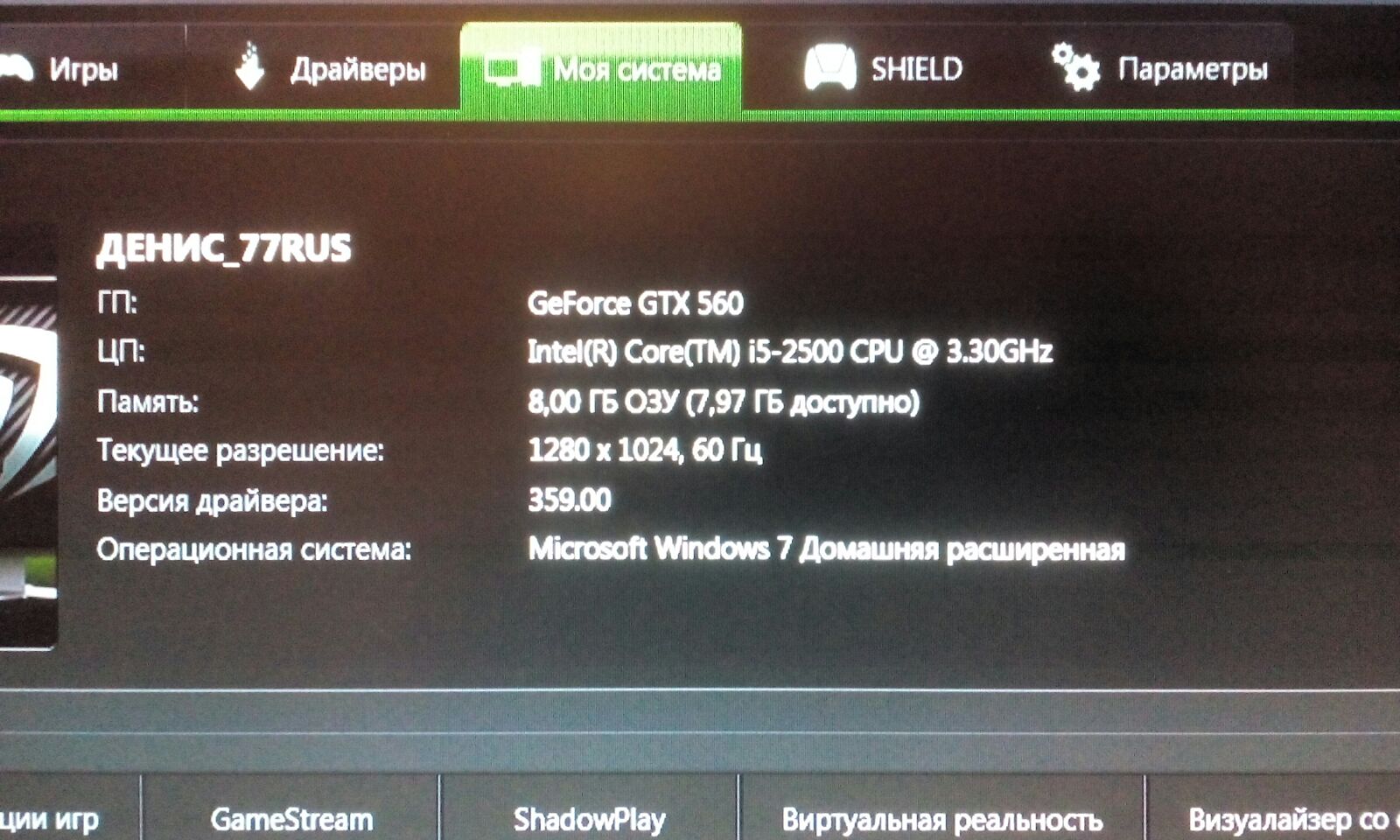

Запускал из стима и из меню с ярлыка. Открывает стим . мужики пишите подробные. Я в росе первый раз. :D
Сообщения: 5501
Re: помогите запустить war thunder
denissanich писал(а):Запускал из стима и из меню с ярлыка. Открывает стим . мужики пишите подробные. Я в росе первый раз. :D
Находите папку с игрой и в ней должен быть файл launcher вот его и запускаете.
А зачем скрин из Вынь?
denissanich
Сообщения: 87
Зарегистрирован: 21 ноя 2015, 22:09
Сообщение denissanich »
Какой в телефоне нашол такой и выложил. А в росе незнаю как посмотреть.
