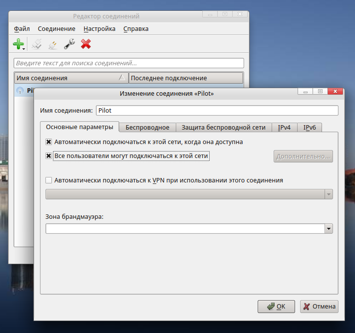

Подскажите пожалуйста как сделать, что бы запоминался введенный пароль для точки доступа wi-fi? Приходится вводить при каждой загрузке, неудобно.

Не понял, какое соединение, беспроводное или точка доступа?
Если беспроводное, то ввести пароль в редакторе соединений (вкладка "Защита беспроводной сети").

Беспроводное соединение. Есть точка доступа с именем vlad_network. При каждом включении компьютера приходится вводить пароль wi-fi. Как сделать так что бы раз ввести и система запомнила его?

Спасибо, проблема решена.

Эта проблема не запоминания из-за kwallet. Нужно заходить в настройки соединения и там сохранять.

Barmalei писал(а):Эта проблема не запоминания из-за kwallet. Нужно заходить в настройки соединения и там сохранять.
Спасибо. Заработало. :good:
