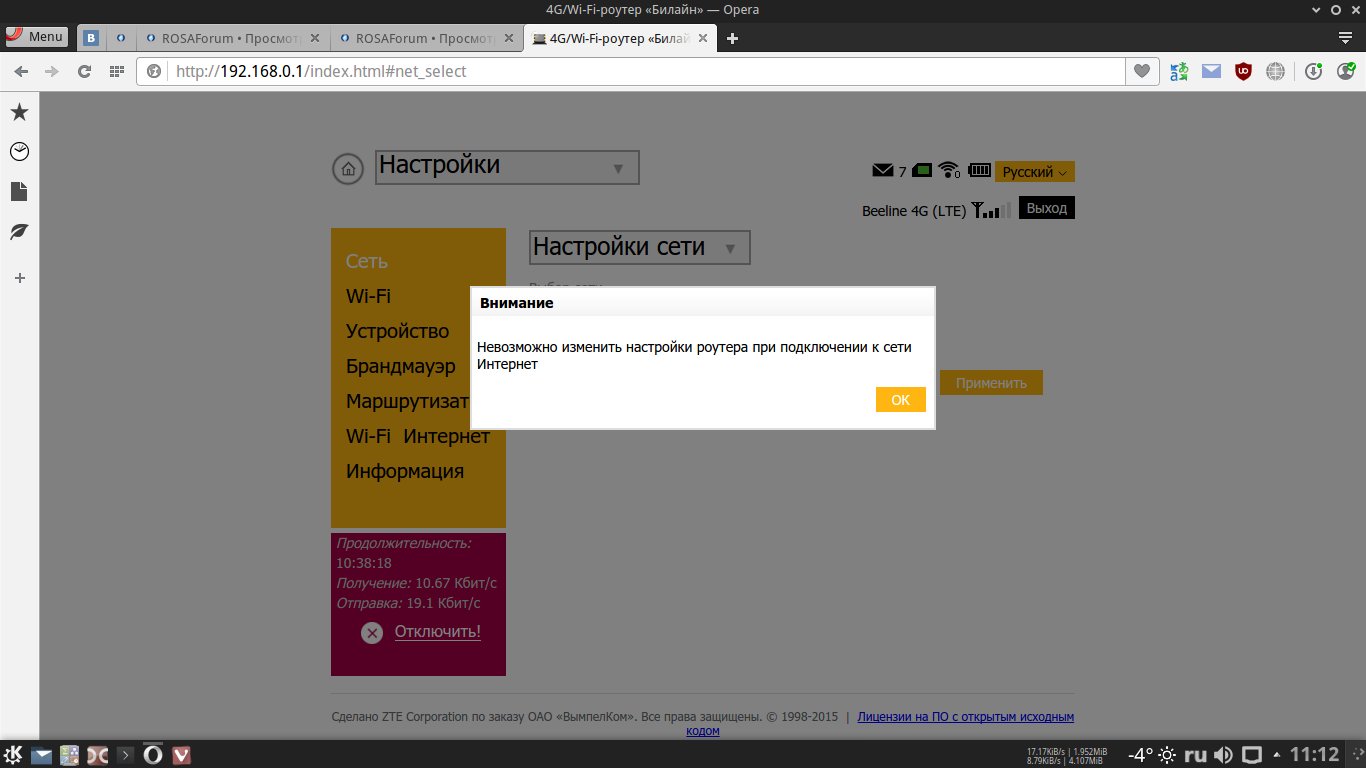

Это лучше всего делать через веб-морду (если конечно она есть у вашего модема). К тому же нужно не забывать что для выбора рабочего диапазона нужно отключится от сети (по крайней мере у меня так).

Xakep писал(а):Это лучше всего делать через веб-морду (если конечно она есть у вашего модема). К тому же нужно не забывать что для выбора рабочего диапазона нужно отключится от сети (по крайней мере у меня так).
Вебморда у модема с роутером.

Barmalei писал(а):Вебморда у модема с роутером.
Я так же думал. Пока меня вчера не переубедили - https://vk.com/wall-33847957_41239
Re: Не сохраняются режимы сотовых соединений (3G)
Xakep писал(а): Я так же думал. Пока меня вчера не переубедили - https://vk.com/wall-33847957_41239
Это все хорошо. У меня тоже E3272 (Мегафон М100-4). Осталось понять, как входить в web- интерфейс

В VK ответил, но и тут укажу на моем модеме web-интерфейс зависит от прошивки - и он только у билайна http://nastroisam.ru/huawei-e3272/
Так, что увы остается как-то заставить NM сохранять режим и передавать эту установку модему.

Галахов Роман писал(а):на моем модеме web-интерфейс зависит от прошивки - и он только у билайна
Ну, судя по видео выложенному на VK, web морда не только в прошивках от пчилайна, но и в фирменных.
А дальше только вам решать шить или не шить модем...

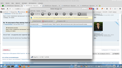

тут наткнулся на modem-manager-gui. классная софтина для управления 3g модемом. как минимум можно отсылать смс, ussd запросы и статус модема. с подсчетом трафика. есть в репах , так что можно просто поставить. и пользовать. :ROFL:
slavyanix писал(а):тут наткнулся на modem-manager-gui. классная софтина для управления 3g модемом. как минимум можно отсылать смс, ussd запросы и статус модема. с подсчетом трафика. есть в репах , так что можно просто поставить. и пользовать. :ROFL:
Знаю ее...
Но то, что мне нужно она еще не научилась...

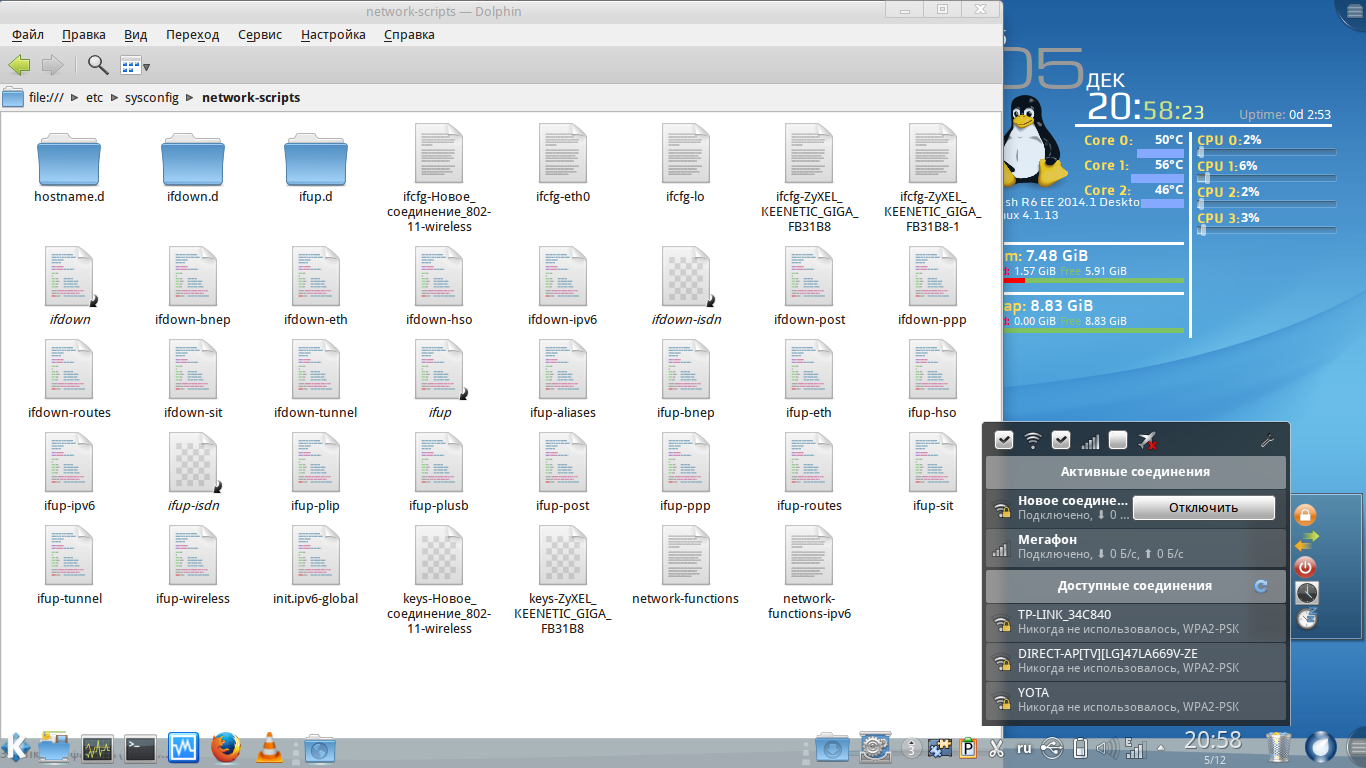

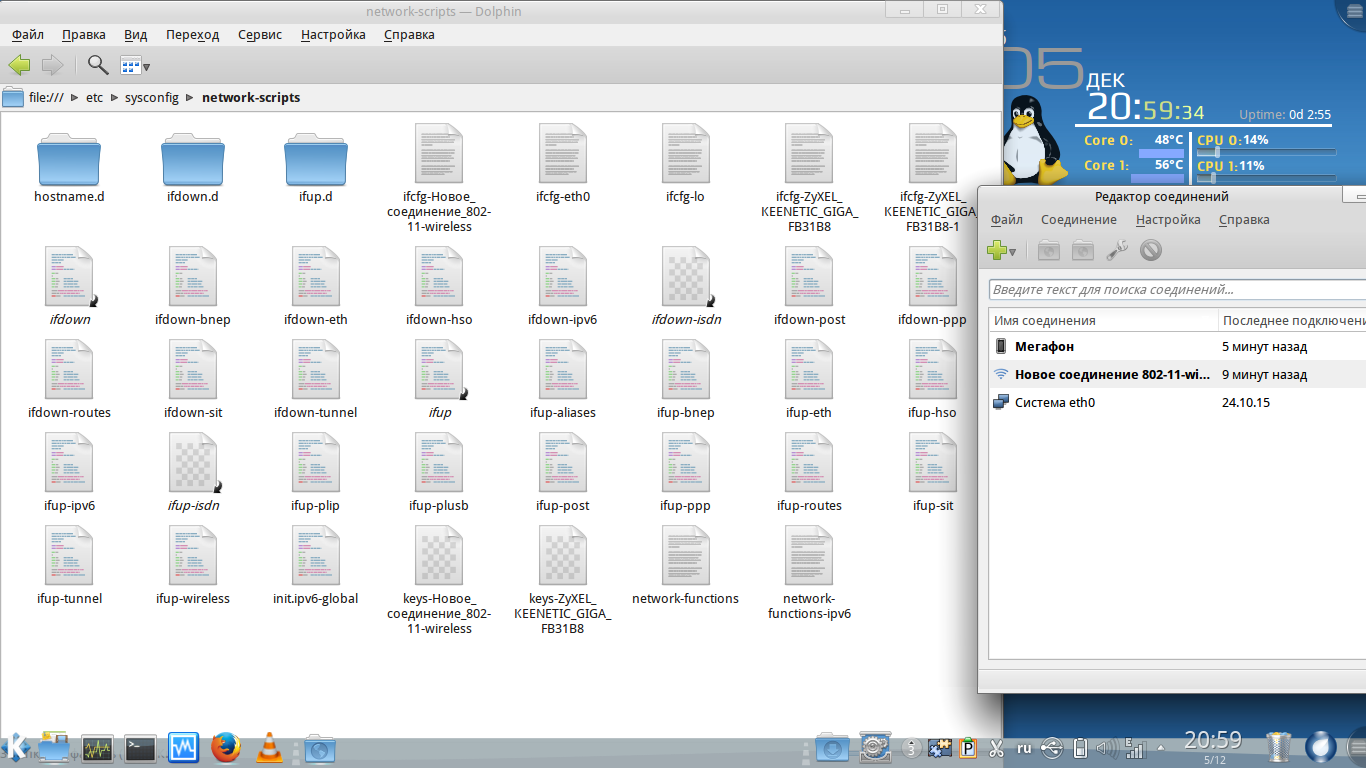

А что написано в файле для этого соединения в папке /etc/sysconfig/network-scripts/
Может там удастся поменять?
VictorR2007 писал(а):А что написано в файле для этого соединения в папке /etc/sysconfig/network-scripts/

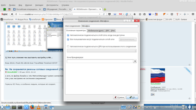

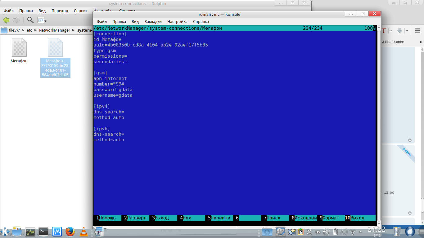

1) Не пойму в каком файле смотреть:
2) Этот путь сложнее чем выставить настройку в NM...

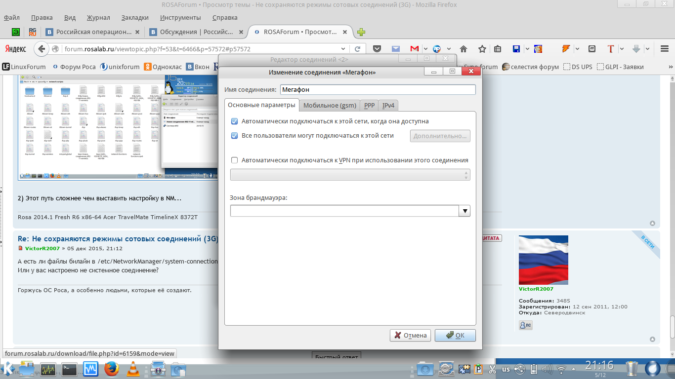

А есть ли файлы билайн в /etc/NetworkManager/system-connections/
Или у вас настроено не системное соединение?
VictorR2007 писал(а):А есть ли файлы билайн в /etc/NetworkManager/system-connections/
Не билайн, а мегафон - но это не важно.
Системное
Есть 2 файла

А если в этот файл,
в секцию [gsm]
добавить строки
[gsm]
password-flags=4
network-type=4
pin-flags=4
Заменив строки password-flags=1 и pin-flags=1
VictorR2007 писал(а):Лучше текст файла приложить.
Там чтение, только, пользователем root. Еле смог открыть из dolphin (искал пункты меню):
[connection]
id=Мегафон
uuid=4b00350b-cd8a-4104-ab2e-02aef17f5b85
type=gsm
permissions=
secondaries=
[gsm]
apn=internet
number=*99#
password=gdata
username=gdata
password-flags=3
network-type=3
pin-flags=3
[ipv4]
dns-search=
method=auto
[ipv6]
dns-search=
method=auto
password-flags=3 network-type=3 pin-flags=3 - не было.
[connection]
id=Мегафон
uuid=77790159-bc28-4da3-b101-584ea603d105
type=gsm
permissions=user:r:;
secondaries=
[gsm]
apn=internet
number=*99#
password-flags=3
pin-flags=3
network-type=3
username=gdata
[ipv4]
dns-search=
method=auto
[ipv6]
dns-search=
method=auto
До этого password-flags=3 и pin-flags=3 были выставлены на =1, network-type - не было.

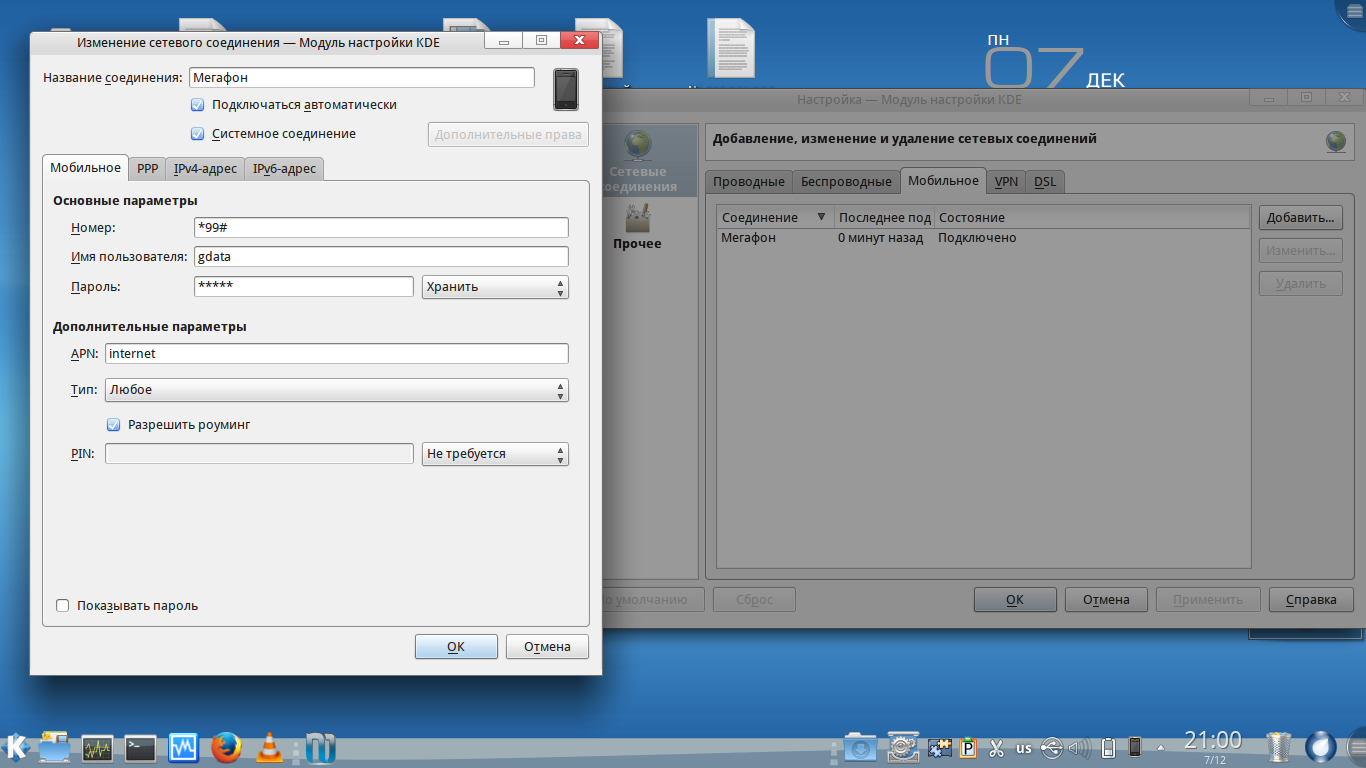

Галахов Роман, пароль при сохранении настроек система спрашивает?
NM != nm-applet
> Модем менеджер штука интересная, но как минимум в его gui нет настройки модема...
И не надо. Он и так ест достаточно ресурсов. Настройки в nm-applet. Всё, что не связано непосредственно с передачей данных (читай сеть) было доступно из эмулятора терминала (sms и прочие сервисные штуки). Пользоваться этим было не просто, одна кодировка чего стоила. gui решил вопрос. Почти.
Ваша проблема, полагаю, упрется в какой-нибудь Kwallet или pam+systemd. Ещё можно посмотреть пользователя в группах.

Раньше, благодаря Kwallet, спрашивала - после удаления Kwallet и разового ввода пароля в редактор соединений - нет.

1)Web-интерфейс на моем модеме, только в билайн-версии. А оператора менять не хочется, да и не известно как там покрытие.
2) На Web-интерфейсе такое переключение есть, ссылка на тему в группе VK (где это обсуждалось), в этой теме есть. Так, что физически модем это поддерживает. 3) Проблема со стороны ОС на ПК. Вот нашел https://forum.altlinux.org/index.php?topic=27040.0 Получается, проблема сохранения параметров есть в ROSA, но нет в Альте (с 2012г). То, что там не подключается в другом режиме - это уже следующий этап. У нас даже параметр не сохраняется...
4) Дело в том, что базовая станция, работает во всех режимах, но чем выше номер 2-3-4, тем зона действия меньше, и чтобы у 4G покрытие было по качеству на уровне 2G - надо в 3-4 раза больше БС. Когда сидишь в одном месте все нормально - БС не меняется. Но когда двигаешься (в электричке едешь, например) постоянно меняются БС, а во время отдаления от старой и поиска новой - увеличиваются пинги. Если модем постоянно работает в 2G где зона действия наибольшая и на большую глубину входит в зону других БС - модему не нужно тратить время на поиск и он доходя до лимита в 800-900 мс переключается на другую БС, а часто и раньше. А модем, всегда цепляется за максимальный режим, даже когда на переключение БС нужно 15 минут при пингах до 50 000 -100 000 мс и переключается в другой (меньший) режим, только когда с БС нет связи (даже при времени доступа 100 000 мс). И пока его не переключить в какой-то один режим он так и будет прыгать.

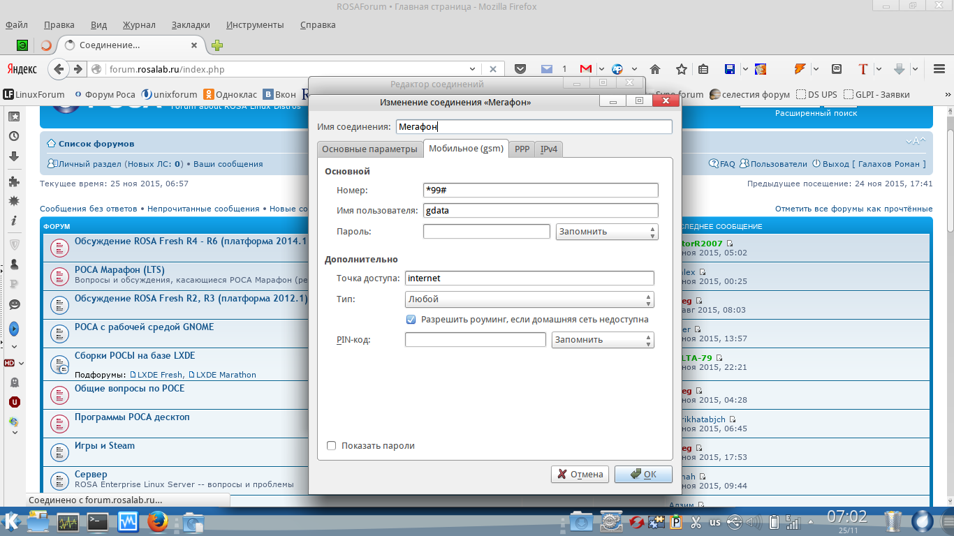

Barmalei писал(а):Скрин я приложил где. А для меня обычного юзвера без разницы программа или апплет.
У меня тоже самое, и скрин такой-же прилагал.
notauser писал(а):> Не сохраняет тут NM режимы.
Прям NM не сохраняет или апплет? Пора бы уже определиться. :)
Я думаю, что редактор соединений относится к NM, а аплет - это всего лишь GUI к NM. Если не прав - укажите, что к чему относится :)
VictorR2007 писал(а):Роман, а если установить старый пакет plasma-applet-networkmanagement.
При его установке будет удалён plasma-nm, и установлены нужные зависимости.
Может в нем нет этой проблемы?
Вечером попробую, но, сначала надо решить вопрос заданный notauser смотрите выше, и решить что к чему относится, и кто отвечает за редактор NM или апплет - так как при работе с 2011 года,в функционал редактора добавился выбор режимов, а больше ничего я не заметил, "маска" у NM может быть любая...
Установил, но тоже не сохраняет:
И теперь редактор соединений называется "Модуль настройки КДЕ"
Хотя, это может быть 2 названия, одной и той же программы, но в разных GUI (NM-applet и plasma-NM)? Ведь редактор соединений, почти одинаковый.
Галахов Роман писал(а): И теперь редактор соединений называется "Модуль настройки КДЕ"
Всё правильно. Он так и должен называться.

Скорее всего это должно записываться в тех файлах, что мы с Виктором, рассматривали (с названием соединений). Но там, даже чтение, только для root. Остается решить - какая программа туда пишет, в какой форме, и какими параметрами. Тут или смотреть код страницы редактора соединений, - в чем я и просил помочь
Галахов Роман писал(а):...Создать запись в MN (мобильное) можно и без модема (будет "любое gsm устройство), да и не думаю, что редактор соединений в KDE5 отличается, от того, что в 4-м. А значит, попытаться отследить, почему кнопка "ОК" не сохраняет, и куда вообще должна сохранять. Я не программист - мне это очень сложно. Вот и прошу помощи. В багзилле тоже написал http://bugs.rosalinux.ru/show_bug.cgi?id=6403
. Или взять дистрибутив, где это работает и сравнить... Просмотреть код и найти там нужную вещь - для меня очень сложно (я не программист). А поиграться в другие дистрибутивы - если только на новый год найду время.
Сообщения: 5411
Алзим писал(а): Если они не сохраняются, то капитан очевидность мне подсказывает, что ни в какой.
Ну логин, пасс и все остальное куда то сохраняется?
В те файлы, что я указал. Для мегафона это gdata -gdata - эти настройки можете там увидеть.

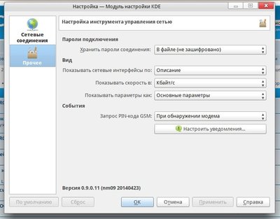

А Вы не думали, что когда вы перезагружаете, система меняет настройки?
Сообщения: 7983
notauser писал(а):Да, глянул в NM 1.0* не такого параметра. 0.9.10 есть и работает. Если NM новый, то через mmcli можно попробовать выставить режим.
Точно.
Установил NM 0.9.10 и в настройках выбор сохраняется.
Только не чем проверить, на этом модеме уже пару лет денег нет.
А рабочий модем от билайн определяется как сетевая карта.
Роман, если захочешь его установить,
я скину тебе в личку папку с файлами.
Её можно подключить как источник и обновиться.
