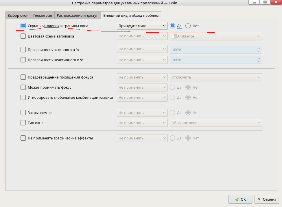

Это легко исправить.thunderamur писал(а):Блин засада.
Но только рамки не будет и в основном окне.
Я сделал скрины на dolphin.
Щёлкнуть правой кнопкой по заголовку окна kazam, в котором выбрать,
как на первой картинке.
И установить значения, как на второй картинке.

- Сообщения: 8043
Re: Рамка окна для обратного отсчета Kazam.
"Настройка рабочего стола - Поведение окон - Особые параметры окна".thunderamur писал(а):А как вернуть рамку?
А то без рамки в основном окне вообще ужас...
Удали строчку для kazam.
