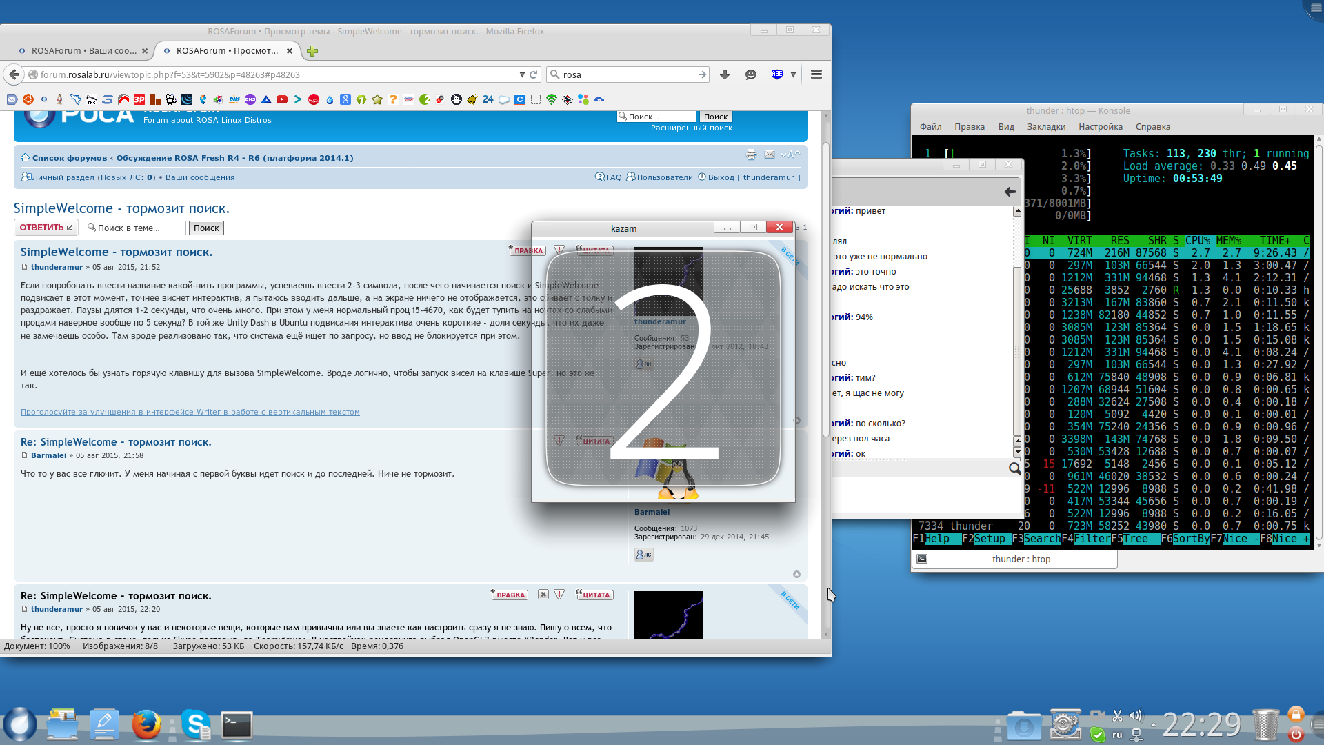

Рамка окна для обратного отсчета Kazam.
Сообщение thunderamur »
Смотрите вложение. Этой рамки на обратном отсчете быть не должно. Точно знаю и вы уже догадываетесь с чем сравниваю :)

thunderamur писал(а):Смотрите вложение. Этой рамки на обратном отсчете быть не должно. Точно знаю и вы уже догадываетесь с чем сравниваю :)
Насколько я понимаю, рамки нет в тех DE, которые построены на GTK3.

thunderamur писал(а):Блин засада.
Это легко исправить.
Но только рамки не будет и в основном окне.
Я сделал скрины на dolphin.
Щёлкнуть правой кнопкой по заголовку окна kazam, в котором выбрать,
как на первой картинке.
И установить значения, как на второй картинке.

Сообщения: 8043
Re: Рамка окна для обратного отсчета Kazam.
thunderamur писал(а):А как вернуть рамку?
А то без рамки в основном окне вообще ужас...
"Настройка рабочего стола - Поведение окон - Особые параметры окна".
Удали строчку для kazam.

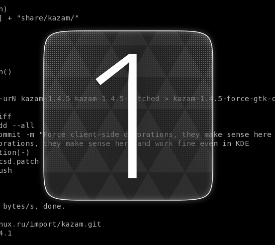

Вот выхлоп терминала (посл нескольких пропущенных строк код выпадающий после обратного отсчета, во время создания скриншота):
thunder@rosa ~ $ kazam
INFO Indicator - Unable to import Keybinder, hotkeys not available.
/usr/lib/python3.4/site-packages/kazam/app.py:145: Warning: value "((GtkIconSize) 32)" of type 'GtkIconSize' is invalid or out of range for property 'icon-size' of type 'GtkIconSize'
  self.builder.add_from_file(os.path.join(prefs.datadir, "ui", "kazam.ui"))
(kazam:5749): Gtk-WARNING **: Can't set a parent on widget which has a parent
  File "/usr/lib/python3.4/site-packages/kazam/app.py", line 567, in cb_counter_finished
    self.grabber.grab()
  File "/usr/lib/python3.4/site-packages/kazam/backend/grabber.py", line 75, in grab
    subprocess.call(['/usr/bin/canberra-gtk-play', '-f', soundfile])
  File "/usr/lib64/python3.4/subprocess.py", line 537, in call
    with Popen(*popenargs, **kwargs) as p:
  File "/usr/lib64/python3.4/subprocess.py", line 859, in __init__
    restore_signals, start_new_session)
  File "/usr/lib64/python3.4/subprocess.py", line 1457, in _execute_child
    raise child_exception_type(errno_num, err_msg)
FileNotFoundError: [Errno 2] Нет такого файла или каталога: '/usr/bin/canberra-gtk-play'
Посмотрел ошибку, пошел искать "canberra" - нашел, называется canberra-gtk3, после установки этого пакета (10 кб) не крашится.
Вывод, добавьте в зависимости, пожалуйста, чтобы сразу работал нормально.

А про рамку окна можешь кто-нибудь рассказать, что за проблемы там возникли, что решили сделать так как сделали?
thunderamur писал(а):А про рамку окна можешь кто-нибудь рассказать, что за проблемы там возникли, что решили сделать так как сделали?
Могу только повторить, что ранее написал в этой теме - в одних GTK3-приложениях могут быть две разные декорации окна одновременно, а в других часть декораций окон не отрисовывается при использовании движка KWin Aurorae.
Включение и отключение client-side decorations для GTK3-приложений делается через переменную окружения GTK_DISABLE_CSD (0 - использовать CSD, 1 - не использовать).
Я сейчас пропатчил kazam, чтобы он всегда использовал CSD. Скоро придёт с обновлениями (версия 1.4.5-5).
Хотя я сейчас почитал, в более новых версиях GTK3 проблему уже исправили:
GTK+ 3.14 has a more complete fix, which restores traditional title bars and button positions outside GNOME.
Там больше не надо управлять CSD через переменную окружения GTK_DISABLE_CSD. У нас пока что 3.12, но до конца года ожидается переход на 3.16.
